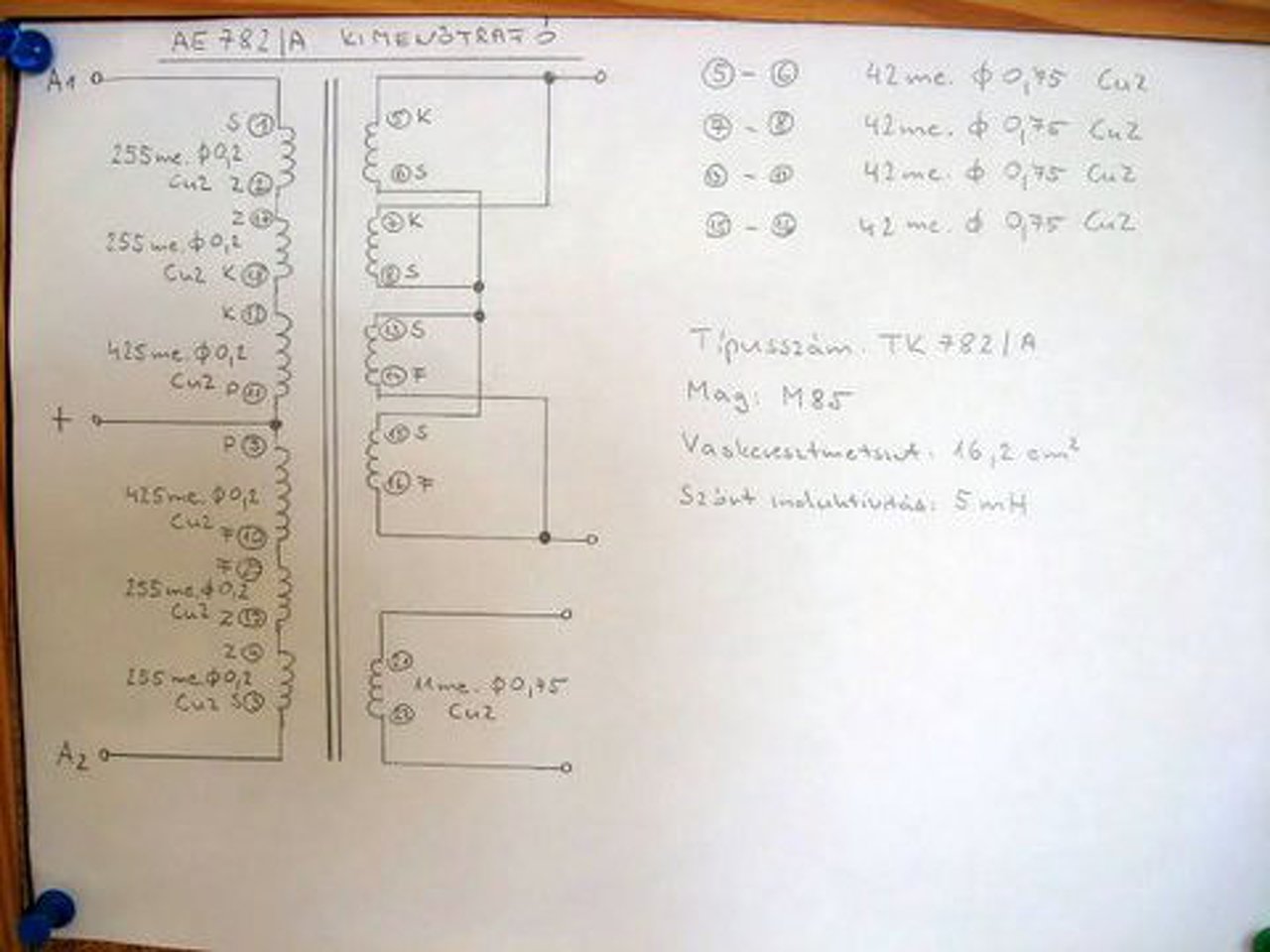

Egy hazai kimenőtrafó biztosan jól szólt mert volt nálam.Beag 782/a tipusu.16cm2 vaskeresztmetszet.2 el84 után volt.Jól szólt.Nagyon jól szólt.
Sőt kaptam is így 2 db most van hozzávaló táppal.Csak erősítőt kell kreálni. Ehhez valaki feltett egy rajzot.Az illesztése jól alkalmazkodik a csövekhez.Egy ARC szerűség. Itt rakta fel HGY akit meg is építette.
Azt a trafót csak a helyén hallottam, 2db 782/A volt sztereó kiépítésben, és abban a formában egy kalap izé volt az egész. De ezen nem veszünk össze mert engem kicsit sem érdekelnek a csövesek.

A 782/A kimenője átköthető 4 ohmra.
Tudom, ki vannak a trafóra vezetve a szekunder kötések, ismerem.

Ezek az erősítők hangosításra készültek, többnyire 30 (45) Hz - 15kHz közötti átvitelre méretezve. Nem kell csodát várni egyiktől sem. Ugye a 782/a attól különleges, hogy elvileg ugyanaz a a kimenő van benne, mint az AE211-ben. 10W-ra megfelelő keresztmetszettel és kielégítő rétegzéssel. A hozzászólás módosítva: Okt 25, 2016
Itt vannak az adatok.
Elégségesen rétegezték.
EZ sajnos csak az osztott csévés verzió úgy látom.A kommerszebb verzióról nincs rajzom.
Nahát, a jobboldali az én átrajzolásom.
Az lehet
De azt tudja valaki hogy az illesztése ennek a trafónak mekkora a primer oldalon?
Jaj, jaj. Azért tudni kéne róla, hogy a trafónak van áttétele. Ezzel ki lehet ám számolni, ha ismertek a menetszámok.
A hozzászólás módosítva: Okt 27, 2016
7,4k/15Ohm (ha jól rémlik gyárilag 15Ohmra van méretezve a kimenő.
7,9k/4Ohm-ra átkötve. |
