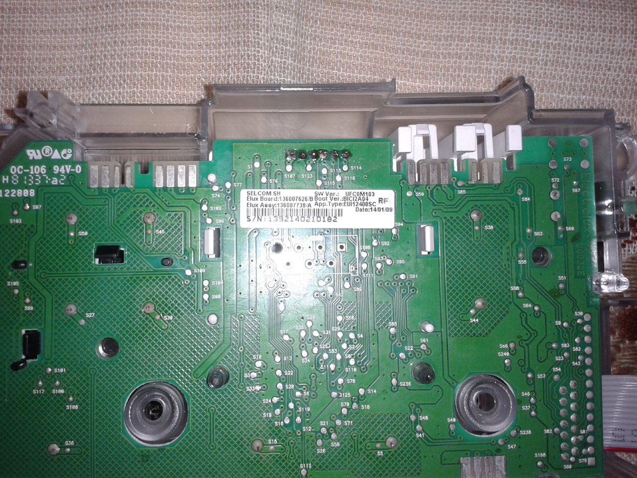

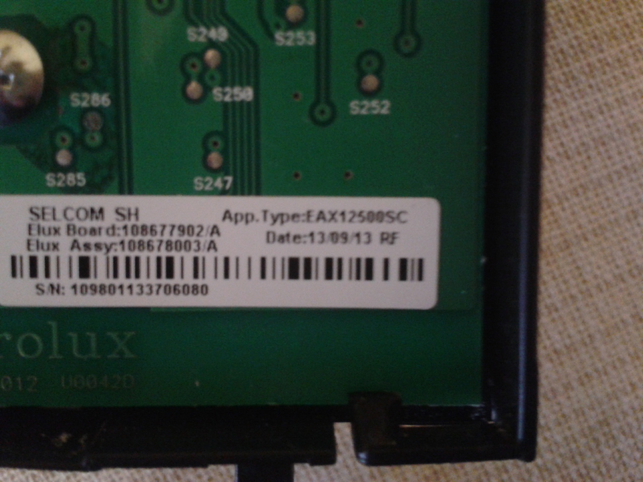

(#) mucsa hozzászólása Nov 2, 2016 /
Sziasztok urak, mesterek.
Alábbi mosógéphez kérem a segítségeteket: Elektrolux EWS1476EDU , Prod No: 914338906 00.
Érintő/kezelőfelület sötét és be sem tudom kapcsolni a gépet - emiatt szerintem.
Hiba és előzmények: Rosszként megvettük, és addig eljutottam hogy ajtó jellegű hibakód volt rajta.(E40 talán)
Ezt akkor derítettem ki, amikor a panelt kiszedtem és a gombokat próbálgattam (azt mondták hogy az érintőpanel rossz, de nem az volt a hiba).
Közben megzavartak és amikor visszatértem "csak" vissza akartam pattintani a panelt és ekkor megrázott, mert elfelejtettem kihúzni és a panel a kezemben volt, valamihez hozzáértem. (tudom nagy hiba, de lehet hogy drágán meg is fizetem). Azóta sötét a panel.
Betápot kap a panel, kb 12-18V-okat mértem, nem emlékszem, de a csatin jön fesz - mást nem mértem.
2 dologban kérek segítséget, mert elakadtam.
1.) Szerintetek teljesen leégettem, javíthatatlanúl? (nyoma nincs) - Ha nem akkor kérek tippeket, miket nézzek.
2.)Szervíz könyvet vagy kapcsi rajzot segítsetek keresni - ez alapján boldogulnék.(nem találok, pedig sokat kerestem, de nem adom fel)
Pontosabb panel adatok a képen: első az érintő + kijelző, második a programválasztó.
Köszi előre is mindenkinek.

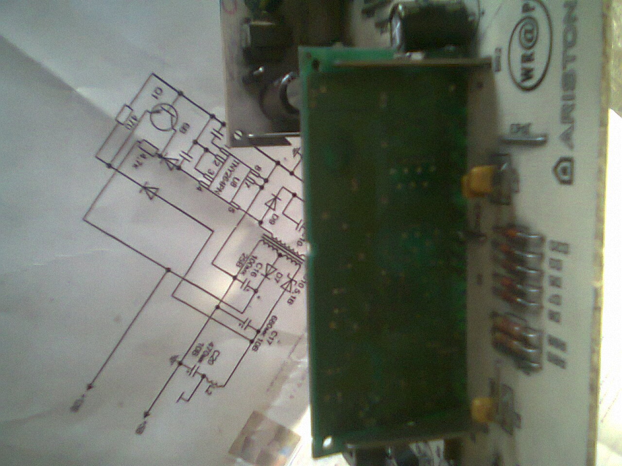

(#) Owert válasza ngeges hozzászólására (») Nov 5, 2016 /
Kedves ngeges! Érdeklődnék, hogy egy nagyfelbontású képet kaphatnék a panelról? Vagy az R8-R9-es ellenállások kódjait elkérhetném? Elfüstöltek, valószínűleg nekem meg ez lesz a gondom Köszönöm előre is!
