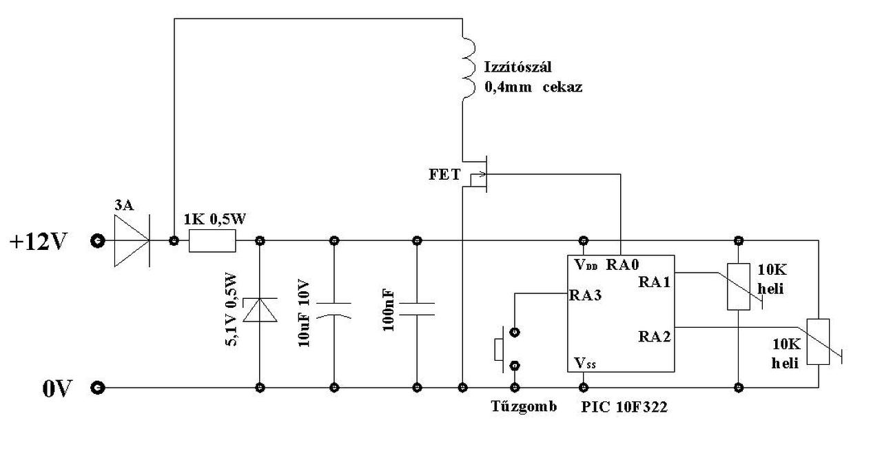

Az érdekességek rovatba feltett rakétakilövő kapcsolási rajzát és programját itt tenném közzé.
