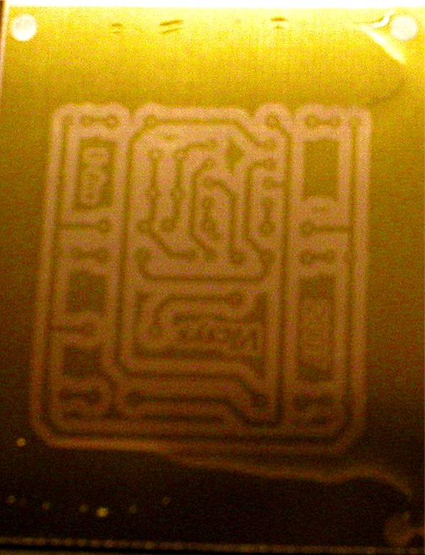

(#) m.joco válasza kaqkk hozzászólására (») Márc 21, 2008 /
Köszönöm a válaszokat
Most már csak azt nem tudom, hogy meddig kell levilágítani. Csináltam egy próbarajzolatot fóliára, ráhelyeztem a nyákra, és levilágítottam pc uv neonnal. 10 perc után ha leveszem, azokon a részeken a nyák, ahol takarás alatt volt, egy kicsit sárgás színű. De csak akkor lehet észrevenni, ha úgy forgatom a nyákot, hogy visszatükröződik róla a fény. Ha szemből nézem, akkor szinte nem is lehet észrevenni. Elég ennyi neki?
Próbaképp ezután kitettem még napfényre is 2-3 percig, de nemváltozott. Ezek szerint akkor már lehetne előhívni? És akkor használhatnám levilágítónak azt az uv neont??? Azzal kb 10-12 percig világítottam. A nyák pedig már gyárilag volt bevonva fényérzékeny réteggel.
(#) vicsys válasza m.joco hozzászólására (») Márc 21, 2008 /
A neonnál első lépésben szerintem nem kell több mint 6 perc. Amúgy jól látod, ilyennek kell lennie és lehet előhívni, ami kb 1 perc!

(#) bave00 válasza bave00 hozzászólására (») Márc 22, 2008 /
Örömmel jelentem be, hogy: Elkészült az első vasalásos NYÁK-om!
Műnyomóval csináltam, de előtte kipróbáltam a sima papaírt, a DIPA nevű keményebb fajtát és a fotópapírt is. Egyik se lett jó. Valamennyi festék fönnmaradt, látszott is a rajzolat de a széleken már hiányos volt, és szerintem túl vékony réteg volt csak rajta, és lemarta volna az egészet a marató. Így tehát maradt a műnyomó. A Panton-ban vettem, úgy emlékszem 150g/m2 és egy B1-es lap 51 ft, szóval viszonylag olcsó. Ebből vágtam A4-est, és arra fénymásoltam. Utána vasalás pamut állásban, aztán áztatás. Egy vékony réteg papír mindenhol fönnmaradt, legközelebb majd leszedem, mert nagyon ronda maratás után, és csiszolni is kell miatta, pedig elég lenne az aceton. Szóval sikerült. A fotón látszik(?), hogy van ahol koszos és ronda, az csak a fennmaradt festék, néhány helyen nem jött le rendesen. Szerintem elsőnek nem olyan rossz, persze még lehet finomítani rajta.
Ja és a deguss-féle hőszabályzóhoz készült, remélem működni fog!
--szerk: A fotókat lehagytam...
(#) Frankye válasza bave00 hozzászólására (») Márc 22, 2008 /
Egészen szép lett!
Ha szabad egy apró tanácsot azért adnom: Nem kell összekaristolni a réz felületet, csak nedvesen, 1000-es, 1200-as finomságú polírpapírral letisztítani, mert így könnyen a minta alá marhat.
(#) bave00 válasza Frankye hozzászólására (») Márc 22, 2008 /
Ooh én 360-assal csiszoltam...
Köszi a tanácsot, szerzek majd 1000-es papírt.
„én 360-assal csiszoltam...”
Húúú, az nagyon durva! Azzal csak összekarcolódik a felület, sőt, ha nem vigyázol, azzal a vékonyabb vezető sávok el is tűnhetnek. Mindenképpen sokkal-sokkal finomabbat használj!
(#) Fery válasza bave00 hozzászólására (») Márc 23, 2008 /
Vegyél parkett lakk higitót az egy mozdulattal leszedi a tonerfestéket maratás után.
Amúgy elsőre nem rossz.
Ja és ha spórolni akarsz a műnyomóval, akkor nyomtasd ki sima A4 lapra a nyákot, utána egy kicsit nagyobb münyomót vágjál és ragaszd rá a lapra és úgy nyomtasd ki.
