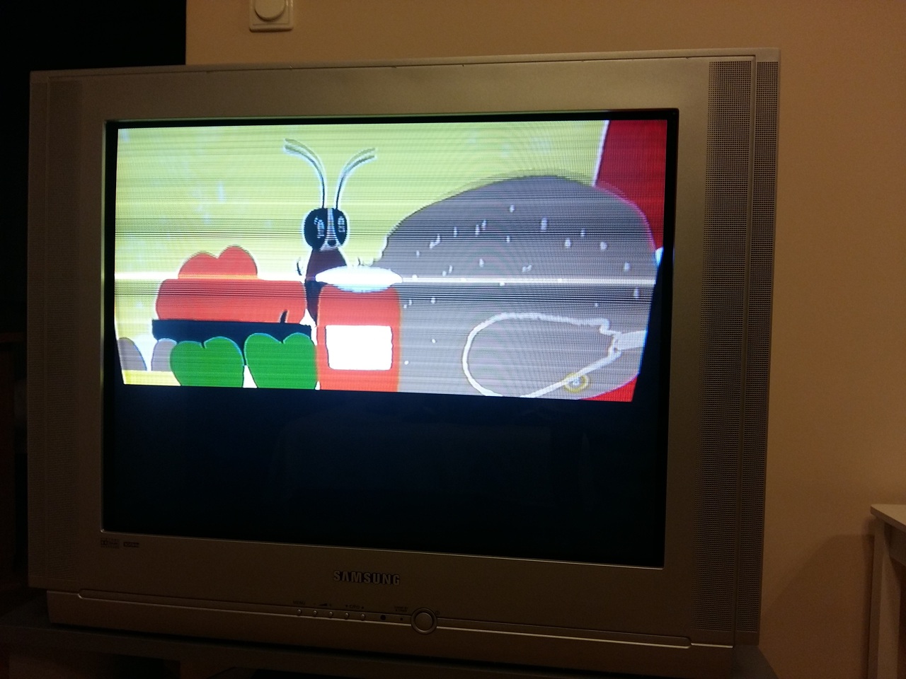

(#) sound.man hozzászólása Nov 6, 2016 /
Valakinek lenne esetleg valami ötlete? (képet csatoltam) Hidegen teljesen jó a kép, aztán elkezd melegedni és szépen lassan ilyen lesz. A felső és az alsó széle elcsúszik balra. A tv típusa: Samsung CW29Z306T. Hidegen jó, melegen mászik el, esetleg valahol valami kondi kiszáradhatott?
(#) BarnaPili válasza sound.man hozzászólására (») Nov 6, 2016 /
Ilyen melegre elmenős hibát aktív elem,esetleg tekercs okoz a legtöbb esetben.Az EW fokozatban nézzél szét,lehet,hogy bele van integrálva a képéltérítő IC-be.
István

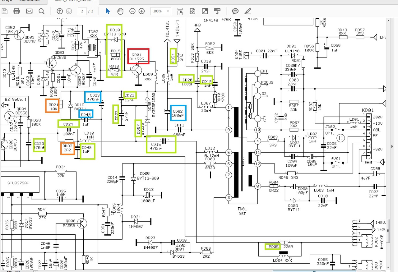

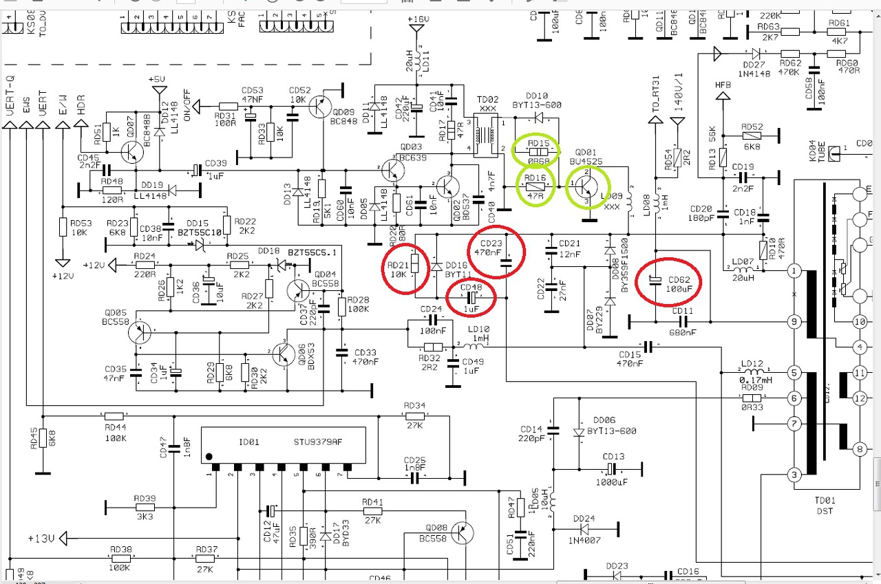

(#) Mircsof hozzászólása Nov 10, 2016 /
Egy Orion t2975 sptx-s-flat tipusú TV-t szeretnék életre kelteni, A képen pirossal jelölt kondik szakadtak voltak. Az RD21 (10K) meg volt égve, de mérv jó volt. Ezeket mind cseréltem, továbbá a primer körben a táp IC melletti elkókat is cseréltem (megszokásból).
A Tv jelenleg azt produkálja, hogy a piros led kigyullad, majd kialszik és indul minden előröl. Közben mintha a táp magasfrekijét lehetne hallani (lásd videó).
A tápra gyanakszom (zárlatos/szakadt alkatrész), de nem találtam semmit. A hibás alkatrészeket látva hátha van valami elképzelésetek, melyik alkatrész okozhassa a gondot.
Még annyi, hogy a CD23 a rajz szerint 470n beültetve viszont 560n értékű kondi volt. és én is olyat raktam a helyére.
(#) stevepapa válasza Mircsof hozzászólására (») Nov 10, 2016 /
A tápban cseréld ki az elkókat, próbáld sortranyó nélkül indítani.
(#) Mircsof válasza stevepapa hozzászólására (») Nov 10, 2016 /
Sortrannyó nélkül indítva a táp elindult. Kimérve a tranyót a B-C között diódavizsgálóval mindkét irányban lehet értéket mérni.
Kicseréltem egy működőre, de valami még mindig nem stimmel. Bővebben: Link
Elég csúnya a gangja...
Eközben fűtés/nagyfesz nem volt, ha jól láttam.
Tranyó nélkül sem fűtés sem nagyfesz nincs. Milyen típusú tranyó volt benn ? Elég ritka tranyó, sőt általában csa hibásat kapni helyette. "SC5793 jó helyette. Forraszd át az eltérító kivezetéseit, meg mindent. Van egy 12nf 1600v kondi cseréld ki.
A hozzászólás módosítva: Nov 10, 2016
BU 4525AX Ez volt benne eredetileg én egy C5088 -at raktam helyette.
Viszont kb tudom merre keressem a hibát mivel az RD32 (2R2) ellenállás fütöszálnak képzelte magát és izzani kezdett. Ami az eltérítés körében van a tekercs másik oldalán. Szóval sajna nem sikerült megtalálnom az eltérítés összes hibás alkatrészét elsőre.
Gondolom a CD24 (100nF) is szakadt és még ki tudja mi még.
Átvizsgálom és meglássuk.

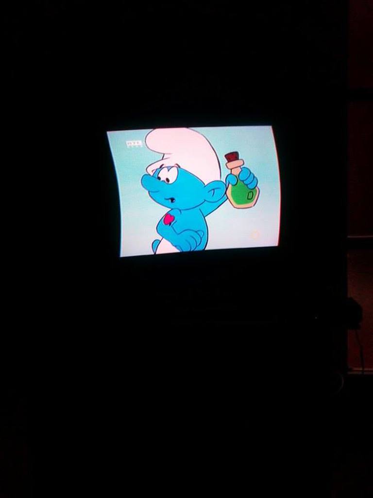

(#) kzozo hozzászólása Nov 11, 2016 /
Van otthon egy Samsung 72cm-es 100Hz-es CRT TV, a pontos típusa: CW29MD66VGXXEC. Tegnap a mellékelt kép szerinti állapotot produkálta, közben a stand-by led is villog, mint a bekapcsolási folyamat alatt. Panelen púpos kondi nincs, ESR-re mindegyik jó, szétégett, kormos alkatrész sincs.
Van valami tippje valakinek, mi lehet?
Köszi, Zoli
(#) kadarist válasza kzozo hozzászólására (») Nov 11, 2016 /
Nézd meg a típusjelzést, mert ilyen tévé nincsen. Egyébként ha a kondenzátorok jót, a tápfeszültségei megvannak a függőleges végfok IC-nek, akkor maga az IC lesz a rossz.

(#) Mircsof válasza Mircsof hozzászólására (») Nov 11, 2016 /
Hát kifogytam a lehetőségeimből.
Nem találok több hibás alkatrészt ebben a körben. A zölddel jelölteket mind átmértem, a pirossal jelöltek hibásak voltak, a kékkel jelöltek vagy szakadt fólia kondik, vagy púpos elko.
Az utolsó rossz alkatrész az RD32 (2R2) ellenállás volt ami szó szerint izzott. Viszont valami oka csak van, hogy miért izzik.
Esetleg van ötletetek, hogy mi lehet még hibás az áramkörben?
A hozzászólás módosítva: Nov 11, 2016
(#) eyess válasza Mircsof hozzászólására (») Nov 11, 2016 /
Valahogy nem látom az RD23 at .
(#) Mircsof válasza eyess hozzászólására (») Nov 11, 2016 /
A kezem gyorsabb volt mind az eszem RD32 akart az lenni.
Róla lenne szó. Bővebben: Link
Kicseréltem egy méretesebb típusra, de az okot, hogy miért izzott azt nem találtam meg szerintem.
(#) kzozo válasza kadarist hozzászólására (») Nov 12, 2016 /
Sikerült megjavítani, az IC804 volt rossz, ami egy TL431. Most újra tökéletes.

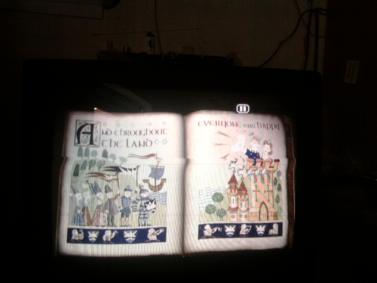

(#) Laci66 hozzászólása Nov 12, 2016 /
Sziasztok TV Szakik!
S O S !
A következő hibajelenséggel húnyt el a kedvenc TV-m. (SAMSUNG CK-21 P30BZ)
A hálózati kapcsolóval kapcsoltam ki , majd kb. 3 óra múltán bekapcsolva az alábbiakat tapasztaltam :
a hang gerjedt, a kép picit vibrált. Többször ki-be kapcsoltam a hálózati kapcsolóval, gondoltam
kontakthiba lehet (ált. készenlétibe van távirányítóval kikapcsolva), de nem változott a dolog.
Aztán bekapcsolva hagytam, lesz ami lesz alapon. Kb 3-4 perc után a kép vibrálás megszünt, majd
kis idő után a hang gerjedése is megszünt. Ezután több órán át gondtalanul TV-ztem, majd a távirányítóval kikapcsoltam.
Másnap reggel munkába indulván ("Az ördög nem alszik!") jelszóval inkább kihúztam a konnektorból.
Délután. mikor visszadugtam az aljzatba, egy villanással elszállt a bizti. Csere után a másik bizti,
ésatöbbi,ésatöbbi. Ráadásul 4A-es biztik! Kérdem Én ha a kütyüre az van írva hogy 85W/14W akkor
miért van 3,15A-es biztivel biztosítva (3,15x230=724,5W)! Na, szóval nem vagyok TV szerelő, de
szétkaptam a kütyüt és a betáp környékén kerestem a hibát. Hálózati kapcs ki, burkolat le, kontakt spray, burkolat vissza, ellenállásmérés, kapcs vissza a panelba, a hiba ugyanúgy megvan, veri a biztit a 4A-est. Mit nyírhatott ki a hálózati kapcsoló, ha kontakthibás volt??? Vagy máshol keressem
a probléma forrását???
Kapcs rajz jól jönne! Előre is KÖSZÖNÖM !!!
(#) Laci66 válasza Laci66 hozzászólására (») Nov 12, 2016 /
Bocs hogy megint Én, de gondolkodtam egy kicsit (egyesek szerint ez meglepő) hang és kép hiba egyszerre, az a tápban keresendő --kép és hang gerjedés-- tápszűrési probléma lehet?
Betáp túláramfelvétel --pufferkondi zárlat???-- Sehol semmi égésnyom vagy korom.
Képek a tápról
