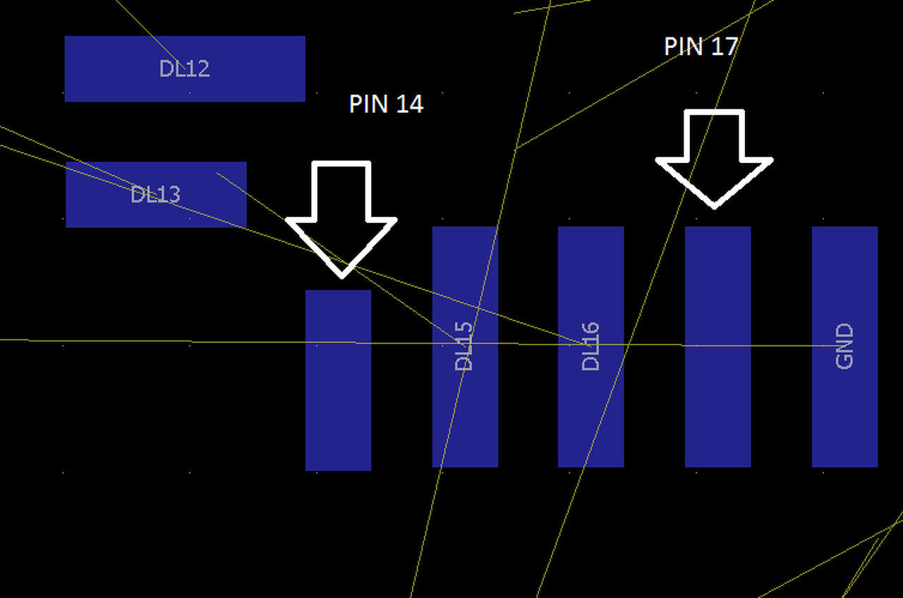

Kössél az MM 34 lábához egy-egy LED-t ( buson keresztül) és nézd meg a NYAKon hogyminden láb be e lesz kötve. Nálam a 2,7,14,17,21,25,27 lábat ignorálta
Bekötöttem és... azért lett volna jó a rajzod, mert valamit hibázol és igy nem fog kiderülni.
Vagy 20x átrajzoltam, de azokat a lábakat egyszerüen képtelen voltam összekötni . Most az atmellel már müködik, habár az ERC még mindig hülyül ( ikyen sem firdult velem eddig elö a 6.1 ben.

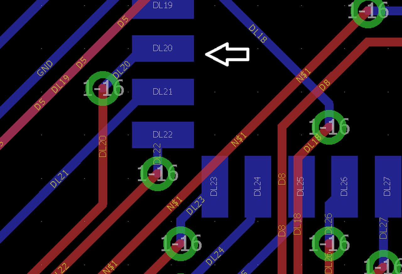

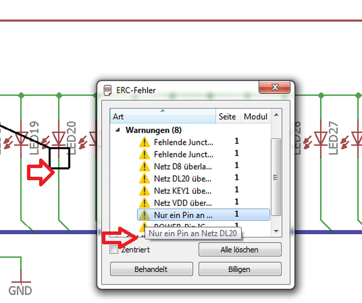

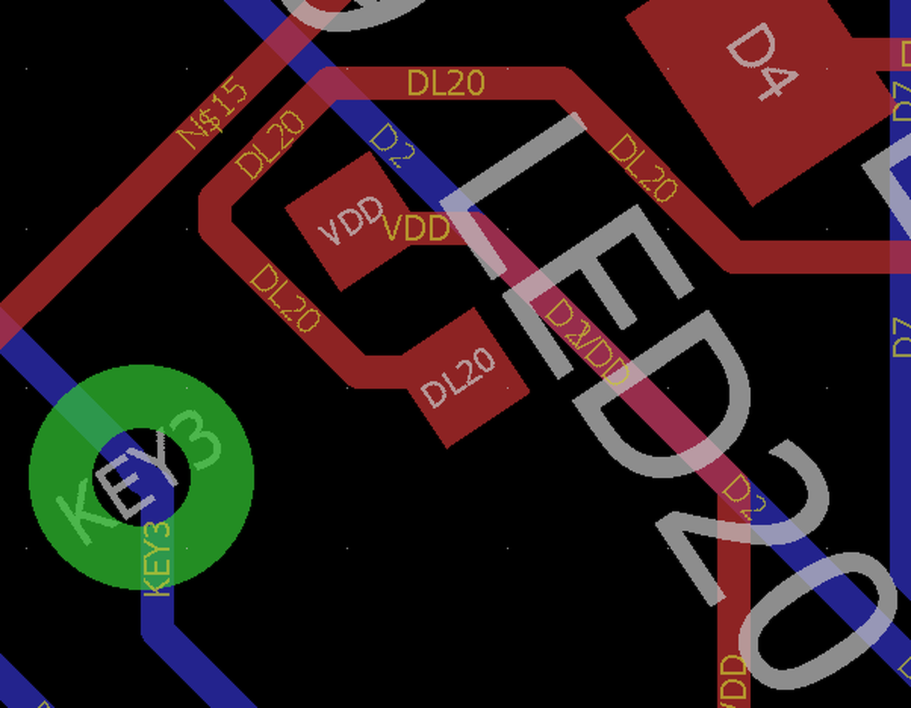

Gyakorlatilag az egész csak az MM tipikus bekötése 32 LEDdel. Itt volt a kezdettöl valamennyi hiba. Ezenkivül még van 32 nyomogomb egy mátrixban ott soha hiba nem vokt. Pl kiirja hogy a diodának (LED20) csak az egyik lába van bekötve. Itt vannak az idevágo képek. A LED20 a DL20 vonalon van az MM5451 42. Lábához van kötve ( ami a NYAKon stimmel). Azaz minden rendben van mégis hibát mutat. A hozzászólás módosítva: Nov 9, 2016

Van olyan amikor úgy látszik , hogy jó a kötés , és valamiért még sem jó az ellenőrzésnél.Ha megfogod a ledet a kapcsolási rajzban , és kicsit odébb húzod akkor a vonalak mennek vele együtt ? A másik pedig az , amikor túl rá van húzva a vonal vezetés , és hiába , hogy a led kapcsolódik viszont a túl érő vonalat az ERC úgy veszi mintha menne valahová , és így nem talál csatlakozást hozzá pedig csak egy vonalvégződés az , és ezért hibát ad ki rá.

Idézet: „Pl kiirja hogy a diodának (LED20) csak az egyik lába van bekötve.” Ha a kapcsolási rajzon megpróbálod a diódát elmozdítani a helyéről magával viszi a vezetéket? Jártam már úgy pár alkatrésszel, hogy látszólag ott volt a vezeték de mégsem csatlakoztatta ( talán azért mert nem illeszkedett a kivezetés pontosan a rácsvonalra). Utánna a kritikus alkatrésztől indítottam a vezetéket, akkor jó lett. A hozzászólás módosítva: Nov 9, 2016

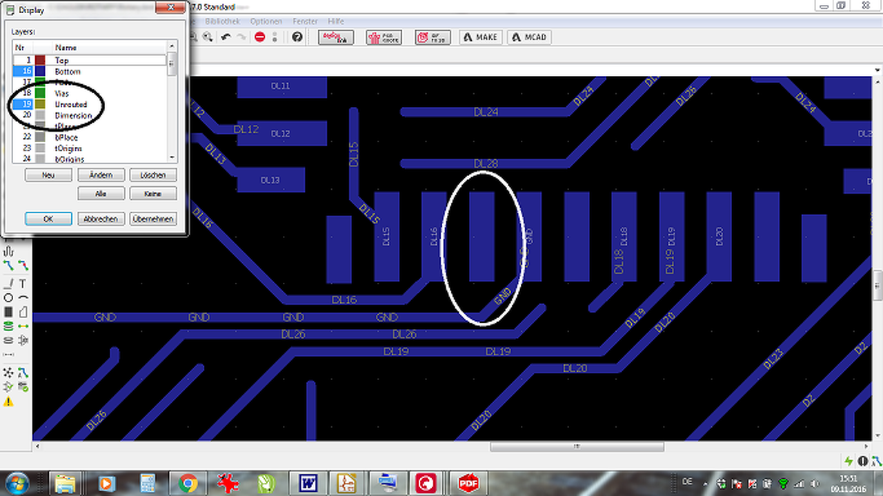

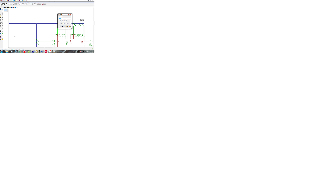

Most gyorsan csináltam egy uj probát, az eredeti alkatrészekkel, megint egy sereg kapcsolatot kihagyott. Kiváncsi leszek, hogy nálatok is ki jelzi-e. A NYAKon elég megnézni az also oldalat (kék) és egyböl látni, hogy az IC egy sereg lába nincs bekötve (SMD, ezért csak alulrol lehet egy rétegben). Nem tudom berakni a fájlt. itt a LINK (miért nem veszi be a fájlokat?) A hozzászólás módosítva: Nov 9, 2016

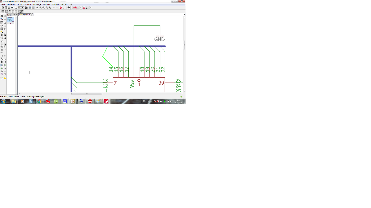

ITT láthato hogy mozgatom az összekötö vonalat ami a 14. lábhoz megy (od is akad meg a BUS-hoz) a NYÀKon mégis hiányzik
Szoljatok, ha sikerült letölteni, mert eléggé tele van a dropboxom

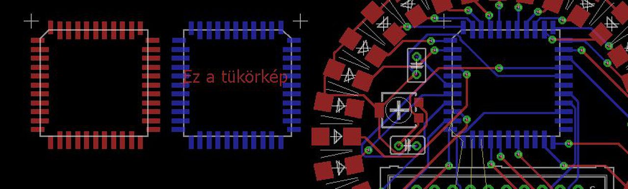

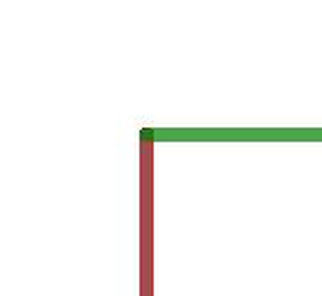

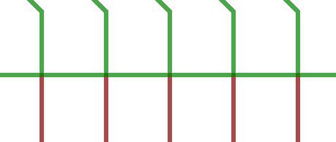

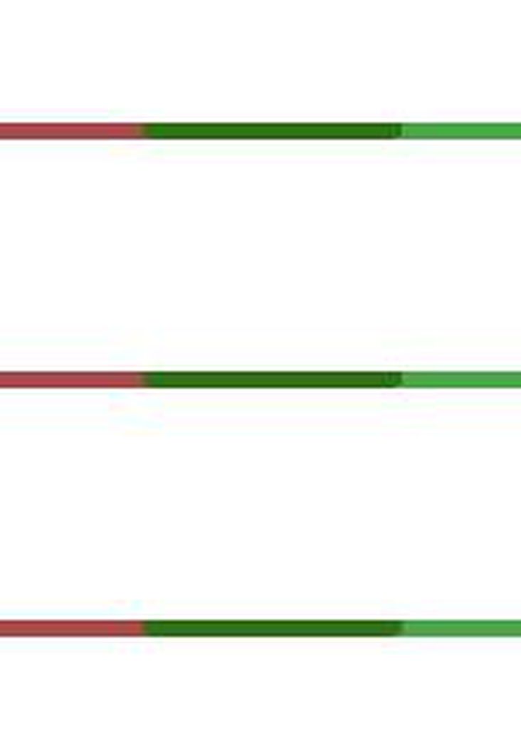

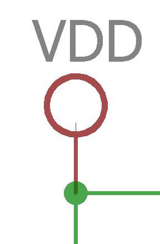

![]() 1, ezek túl vannak húzva a lábon 2, igy nem kötünk 3, igy sem vezetünk sávot 4, Ismét, igy sem kötünk 5, Hogy sikerült igy elforgatni az IC-t ?
Szerintem a tükörképre nyomott egy Mirrort úgy tudta elforgatni.
Viszont a hiba az valóban sok , és tipikus hibák pedig , vagy kapkodás , vagy nem figyelés.
Gondolkozz
![]() A mirror tükörkép. A tükörkép tükörképe meg a nem tükörkép
Most megkeveredtem , akkor .Hogy kérdezted , hogy hogy forgatta el az ic - t most nem értem akkor.
Mint látod a piros bal oldali IC a top oldal
Mellette a tükrözött kék a bottom oldal. Az ő rajzán meg úgy áll az IC mint a top oldal csak kékben, bottom oldal. Szerintem átszerkesztette az IC-t úgy, hogy a padeket áttette másik oldalra. Ezzel azt érte el, hogy egy árva pad sincs jól bekötve. A hozzászólás módosítva: Nov 10, 2016

5 az IC mirorral lehet a NYAK alá tenni.
Ez a probléma, és ahogy az IC áll a rajzodon az ROSSZ

Mondtam én hogy Mirror ral csinálta .
![]() Viszont szerintem , akkor az lehet a baj , hogy a többi alkatrészt is alá kel tenni több mint valószínű . A hozzászólás módosítva: Nov 10, 2016
