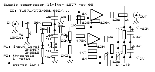

Van 2 'nagy' hangfalam névleges teljesítményük 300w 1 mélytányér és 1 piezo magassugárzó van bennük.
És az a baj hogy az erősítőm 4ohm 2x450w-os végfok szóval nincs lehetőségem a hangerőszabájzásra, ami bemegy az input-on az rögtön jön ki 450w-os erősítéssel! És ez túl erős a hangfalakhoz, ha nincs rájuk figyelve (ha nem vagyok ott) és esetleg valaki jobban feltekeri a hangerőt a két magas elszál nagyon gyorsan! És a mélyek se nagyon szeretik az ilyet! Általában házibulikon van használva számítógépről és ha nem hozzáértő ember zenél, vagy esetleg halláskárosult az illető rögtön azt keresi, hogy hogy lehetne hangosabra venni 3. magassugáróz veszem emiatt!
Szóval valami olyan megoldást keresek ami, lekapcsol ha 300w-nál többet kap vagy valami hasonló 'védő' elektronikát
Én nemigazán vagyok jártas ilyen téren! Várom a válaszokat, ötleteket mi lehetne a megoldás :miaz:
(más topic-okban nem volt ilyenről szó azért inkább nyitotam 1 újat)

(#) sound.man válasza krissz555 hozzászólására (») Márc 30, 2008 /
Valami olyan nem lenne jó ami leszabályozza a cuccot a bemenetnél? Valami limiter féleség. Te beállítod ahol még bírják a ládák és elékötöd a bemenetre és ha próbálnak adni még rá hangot akko leszabályozza a jelet.
(#) krissz555 válasza sound.man hozzászólására (») Márc 30, 2008 /
sound.man! Konkréttan ilyenre gondoltam! hogy lehetnem megvalósítani mi kéne hozzá? meg lehet venni boltba vagy megépíthető?
Talán ezt a kapcsolás jó lehet így vagy valamilyen kisebb alakítással.
(#) valve válasza sound.man hozzászólására (») Márc 30, 2008 /
"Én nemigazán vagyok jártas ilyen téren!"
Akkor nemhinném, hogy meg akarod építeni a limitert/kompresszort. Vagy igen?
Hang szűrőről/kompresszorról beszélsz milyenek a vékfokok előtt vannak a Dj -k -ben?
Független, egy bizonyos határok közt, összenyomják széthúzzák a hang amplitudóját, ezzel korrigálva valamilyen szinten a hangerő változást. Olyan mintha mindig ugyanazon a hangerőn menne a muzsika, pedig nem de mégis (no jól megaszontam)
ui: sztem egy ilyen megépítéséhez komolyabb ismeretek kellenek,..
S nagyon fölösleges, mikor egy szimpla potival megoldható az egész,..
(#) sound.man válasza valve hozzászólására (») Márc 30, 2008 /
De a gépen nem egyhelyen feljebb lehet húzni és simán meglehet hajtani a végfokot úgy hogy kiüsse a hangfalakat megint. Főleg aki télleg azt akarja h hangosabb legyen az ad rá valahol hangot úgy is a gépen.
