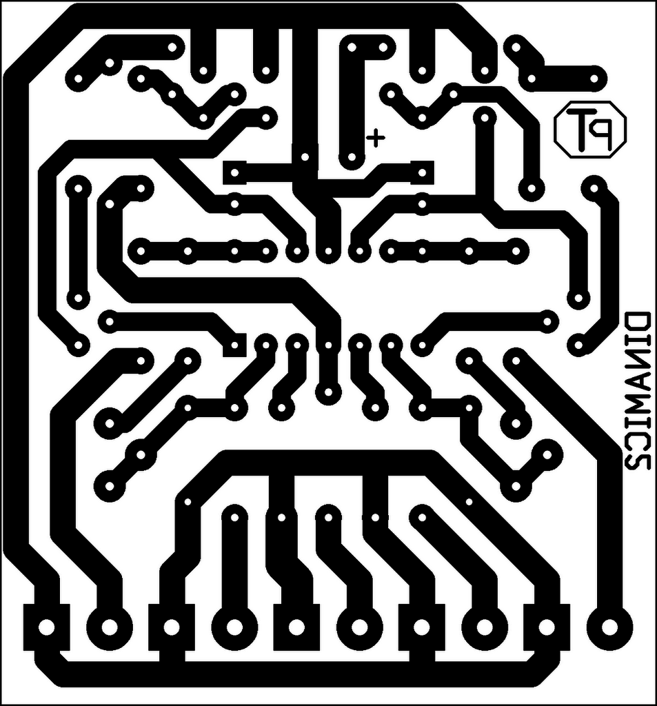

És ha egy elképesztően jó deprez műszer vezérlést is csináltok hozzá...
Proli kolléga munkája, tőle kaptam! Nagyon szépen működik!!!!

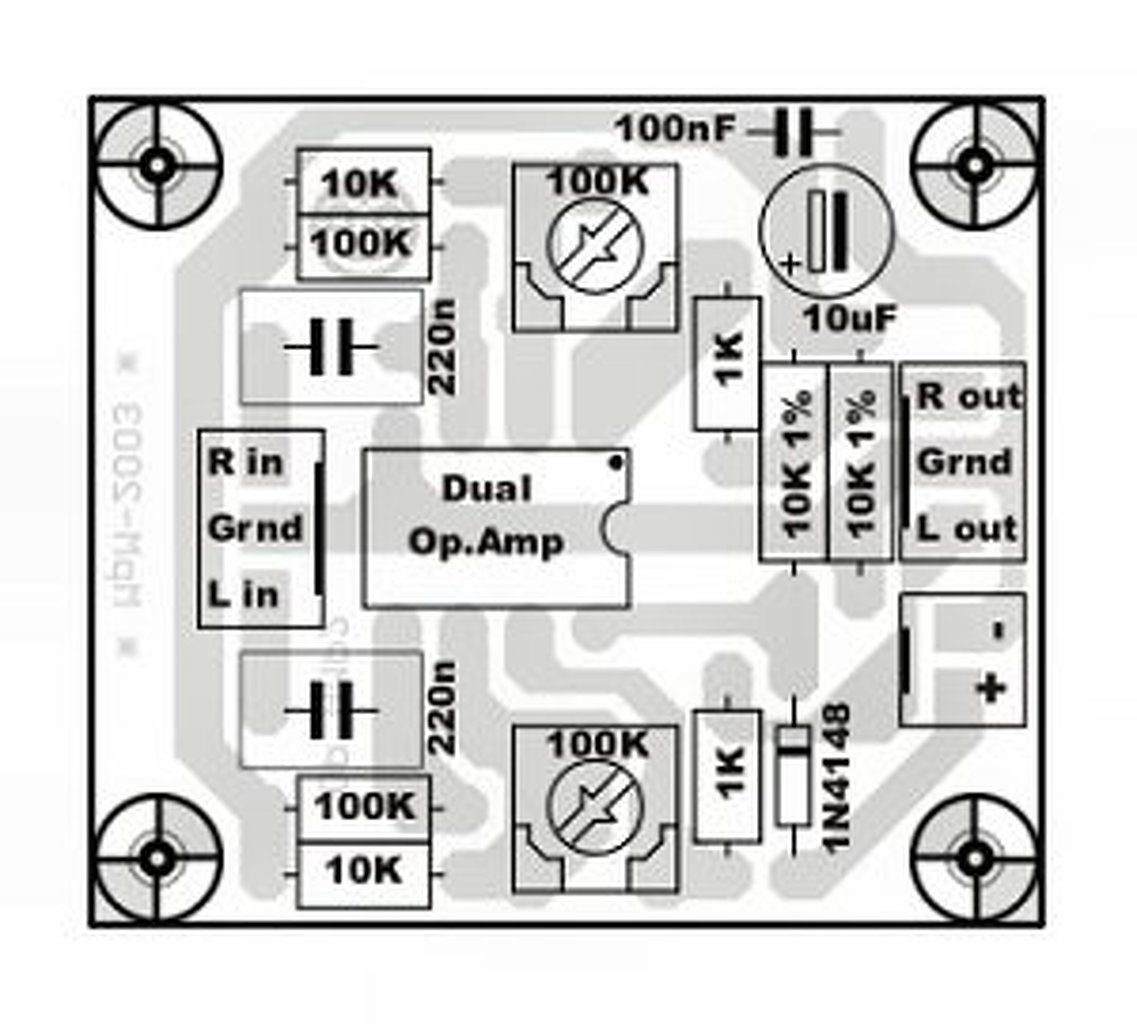

Az előerősítő_nagyon_jó.lay hiányolja a bmp file-t, aminek a neve: előerősítő.bmp.
Persze, ettől még megnyílik. És ha van, jó lenne a kapcsolási rajz. Az is igaz, mivel annyira egyszerű az áramkör, nem igazán kell, de úgy lenne teljes a dokumentáció.
(#) fufuka válasza alex0 hozzászólására (») Okt 12, 2016 /
Egy panelról lett átemelve lay-ba. És lusta voltam kapcsrajzolni.

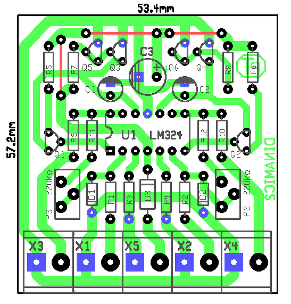

Sűrű elnézést!!! Egy kedves barátom kérdezte meg tőlem, hogy tényleg ilyen vicces fickó vagyok, hogy a nyákrajzot feliratok nélkül osztom!?!?
Bocsánat, nem néztem meg... Itt a beültetési rajz!

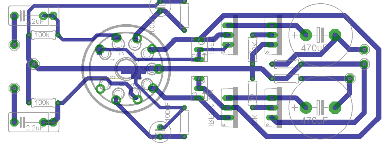

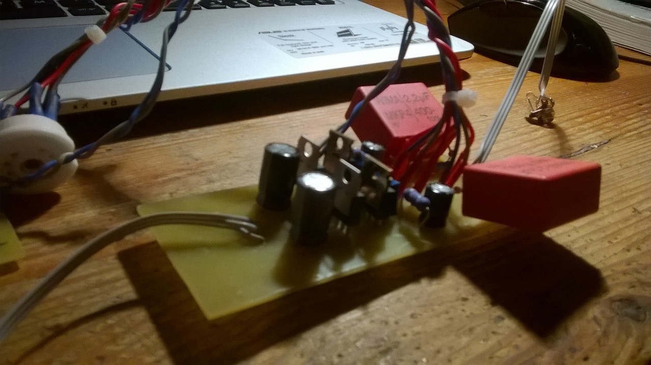

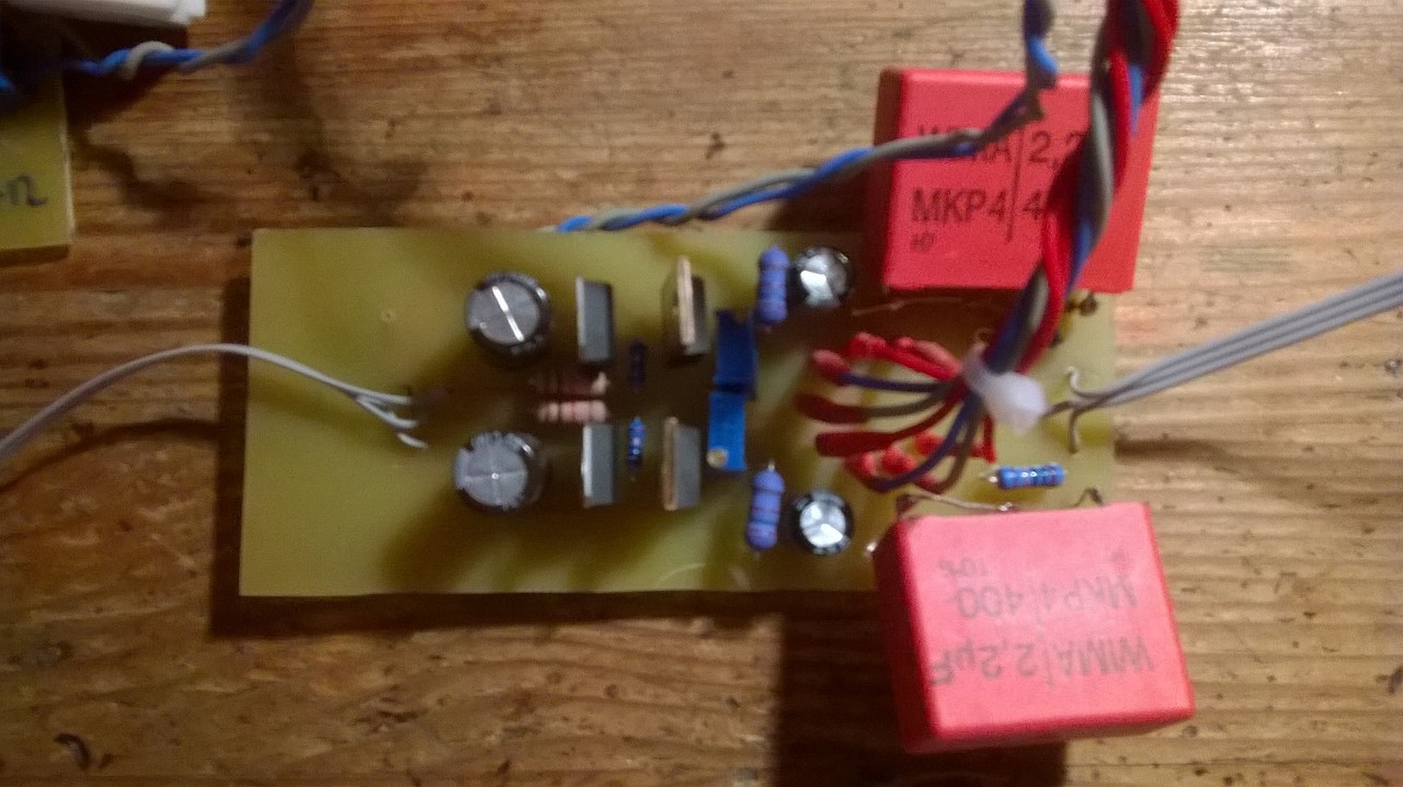

Az alábbi fejhallgató erősítőt kezdtem el megcsinálni, be vannak ültetve az alkatrészek, meg van a cső. Annyi van, hogy az alkatrészek méretezése érdekében anno átrajzoltam a kapcsolás nyákját eagle-be, ami nálam a képen látható módon néz ki. Bekapcsolom az eszközt, csináltam hozzá (12v-os tápegységet), viszont nem történik semmi, a cső nem fűt fel, a lábazatán egyedül (ha jól számolom) a 6-os lábon jelent meg 12V feszültség. Mi lehet a gond? A 2.2µF-os kondinak WIMA fólia kondit használtam, én sem számítottam rá, hogy ilyen brutális darab...
(#) CHZ válasza Allen Collins hozzászólására (») Nov 17, 2016 /
Fűtés 4-5 kivezetések. Foglalatot tedd a panel másik oldalára.
(#) Allen Collins válasza CHZ hozzászólására (») Nov 17, 2016 /
Tehát kössem be fordítva a foglalatot, minthogyha a nyák oldalra lenne téve a foglalat?
Foglalat számozását ellenőrizd, óramutató járásával azonosan 4-5 kivezetés lesz a fűtés, alulról nézve..
Az fura, mert a 4-esen 12V van az 5-ön pedig föld, akkor nem jó valami az ábrában? Ha alulról nézem a nyákot akkor ott fűtés a 4-en és 6-on van, az 5-ön pedig föld.
Úgy jó, 12V lesz a fűtésed.
Ezért kell a nyákoldalra tenni a foglalatot, vagy másik panelt kell készítened tükrözve.
A hozzászólás módosítva: Nov 17, 2016
Akkor jól van bekötve, ugye? A baj az, hogy a +12V csak az egyik lábon (talán a 4-en) jelenik meg, de a cső nem csinál semmit. Mi lehet az oka? nem szimmetrikusnak kéne lennie a dolognak, és 12V-nak megjelennie a 4-es és a 6-os lábon is? Mi lehet a gond, hogy csak az egyiken jelenik meg?
Hatos lábon nem lehet fűtés! Hányszor írjam le? Testre van kötve a fűtés egyik kivezetése, másikra megy a 12V. Tedd át a foglalatot a másik oldalra!
Oké, köszönöm, akkor átkötöm!
