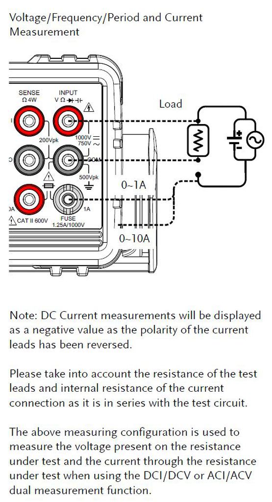

(#) Orbán József válasza nagym6 hozzászólására (») Nov 13, 2016 /
A kép alapján ez a multi egyszerre méri az U-t - I-t?
(#) Gafly válasza Orbán József hozzászólására (») Nov 13, 2016 /
Azt írja...
(#) Orbán József válasza Gafly hozzászólására (») Nov 13, 2016 /
Köszi! A további kép alapján és a szövegből kitűnik, mit tud egyidőben és relézve mutatni?
(#) nagym6 válasza Orbán József hozzászólására (») Nov 13, 2016 /
Azt írja. Volt régebben egy dual kijelzős nemtudommelyik Fluke asztali multim, az úgy tudta a dualmérést, ahogy az általad csatolt táblázatban is van. De a Fluke 45-öt nem ismerem gyakorlatból, szerintem ennél is így van.
Ami a relézést illeti, multiéter amúgy is csak fix. értékek mérésére való, gyorsan változó értékekhez nem, amikor a relézés miatt kissé későbbi értéket mérne a másikra.
Ez egy GDM-8351.
(#) Gafly válasza Orbán József hozzászólására (») Nov 13, 2016 / 1
Relét azt nem láttam benne , de szerintem valami hasonlót akartak írni:
„Kettős mérés, áttekintés
A kettős mérés üzemmód lehetővé teszi önnek a másodlagos kijelző használatát egy másik mérés eredményének kijelzésére, így egyszerre láthat két különböző mérési eredményt a kijelzőn.
Amikor a műszert kettős mérés üzemmódban használja, akkor a két kijelzőn vagy ugyanannak a mérésnek az eredményét látja, vagy két különböző mérését. Ha az elsődleges és másodlagos mérés ugyanazon méréstartományban és üzemmódban van, akkor a két kijelző ugyanazt mutatja, például váltakozó feszültség, frekvencia/periódusidő mérés. Ha az elsődleges és másodlagos kijelző más kijelzési feladatra, méréshatárra van állítva, akkor a két kijelző ennek megfelelően más mérési eredményt fog mutatni. Például váltakozó és egyenfeszültség mérési eredmény.
A legtöbb alapvető mérési üzemmód (kivéve a ellenállás mérés és szakadásvizsgálat) használható a kettős mérés üzemmódban.
Kettős mérés üzemmódban támogatott mérések
Az alábbi táblázatban felsoroltuk a kettős mérés üzemmódban támogatott méréseket.”
Ha tényleg van ilyen műszered (és nem nagyon hosszú a papírja), akkor a kérdéses részeket lefordítom.
Ez egy komoly masina.
(#) Gafly válasza nagym6 hozzászólására (») Nov 13, 2016 /
„Ami a relézést illeti, multiéter amúgy is csak fix. értékek mérésére való, gyorsan változó értékekhez nem, amikor a relézés miatt kissé későbbi értéket mérne a másikra.”
Szerintem is. A "rely" ebben az értelemben "megbízható", azaz nem ugrál össze és vissza
