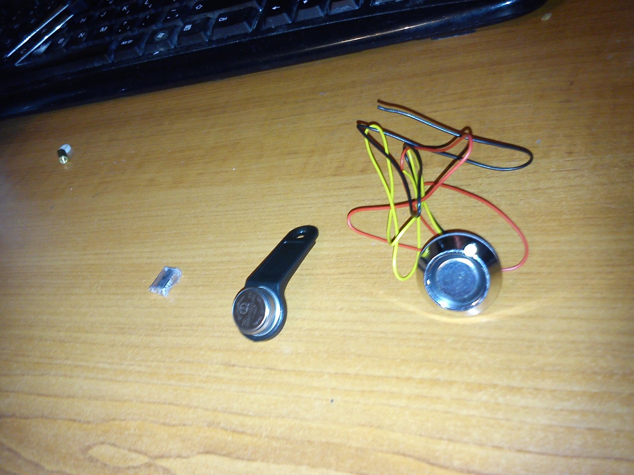

Szia, Egyébként mi ez? Annyit látok, hogy a 3 relé ki van vezetve. Gondolom, ha immo, akkor 3 rendszer áramkörét tudja megszakítani, pld tápszivattyú, gyújtás, indítómotor. A másik oldalon a fekete, piros, gondolom -,+, A PIC-nek 5,14 a 2 tápfesz-lába. Innen úgy látszik, mintha a sárga a pirosra lenne kötve, ha nem lehet I2c busz is..... hova mennek? A PIC-ben futkározhat akármilyen program is.
Üdv köszi a helpet.
Ez egy kiszerelt immo be szeretném kötni a sok fekete zsinor miatt kicsit problémás a dolog sajna a neten nem találtam leírást vagy kapcsolási rajzot a szines vezetékek egy kulcsra megy (kép) ami tönkrement lehet ezt helyettesíteni? köszi
Szia,
Ki kellene mérni, hogy hogyan működik. Gondolom a fekete-piros, -+ párosítás, és ha jól látom marad egy szál, ami a bekacsoló jel lehet. Ez egy mágneses kütyü? Mert akkor valószínű, hogy logikai L. és H állapot ami ki és bekapcsolja az előző képen lévő egységet. Egy vezeték kevés egy transponder jel-sorozatot továbbítani, ami a gyáriaknál a kulcsba van építve, s minden autóé más, és más. Az immo panel tápfesze 5V, véletlenül sem köthető a 12V ra sem a sérga, sem a kék, de mint írtam jó lenne megnézni, hova mennek ezek.
