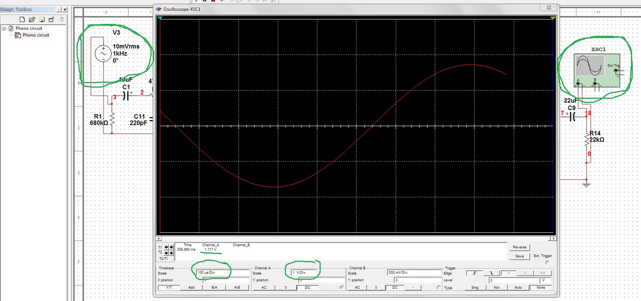

(#) zenebolond válasza steelbird hozzászólására (») Aug 24, 2016 /
Telepítettem a Multisimet, csak be-ki menetet és dupla tápfeszültséget nem tudom hogy kell adni a kapcsolásnak.
(#) zenebolond válasza zenebolond hozzászólására (») Aug 24, 2016 /
Dupla táp megoldva, csak a be és a kimenetet nem tudom hogy kell csatolni.
(#) steelbird válasza zenebolond hozzászólására (») Aug 25, 2016 /
Menj át a kérdéseddel a Multisim -es topicba. Én Tina -t használok, de szerintem ez ugyanaz mindkettőnél, generátort kell a bemenetre kötni és beállítani, hogy milyen jelet generáljon. Meg nézz szét itt, ha az angol nem gond.
A hozzászólás módosítva: Aug 25, 2016
(#) zenebolond hozzászólása Aug 25, 2016 /
Így működik szimulációban a kapcsolás. Gondolom ez így jó, szép hullámokat produkál.
Neki állhatok akkor az újbóli megépítésének?
(#) scooby_ válasza zenebolond hozzászólására (») Aug 25, 2016 /
Ez nem is volt kérdés egyébként, hogy a szimulációban jó-e... A kapcsolással semmi probléma. A nyáktervvel vannak gondok inkább.
