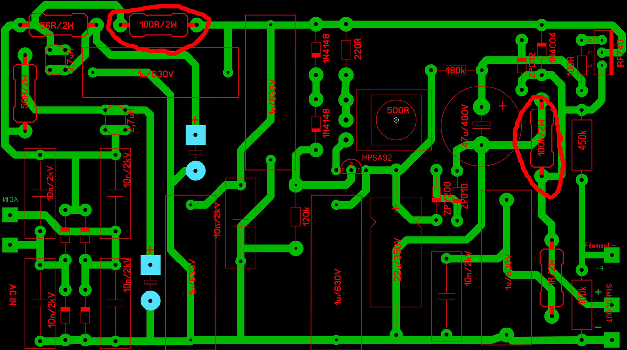

Hello Scooby mester! Elkészülte a stab tápok. Még egyszer köszi. A fűtés része szépen muzsikál, de az anódfesszel gondok vannak. Kicsit átalakítottam, mert egyfelől nem kellett a 70V-os kimenet, ezért azt kivettem, másfelől betettem a végére egy osztót a fűtés felhúzásához. A szűrőkondenzátorok nagyobbak 330u/400V. Ezt most egy CD csövesítéséhez csináltam, ahol 180V-ra van szükség, ezért a zenereket is kicseréltem. A NYÁK-ot is kénytelen voltam áttervezni, mert egyfelől a meglévő alkatrészek méretei eltértek, másfelől pedig kevés a hely a CD lejátszóban. Kb. 210V váltófeszültséggel meghajtva a bekapcsolás után nagy szűrőkondik feszültsége felmegy, majd elkezd zuhanni. A 100ohmos ellenállások pedig felizzanak, különösen az első. (Pirossal jelöltem.) Eközben a kimeneten ezzel együtemben nő a feszültség, 40V-s kimenetnél az első 100ohmos ellenállás már izzik. Persze nem vártam meg, amíg elég, hanem lekapcsoltam. Van esetleg ötleted, hogy mit rontottam el. A módosított NYÁK-ot mellékeltem, pirossal jelölve a melegedő elllenállásokat.

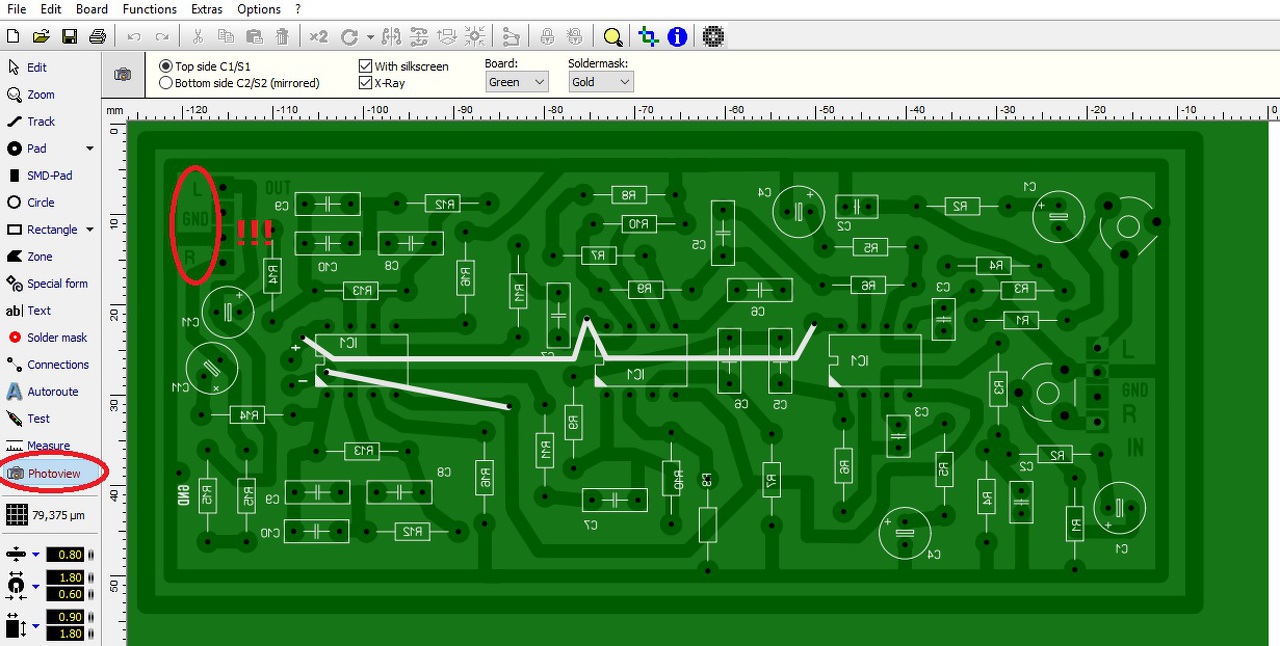

(#) zenebolond hozzászólása Aug 18, 2016 /

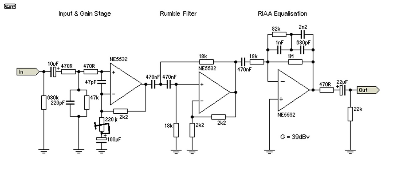

Elkészítettem az alábbi RIAA korrektort, de sajnos minden leírásom elkallódott. Csak a kapcsolási rajz és a panelrajz van meg. Elkészítettem a panelt is be is ültettem, csak azt nem tudom miért raktam bele a bemenetre egy-egy trimmer potit. Úgy emlékszem ez volt a leírásban.

(#) scooby_ válasza zenebolond hozzászólására (») Aug 18, 2016 /
Pontosan hová került az a trimmer, melyik ellenállás helyébe?

„a bemenetre egy-egy trimmer potit.”
(#) zenebolond válasza scooby_ hozzászólására (») Aug 18, 2016 /
Nem került egyetlen egy ellenállás helyébe sem ez plusz kiegészítés volt, csak a leírás ahol volt ez a rajz már nem találom.
(#) scooby_ válasza zolika60 hozzászólására (») Aug 18, 2016 /

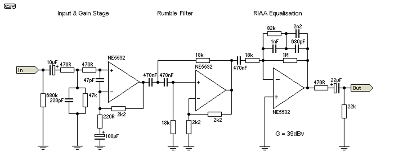

Bemenetre nem értem minek, azt a kimenetre szokták tenni leginkább. Bemeneten felesleges zajt termel csak az is... Én inkább a visszacsatolásba tettem volna és az erősítés nagyságát változtatnám vele, ha az szükséges. De nagy valószínűséggel 47-50K lehet, mert a RIAA "szabvány" bemeneti impedanciája 47KOhm.
ITT van a kutya elásva, de szerintem ebből se lesz szalonna...
Köszi! igen ez volt az az oldal ahonnan leszedtem rajzot. De volt még valami magyar oldal is. De sebaj beteszek próbának egy 470k-s potit és meglátjuk.
47K bőven elég!
Gondolom így érted. Ezt még bármikor megtehetném, csak a poti értékét kellene jól kitalálni.
Én a visszacsatoló ellenállás helyére gondoltam. A 2,2K-s ellenállás értékét növelve nő, azt csökkentve csökkenni fog az erősítés. Mivel Te -feltételezem- nem arra mész ki, hogy növeld vagy csökkentsd az erősítést, hanem leginkább a két csatorna együtt futását kívánod vele kompenzálni, így én a 2,2K-s ellenállás helyére forrasztanék egy 4,7K-s trimmert változtatható ellenállásként bekötve, így nagyjából középállásnál lesz az optimális. (4,7K/2) Ha csak az együtt futásra törekedsz, akkor igazából elég csak az egyik csatornát változtathatóra építeni, és a potival a másik csatorna erősítéséhez igazítani az erősítést. De szerintem felesleges. 1% tűrésű ellenállásokkal dolgozunk, így a két csatorna erősítésbeli különbsége nem lesz számottevő. Jóformán még oszcilloszkópon sem igazán lehet majd látni, hallani meg aztán végképp nem hallod meg.
(#) zenebolond válasza scooby_ hozzászólására (») Aug 19, 2016 /
Oda simán be tudok tenni egy állítható trimmer potit, a lay kapcsolási rajzomon az R6 az az ellenállás. Amikor elkészítettem a lay formátumot akkor csak pozíciószámot írtam, nem az értéket írtam bele.

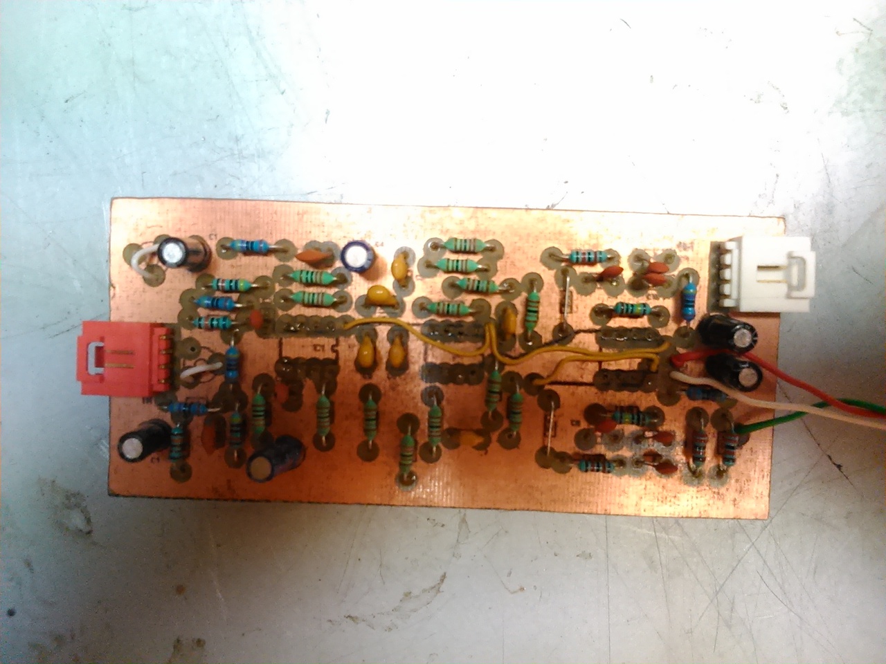

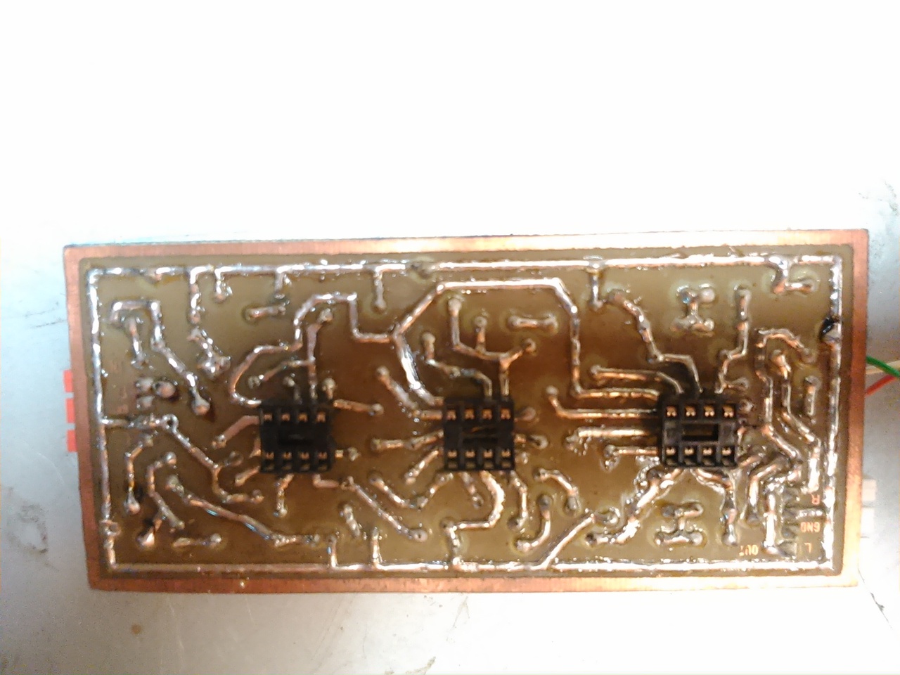

Beüzemeltem az előerősítőt, de semmi nem működik, ráadásul a középső IC mondott egy pukkot.

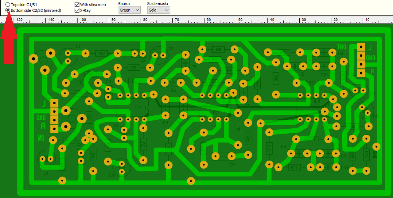

(#) steelbird válasza zenebolond hozzászólására (») Aug 22, 2016 /
Nem tükörképet marattál véletlenül a tervedből?
Felülről nézve a nyákot, ahogy a programban tervezed, minden felirat, ami a forrasztási oldalon van, fordítva kell, hogy látszódjon, ezen viszont pont felülről olvashatók.
Kukkantsd meg a kész tervedet, ha olvashatók a feliratok az alján, akkor tükörképet nyomtattál és marattál ki.
Mutatom képeken, mit kell látnod, ha ránézel.

(#) zenebolond válasza steelbird hozzászólására (») Aug 22, 2016 /
Szia Steelbird!
Igen tudom, hogy fordítva van. Én fordítottam meg hogy ide feltegyem. Így van most jól. A feliratok és az alkatrészlista forgása most nem lényeg. Sajnos én pont fordítva marattam ki és az IC-t a fonák oldalára (panelvezetés) kellett forrasszam.
(#) scooby_ válasza zenebolond hozzászólására (») Aug 23, 2016 /
Szerintem meg az IC pont jó helyen volt a másik oldalon a táp szempontjából. Valószínűleg nem csak az az 1 IC halt meg....
(#) zenebolond válasza scooby_ hozzászólására (») Aug 23, 2016 /
Igen nem csak a középső halt meg, hanem egy másik is. Ráadásul a z ST151-em is látta kárát, mert most csak recsegősen szól. Ott is kereshetem a hibát.

(#) steelbird válasza scooby_ hozzászólására (») Aug 23, 2016 /
Ha megnézed a kész panelt, az IC -k 8- as lábára megy a piros vezeték, vagyis így jó, ahogy most van.
(#) scooby_ válasza steelbird hozzászólására (») Aug 23, 2016 /
Igen látom, de mintha ez minden irányból tükrözve lenne...?
Tanulság: Amíg méréssel meg nem győződsz róla, hogy az áramköröd valóban működik, addig ne kösd rá az erősítődre.
