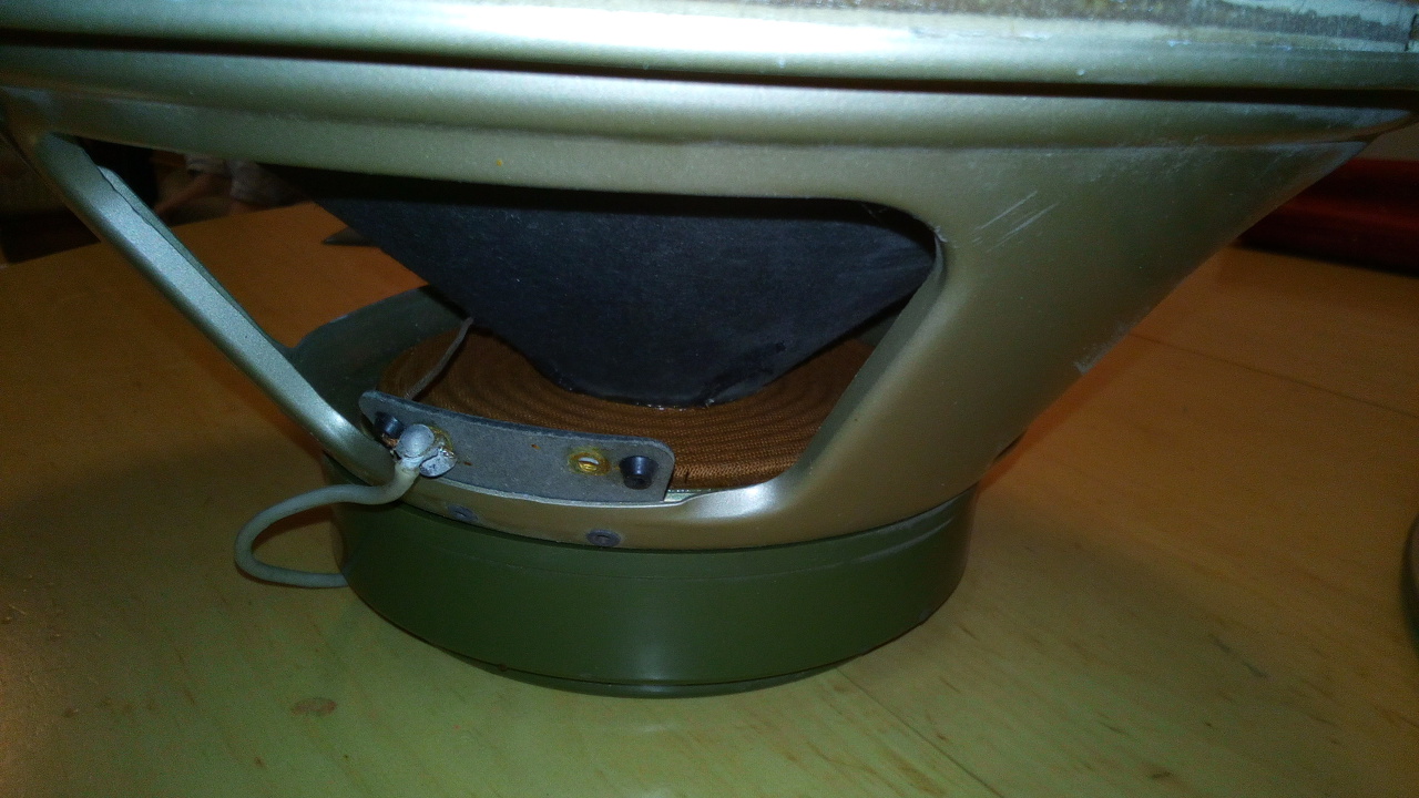

Vettem két(212) üres gitár hangsugárzót, de nem volt üres. Kaptam ajándèkba kèt Celestion greenback hangszórót. Az egyik szól, de súrol a lengő cséve, a másiknál ki van szakadva a vezeték tőben. A kérdésem az, hogy érdemes őket javítani?
Szia!Ha esetleg úgy döntesz,hogy nem érdemes velük foglalkozni,egy db-ra vevő lennék,hátha életre lehet kelteni.
Nekem még 8 éve újított fel Pesten egy szakember egy celestion-t,akkor volt ha jól emlékszem 6 ezer körül ennek a díja,de azon membrán csere is volt,meg új tekercset is kapott,és egyből megvették tőlem.És az nem egy 40 ezer forintos változat volt mint ez!
Javíttasd meg, jó kis hangszórók ezek!
