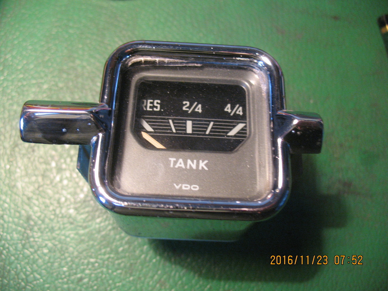

Kedves Hobbi-elektronikusok!
Segítséget kérek. A VW Bogárba 1961. évben (az addigi benzincsap leváltásaként) mechanikus üzemanyagszint jelzést építettek. A tankban lévő úszós jeladó nem elektromos jelet adott, hanem egy bowden közvetítésével mozgatta a műszerfalba épített órát. Sajnos a jeladó mechanizmusát nem tudták korrekten tömíteni, ezért a benzinszag állandóan átszivárgott, tele töltött tank esetében némi benzin is kifolyt. Nekem ilyen Bogaram van, és szeretném megoldani ezt a problémát. A tankba (mai) elektromos jeladót építenék, ami ellenállás-változás alapján működik. Létezik-e olyan megvásárolható elektromos szerkezet, ami ennek a jelnek a hatására tudná "húzgálni" az óra bowdenjét? A képeken látható az óra a műszerfalba építve, illetve az óra szerkezet mutató nélkül. A rugóerőt kellene legyőzni, ehhez elég kb. 10 dkg. Az elmozdulás 25 mm. A jeladó ellenállása 10 és 100 Ohm között változik. Előre is köszönöm.

Nem gondoltam, hogy a hobbielektronika fórumon a felvetett problémára mechanikus megoldási javaslatot kapok. Köszönöm! Nem is mertem túlzottan belemerülni a szivárgás taglalásába. Az 1-es képen láthatod, hogy a Bogárban a tank elől van, a csomagtartó alatt, és hogy a betöltő csonk magasabban van, mint a tartály felső síkja. A 2-es képen látható a jeladó zárófedél nélkül, a 3-as képen zárófedéllel és bowdennel együtt. Az a gond, hogy a jeladónak az a mélyedése, amiben a bowden húzó kar mozog, a tartály felső síkja alatt van. Ezért, ha a tartály tele van, akkor a mélyedés megtelik benzinnel. Sőt, ha a betöltő csonkba is jut benzin (ez kb. 2 dl), akkor az kifolyik a tank tetejére, és beszívódik a tank felett lévő kátránypapírhoz hasonló csomagtér "szőnyegbe". A 3-as képen látható, hogy a jeladón csak egy rápattintható fedél van, ami nem tömít. Innen van a benzinszag. Erre a megoldásra a VW sem volt büszke, ezért egy év elteltével lecserélték elektromosra. Ezért gondoltam arra, hogy a mechanikus jeladó helyére egy tökéletesen zárt elektromos jeladót tennék, és ennek jelével szabályoznék valami elektromos szerkezetet, ami a lerövidített bowdent "húzgálná". Elektronikai tudásom nulla körüli. Először azt kellene tudnom, hogy létezik-e olyan megvásárolható elektromos szerkezet, ami képes lenne az első levelemben megadott paraméterekre. A szabályozó elektronika egy későbbi probléma. Még egyszer köszönöm!

Kedves Robin2!
Köszönöm a véleményedet, és hidd el, nem "gányolni" akarok. Éppen, hogy szeretném megtartani az eredeti mechanikus órát. [Annak ellenére, hogy az elmúlt napokban sikerült megszereznem Németországból - valószínűleg az utolsó - 6 V-os (!) elektromos órát (1-es kép). Még leharcolt állapotban van, de rendbe teszem. Lehet, hogy ennek a beépítését választom.] Természetesen a "bowdenhúzó" szerkezetet teljesen rejtve szerelném be. Úgy gondolom, hogy oldtimereknél azok a dolgok, amelyek az üzembiztonságot, a közlekedésbiztonságot, a kényelmet javítják és normál használat közben nem láthatók, másként sem észlelhetők, azok megengedettek. Még egyszer köszönöm a megjegyzésedet, és engedd meg, hogy két képen megmutassam, mennyire törekszem a "nemgányolásra".
