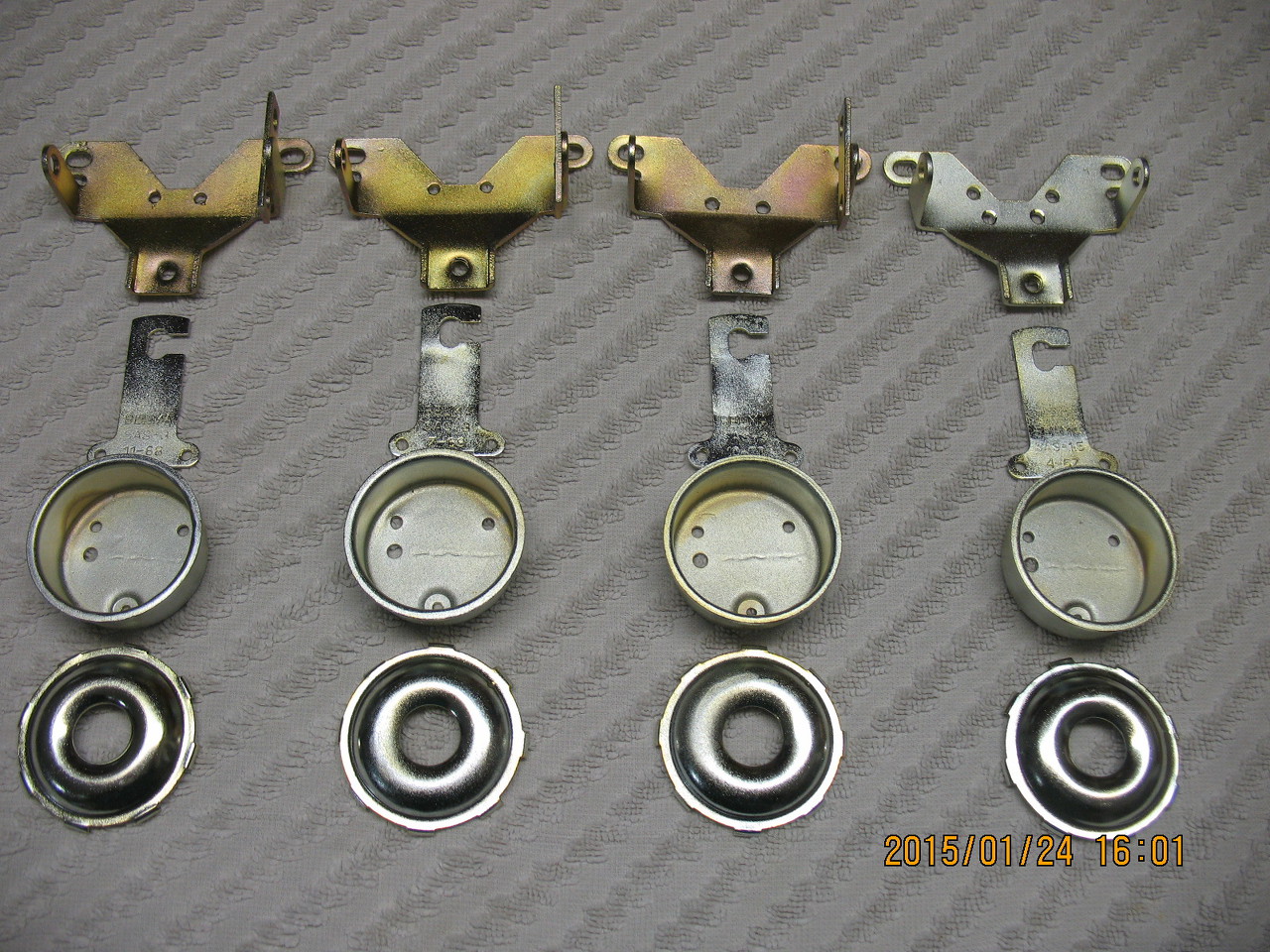

Nem gondoltam, hogy a hobbielektronika fórumon a felvetett problémára mechanikus megoldási javaslatot kapok. Köszönöm! Nem is mertem túlzottan belemerülni a szivárgás taglalásába. Az 1-es képen láthatod, hogy a Bogárban a tank elől van, a csomagtartó alatt, és hogy a betöltő csonk magasabban van, mint a tartály felső síkja. A 2-es képen látható a jeladó zárófedél nélkül, a 3-as képen zárófedéllel és bowdennel együtt. Az a gond, hogy a jeladónak az a mélyedése, amiben a bowden húzó kar mozog, a tartály felső síkja alatt van. Ezért, ha a tartály tele van, akkor a mélyedés megtelik benzinnel. Sőt, ha a betöltő csonkba is jut benzin (ez kb. 2 dl), akkor az kifolyik a tank tetejére, és beszívódik a tank felett lévő kátránypapírhoz hasonló csomagtér "szőnyegbe". A 3-as képen látható, hogy a jeladón csak egy rápattintható fedél van, ami nem tömít. Innen van a benzinszag. Erre a megoldásra a VW sem volt büszke, ezért egy év elteltével lecserélték elektromosra. Ezért gondoltam arra, hogy a mechanikus jeladó helyére egy tökéletesen zárt elektromos jeladót tennék, és ennek jelével szabályoznék valami elektromos szerkezetet, ami a lerövidített bowdent "húzgálná". Elektronikai tudásom nulla körüli. Először azt kellene tudnom, hogy létezik-e olyan megvásárolható elektromos szerkezet, ami képes lenne az első levelemben megadott paraméterekre. A szabályozó elektronika egy későbbi probléma.

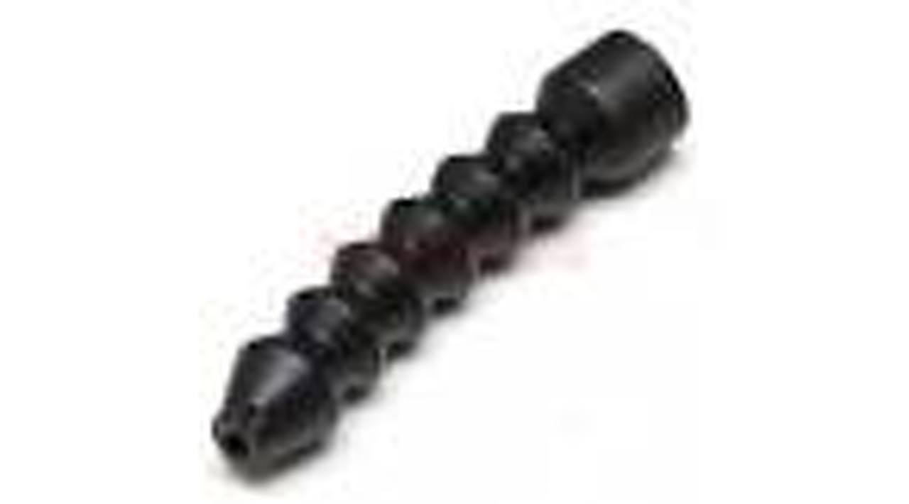

Kis gumiharmonikára gondolt, amit a bowdenre szoktak húzni, hogy ne menjen be a kosz a bowdenházba. Egyik részét a bowdenre húzzák, másikat a bowdenházra. A benzinszag ellen ez is lehet egy megoldás.
A hozzászólás módosítva: Nov 27, 2016
(#) zolika60 válasza Robin2 hozzászólására (») Nov 27, 2016 /
Én is erre gondoltam. Ez biztosan nem benzinálló.
(#) Robin2 válasza zolika60 hozzászólására (») Nov 27, 2016 /
Ki kell próbálni, ha nem úszik a benzinben, lehet, hogy bírja. (Tudom, benzingőz is érheti).

Sajnos pont az a gond, hogy úszik. Főleg ha közel tele a tank. Tudom, hogy nem bírja, mostam már bringaféket benzinben. Egy perc alatt nyúlós ragacs lett belőle.
