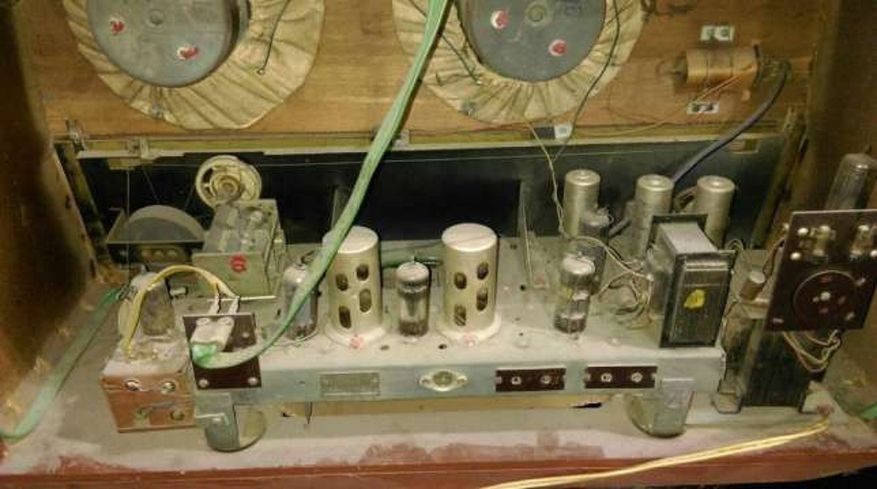

(#) Mazsika hozzászólása Szept 25, 2017 /
Sziasztok szép estét. Én éppen egy ilyen készülékkel küzdök, két darab is van belőle, az egyikben nincs tápegység (trafó), és a kimenő transzformátor is hiányzik. A gyártmányt amúgy a végtelenségig megtisztítottam, elvileg minden ép, illetve ahol a csövek hiányosak voltak, pótoltam. A trafó nélküli darabhoz ha sikerül szerezni alkatrészt, megpróbálom éleszteni, a másik elvileg bekapcsolható, minden cső fűtése él, EM84 kékeszölden (zölden) világít, de csak búgást lehet hallani a hangszóróból. Átnéztem mindent, egyelőre csak szemmel, - szakadás, vezetékek vizuális ellenőrzése - látszólag ép minden forrasztás. Mivel többnyire - legalábbis az én szerény tapasztalatommal megítélve - ezek olyan alkatrészekből épültek, amelyek borzasztóan nehezen mennek tönkre, egy-két kivétellel persze, de ha látszólag égett ellenállás, égett drót, stb. zárlatra utaló nyomok, szagok, füst, panel elfeketedés nincs, akkor talán nagy baja nem lehet. Kérdés ezek után, hogy melyik alkatrész nyomában induljak el a hibakeresésnél?

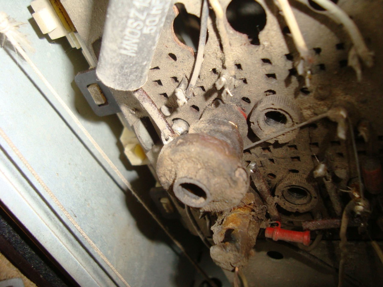

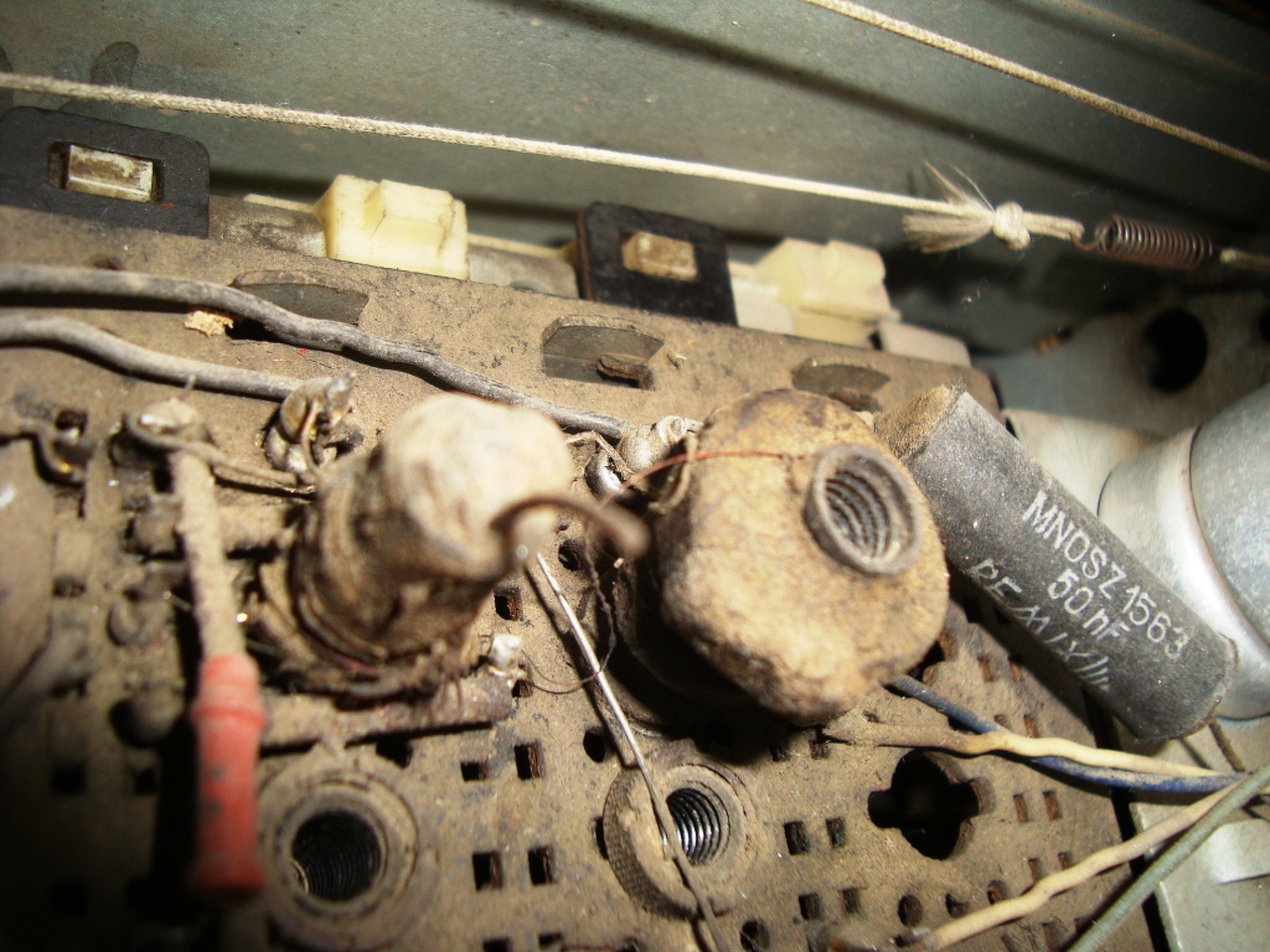

(#) feketek hozzászólása Szept 26, 2017 /
Üdvözlök mindenkit,
Azért írok, mert segítséget szeretnék kérni egy AR302-es (010-es változat) hullámváltó egységére szerelt modulátor és oszcillátor tekercsek beforrasztási helyeivel kapcsolatban. Tudna valaki a sokat tapasztalt kollégák közül küldeni egy képet, hohy az egyes kivezetések melyik pontra mennek? A málam lévő gépet meglátogatta egy egérke illetve egy talán kevésbé avatott szerelő. A nagyja már elkészült, már csak azokat a hajszálvékony huzalokat kellene nekötnöm és éleszthető lenne.

(#) Janó bácsi válasza feketek hozzászólására (») Szept 27, 2017 / 2
Sajnos az a helyzet, hogy ebből a hull váltó-tekercs bekötésből legalább 4-5 féle volt forgalomban. Én sem láttam két egyformát szinte. Küldök képeket, de ebből nem hiszem, hogy be lehetne kötni, jobban meg már nem akarom szétszedni a kész masinát. De mondom nem biztos, hogy a tied is ilyen. Nincs mese a kapcsolási rajzot kell végig követni, és az alapján bekötni. Nem egyszerű meló, mert a rajzok sem mind egyeznek. Én is sokat szoktam kínlódni vele, (sűrű káromkodások közepette) de eddig még sikerült. Ez a szép ebben a szakmában.

(#) feketek válasza Janó bácsi hozzászólására (») Szept 27, 2017 /
Szia Janó bácsi,
Köszönöm a válaszodat és a képeket, amiket küldtél! A Kádár könyv adatai alapján nekem 010-es kivitel van az asztalomon.
Tegnap este még bogarásztam a kapcsolást is és mivel a RH tekercs nem szakadt le, azt vettem észre, hogy ha "gépész oldalról" közelítem meg a dolgot, akkor az egyes hullámsávok bekötése azonos pontokon van a hullámváltóknál, így követve a mintát, hasonló pozícióra kötöttem a leszakadt szálakat. Este főpróba
