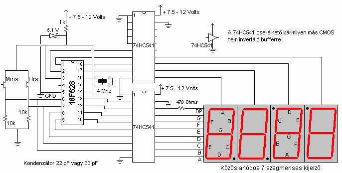

Egy órát szeretnék csinálni 4 db 7szgmenses+1pont LED kijelzőből ami max 9-et mutat ugyebár. Találtam egy kapcsrajzot az előző hsz-ekben (pontosan ezt). Ehez lehet-e használni a kijelzőimet? És van-e ötletetek milyen programot égessek a PIC-be mert az nekem nem akadály, csak programom nincsen. Köszi szépen
Hali !
Ennek az órának a progiját a bss oldalon találod de pontatlanságra panaszkodtak akik megépitették. Ikább a Vicsys óráját építsd meg szerintem mert az működik és még időziteni is tudsz vele. A rajza itt van az oldalon : Timer
óóó Vatti nagyon köszönöm igazad van tényleg jobb...
