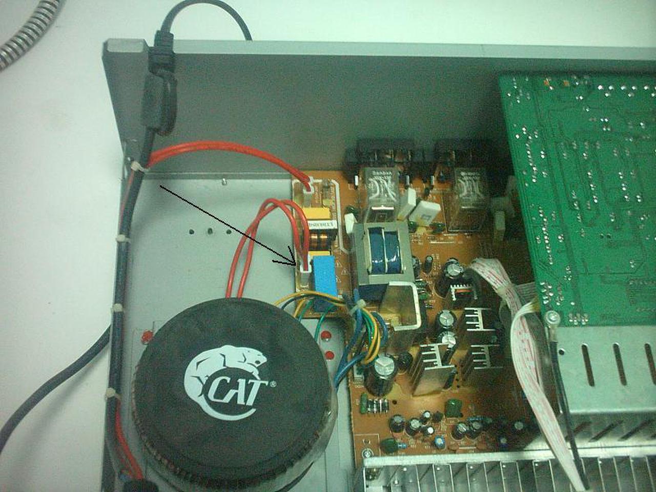

hétvégén hoztak hozzám egy cat cs907 es házimozi erősítőt hogy nem szól feszültségeket ki mértem megkapják de egyik 5v stab ic hütöje forró olyan létezik hogy egyszerre el szál a 7db tda2030 as ic ? képek nettről valóak üdv lali
Szia! A stab. IC melegedése nem biztos, hogy rendellenes.
A TDA2030-akat miből gondolod hibásnak? Mekkora feszültség a 4-es lábukon?
Szia egy deka hang nem jön ki 17voltot mértem a 4 es lábakon
Az elég rosszul fest. Egy TDA2030 mind az öt lábának feszültségét légy oly jó megmérni testhez képest és a mért feszültség polaritását is jelöld!
Szia rendbe az lesz egyet le mérek igaz ki kapkodtam öket de vissza rakom próba
Ha ki van véve, nézd meg van-e 3-4-5 lábak között 0Ω körüli rövidzár.
Szerk.: ha igen, akkor kár is visszaraknod. A hozzászólás módosítva: Márc 13, 2017
rá mértem és nincs rövid zár
Nézzünk meg egyet visszaültetve, hátha valami alapvető hiba gátolja a működésüket.
az lesz
mondjuk van új is nekem 1db |
