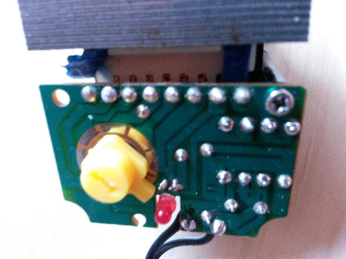

van egy szinte új fali adapterem, ami egy darabig működött, aztán csütörtököt mondott. Azaz, kettőt vettem, a másik még mindig működik, már 3-4 éve. Ezt a rosszat félretettem, hogy majd egyszer megjavítanám. Most jött el az egyszer. Ez egy HQ Univerzális szabályozatlan AC/DC adapter 500mA, 6VA (max), a következő kimeneti feszültségekkel: 1.5, 3.0, 4.5, 6.0, 7.5, 9.0, 12.0 V DC. A benne lévő négy diódát kiszedtem, ellenőriztem, és mivel jónak találtam, visszaforrasztottam. A fali hálózat oldaláról nincs kábel, mivel az az adapter dobozából egyenesen kinyúló villával csatolható a fali csatlakozóaljzatba. De szétszedtem az adaptert többször is, és ellenőriztem a következőket: A primér tekercs jó, mert az ellenállás rajta keresztül 519 Ohm. Az adapterből kimenő kábel a DC feszültséget vezeti; ennek a kábelnek mindkét erét Ohm méterrel ellenőriztem, nincs szakadás. Továbbá, az adaptert a fali hálózatba dugván úgy mértem a kimenő kábel végén a feszültséget - ami most nincs - hogy közben a kimeneti kábelt hajlítgattam, esetleges törést keresve. De semmit nem találtam. Az adapterben nincs biztosíték. Egy szakinál voltam, aki tekercsel transzformátorokat, azt mondja, hogy a primér és szekunder tekercsek rendben vannak, és ő a diódákra gyanakszik. De, lehet, hogy csak szabadult volna tőlem. Az adaptert szétszedvén próbálgattam a multiméterrel ellenállást mérni a szekunder tekercsekben, de nem tudom, hogy a nyák -on hol kell ezt mérnem? Szóval, hol keressem a hibát? Minden jót, Pál

Miért nem mérsz rá legalább a trafó szekunderre, utána a graetz dc oldalra?
Általában levehető a "fedél" és egy multiméterrel aktív állapotban többre mész, mint kiszedegetni az alkatrészeket.. A nyákon belül az egyik tekercsvég (kezdő ) a graetz váltóval közös, a másik végek pedig a tolókapcsolóra mennek és úgy a graetz másik váltó oldalára. Tűvel be tudsz szúrni a lyukakba a tekercsvégek mellé. A hozzászólás módosítva: Júl 6, 2018
A trafóban szokott lenni hőkioldó a tekercselés "közepén". Lehet a kapcsoló is hibás.
Reá mérnék én, ha tudnám, hova tegyem a multiméter tűit.
Itt van néhány fénykép az adapterről. Megjelölnéd, hol kell mérnem?
A kapcsoló rugós, a tetején van csavar, szétszedhetem éppen, de hogy jelentkezhet a kapcsolón a hiba? Hogyan érhetem meg multiméterrel a kapcsolót?
Az első nyákos rajzodon a bal felső a szekunder közös és a graetz egyik váltó oldala.
Alatta, kissé jobbra van a graetz másik váltó oldala, oda megy be a forgókapcsoló közöse. A trafó leágazásai pedig bal oldalon szép sorban mennek ( lefelé ) a forgókapcsolóra, tehát nagyon egyszerű a szakadásvizsgálat. A ledtől kissé balra megy le egy vékony vezetősáv, az megy a forgókapcsoló közösre, ott kell keresned elősorban. A hozzászólás módosítva: Júl 6, 2018
Én ott forrasztási hibákat látok igaz, nem a legjobb a kép.
A forrasztási hibák azért vannak, mert én forrasztottam vissza a diódákat, ellenőrzés után.
Mérd végig először a bal oldalon az összes tekercskivezetést - ha azok rendben vannak, utána az egyik szélsőtől kedve az utolsóig a forgókapcsoló közöshöz képest - mindenhol 1 ohm alatt kell lenni.
Nekem úgy tűnik, hogy a jobb oldalon forrasztottál, a bal oldalon pedig a szokásos repedés látható.
Majd kijavítom, azaz újraforrasztom, holnap a bal oldalon..
Nos, talán megkönnyíti számotokra a segítséget, ha közlöm ezt a képet, melyen megszámoztam a NYÁK forrasztott tüskéit.
Kérlek benneteket, hogy e számokkal jelezzétek nekem, mit, és hogyan mérjek.
1-től a 8-ig a 12,13-hoz képest ( forgókapcsoló közös )... már leírtam az előbb is.
Ha 1 diódád nincs jól beforrasztva, akkor is kellene feszültségnek lenni a kimeneten, max terhelés alatt a fele lesz csak..
Ha minden oké ellenállásmérésnél, adj rá 230-at szigetelt drótokkal és MÉRJ a graetzen váltót befelé és egyent is a dc oldalán... Nehogy a 230 se jusson be a csatlakozónál, hiába jó a primer a forrasztásnál nézve..

A 12-13. pont és az 1,2,3,4,5,6,7,8. pontok között: 12 - 1 0.0 Ohm, azaz végtelen nagy 12 - 2 0.4 Ohm 12 - 3 0.6 Ohm 12 - 4 0.8 Ohm 12 - 5 1.1 Ohm 12 - 6 1.3 Ohm 12 - 7 1.5 Ohm 12 - 8 1.9 Ohm
Szerinted a 0,0 végtelen???????- az rövidzár, tehát jó.
Nincs feszültség a trafón, inkább az lesz... Nem hiszem, hogy a 4 diódából legalább 3 nincs jól beforrasztva vagy csak úgy megszakadtak valamikor. Ha nem tudsz feszültség alatt dolgozni, akkor eléggé reménytelen ügy. A hozzászólás módosítva: Júl 6, 2018
Fogj két szigetelt vékony vezetéket. Forraszd az egyik szál végét a 10 - 11 pontokra, a másik szálat a 13 -14 pontokra. Szereld össze a tápot annyira, hogy be tudd dugni a dugaljba és ki is tudd húzni. A két vezeték szálat csatlakoztasd multiméter AC feszültség bemenetéhez, állíts be 20V AC méréshatárt. Dugd be a tápot és mérj feszültséget a kapcsoló összes állásában. Írd meg a mért értékeket.
Amennyiben nincs feszültség forraszd ki a diódák végeit a 10 - 11 és a 13 -14 pontokról (mind a négyet) és ismételd meg a mérést.
12 -1 nem 0.0 -át mutat, hanem I -t mutat, azaz 1 -et, tizedespont nélkül.
Én írtam rosszul 0.0 -nak. Tehát nem 0.0, hanem 1 tizedespont nélkül. A hozzászólás módosítva: Júl 6, 2018
Az egész más...te 0.0-t írtál..
- akkor nézd meg, nincs-e kiszakadva az a drót.Akkor a graetzre nem megy feszültség. A hozzászólás módosítva: Júl 6, 2018
Szerintem nincs kiszakadva a drót, amely az 1-es forrponthoz csatlakozik. Ez a most mellékelt képen a NYÁK másik oldalán az a drót, amely a D3-as számnál a 3-as közelében van.
Szekunder oldalon, úgy látom van egy biztosíték a kék színű szigetelés alatt:az mehetett ki.
A két visszahajtott csupasz vezeték lehet a biztosíték -mérj rá,ha szakadt ,kösd át. Azt is meg kell nézni,ha ez a hiba,hogy mitől ment ki a védelem.
Itt mértél szakadást az utolsó válaszod szerint :
Idézet: - márpedig ez szakadás abban a körben.„12 -1 nem 0.0 -át mutat, hanem I -t mutat, azaz 1 -et” Ha az összes tekercsrésznél ugyanez a kör pár tized ohmot mutat, ennél pedig nem, akkor az 1-2 között van a gond. Gondold át. Ha jó a mérésed, kár további minden szóért. Bontsd le a kék szalagot a D3-D4 írásnál, ill. mérjél ohmot direkt az 1-2 kivezetések között a forrasztásnál. A hozzászólás módosítva: Júl 7, 2018
