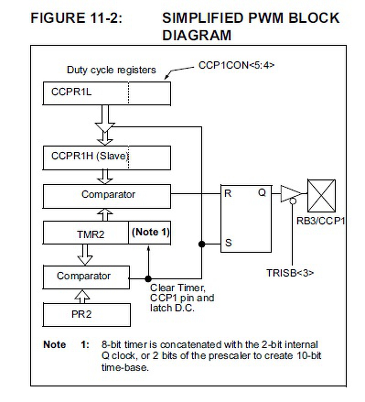

(#) kriszrap hozzászólása Dec 10, 2016 /
Van egy pic16f628 picem és az a bajom hogy RA4 láb valamiért nem akarja a tranzisztoromat kinyitni Miért?
Mikro C programozom és ennyi a kód:
  1. void main() {
  2.     TRISA=0;
  3.     TRISB=0;
  4.     PORTA=255;
  5. }
PWM ez ni se tudok az RA4 lábon...
A hozzászólás módosítva: Dec 10, 2016
(#) kissi válasza kriszrap hozzászólására (») Dec 10, 2016 /
Az RA4 az nyitott Drain-es --> felhúzó ellenállás kell, mert ez csak GND-t tud !
(#) kriszrap válasza kissi hozzászólására (») Dec 10, 2016 /
Mekkora???
Meg a prrogram nem engedi a pwmet azona lábon miért???
1 kohmos biztos jó, de lemehetsz akár 330 ohmig is !
Szoftveres vagy hardveres PWM ?!
Szoftveres...
tessék
Szerinted ez szoftveres ?!
„Initializes the PWM module”
Hardveres PWM-et ( PWM modul!) csak az adott lábon tud ez a PIC, meg kell nézned az adatlapon !
RA4, RA3 lábon nem??
Adatlap a "Biblia", ezt nem lehet "megérezni", itt az intuíció nem segít ! !!
Magyarra forditva??))
Nézd meg a küldött képet, mit olvasol le róla ?! !
