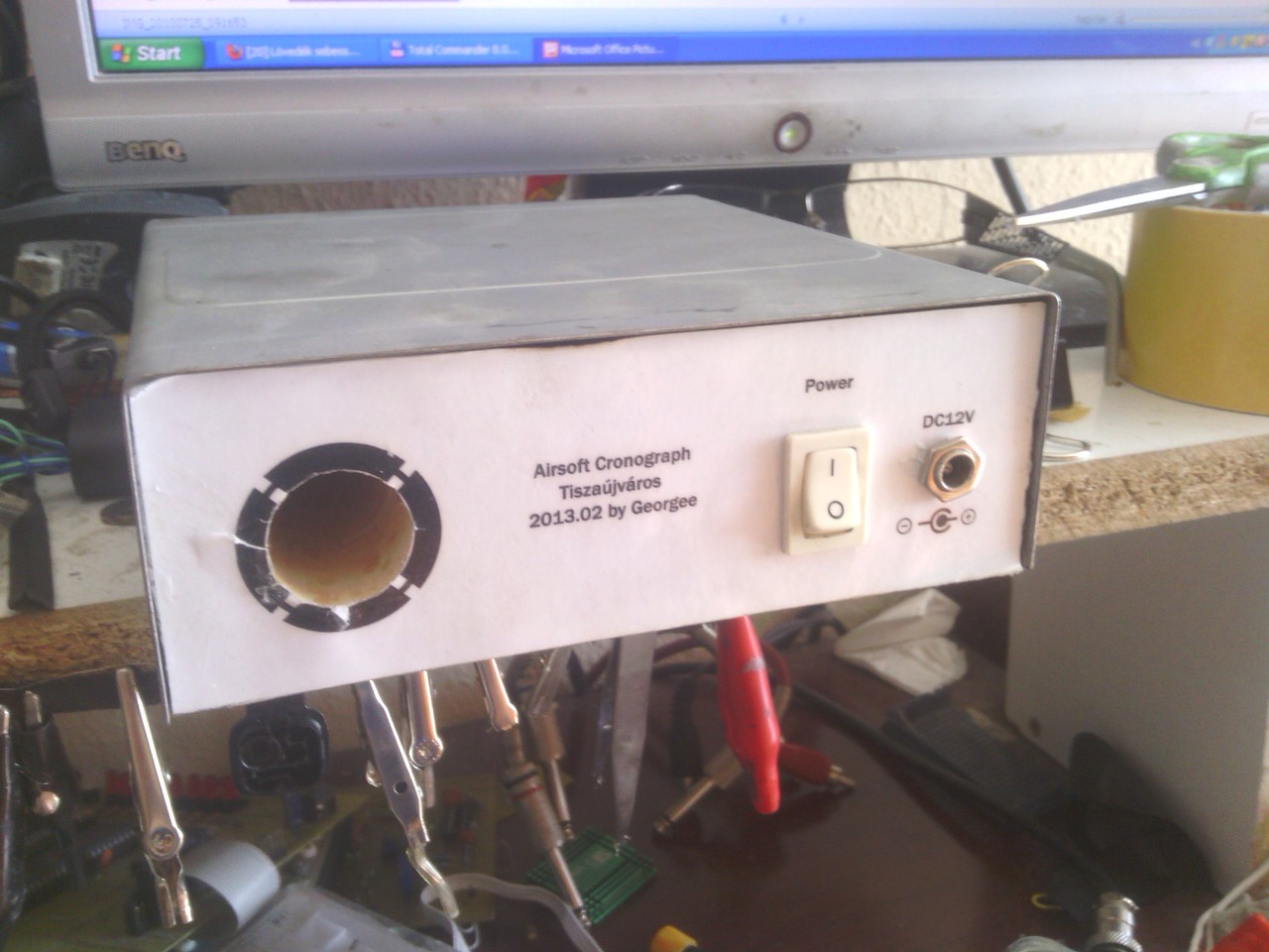

(#) Georgee hozzászólása Ápr 18, 2014 /
Üdv Uraim, hosszas fejlesztgetés után sikerült tele írnom a PIC-t, pedig még lenne mit bele írni. Az eredmények a képen! Sokan kerestek meg üzenetben, hogy adjam oda a kapcsrajzot stb. Inkább igyekszem a tapasztalataimat megosztani, illetve ötleteket adni, ki és merre induljon el. A PIC programozást a krono projekttel tanultam meg alap szinten, így Mindenkinek mondom, aki keres az üggyel kapcsolatban hogy hajrá, nem lehetetlen. Ha esetleg Valakinek kérdése van azokkal a tapasztalatokat szívesen megosztom! Külön köszönet vzoole fórumtársnak az építés kezdetén megosztott tapasztalataival nagyon sokat segített.

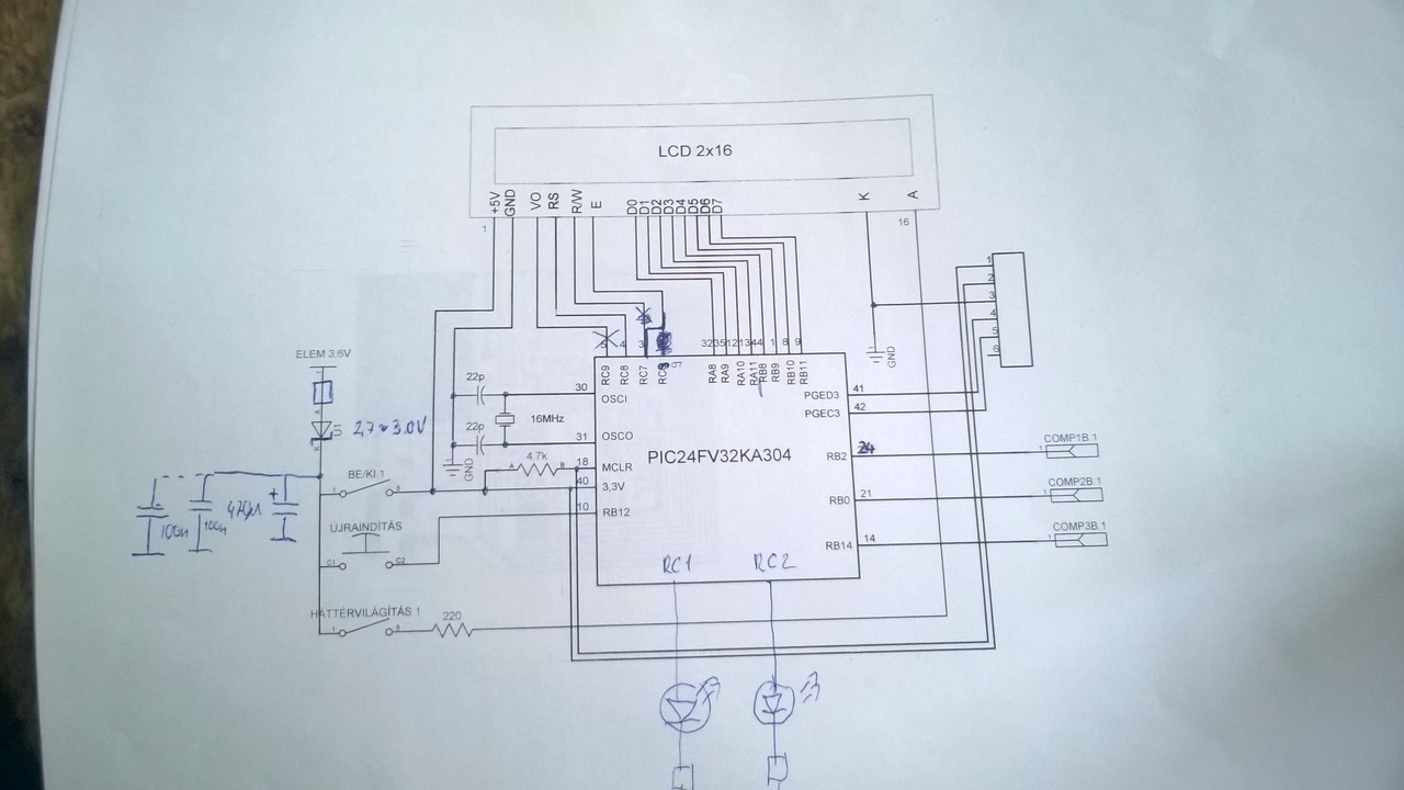

Lövedék sebességmérő kapcsolási rajz

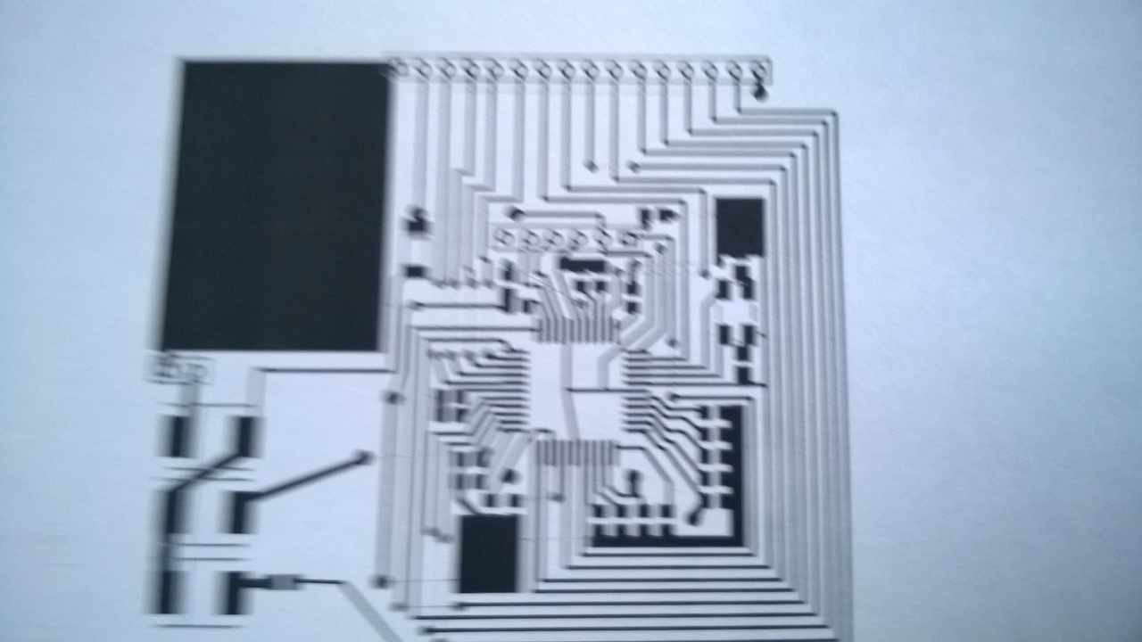

Lövedék sebességmérő nyák terv.
(#) norcseszto hozzászólása Dec 11, 2016 /

Az érzékelők egymástól 50mm-re vannak,a tápfeszültség pedig 3,6V,a pic 3V-ról működik.
(#) weend válasza norcseszto hozzászólására (») Dec 11, 2016 /
A kijelző is működik 3,3 Voltról?
(#) norcseszto válasza weend hozzászólására (») Dec 11, 2016 /
igen működik RAYSTAR 1602B-GHW-CSX típusú .3,6V

(#) kissi válasza norcseszto hozzászólására (») Dec 11, 2016 /
Milyen elven és minek ( nyílvessző, golyó ! ) méred a sebességét ?!
(#) norcseszto válasza kissi hozzászólására (») Dec 11, 2016 /
Szia ,az elv a v=s/t képlet mértem vele légpuska,nyílvessző sebességet is.
Mivel érzékeled a nyílvessző áthaladását ?
2db BPW31 fotodióa,bent van a tömörített fileban,a kapcsirajz is ne tévesszen meg hogy 3 van sorban csak egy kell érzékelőnként,ja meg a zener is csak oda lett bigyeztve,oda kell figyelni a polarítására
100 kHz-el villogtatod az adót ?!
A kijelzőn megjelenik a sebesség m/s és f/s ben csinálok képeket is majd felrakom.Nincs felül led írósztali láma vagy napfény világít át egy maszkon erről is teszek fel képet.
