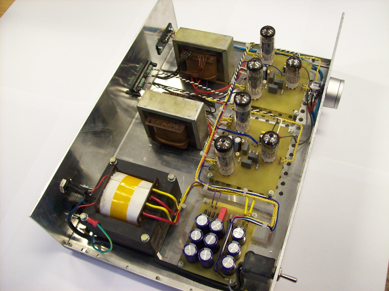

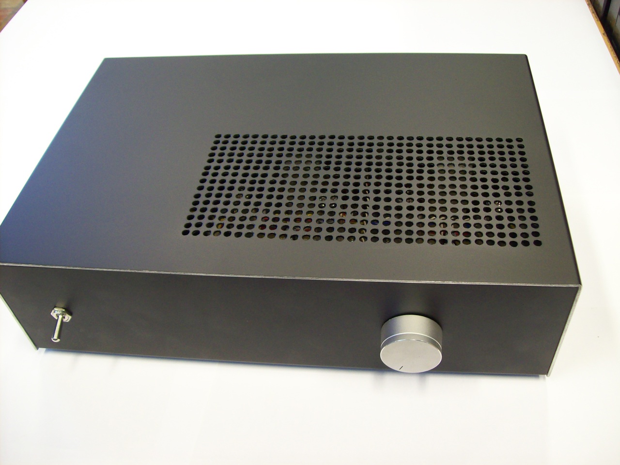

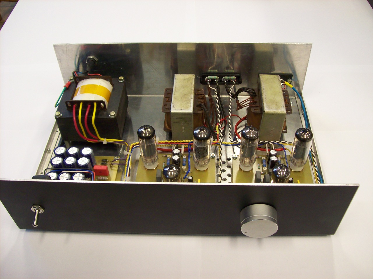

Kollégám 6P1P PP utánépítése. Pár évvel ezelőtt építettem egyet és most azt építette után. Capriola rádió PP kimenőkkel. Ez volt az első csövese.
A hozzászólás módosítva: Dec 10, 2016
(#) küzmös Gergely válasza djhans hozzászólására (») Dec 10, 2016
"Janis disagne". Látszik a bábáskodásod, s a segítséged. Nagyon vagány lett!
(#) granpa válasza küzmös Gergely hozzászólására (») Dec 10, 2016
Nem nyomja bárány; design(ed) talán.
(#) Abukodonozo válasza djhans hozzászólására (») Dec 10, 2016
Ez nagyon baba!

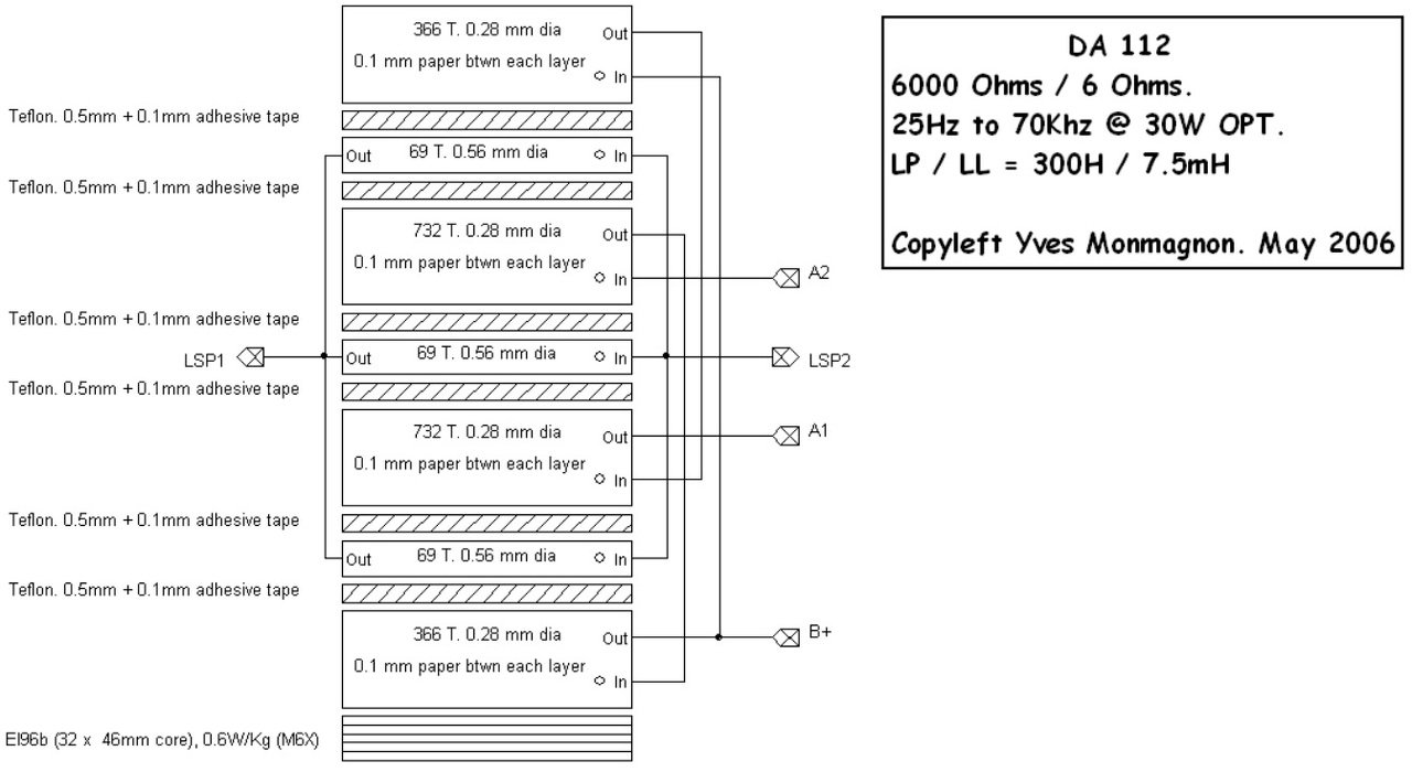

Nagy dologra adtam a fejem, de nem biztos hogy elég leszek hozzá. Van valakinek valami bevált kimenőtrafó terve EL34-es? Egyszerű trióda módban szeretném járatni, így első próbálkozásnak az se volna baj ha nem tökéletes. Mekkora magok kellenének, ha körülbelül olyan 5 wattot szeretnék kicsikarni belőle?
Előre is köszi!
A hozzászólás módosítva: Dec 11, 2016
(#) djhans válasza Abukodonozo hozzászólására (») Dec 11, 2016
5W nem fog kijönni triódában.
(#) Kingston válasza Abukodonozo hozzászólására (») Dec 11, 2016
Sokkal jobban járnál, ha PP-ben használnál 2db EL34-et triódába kötve.
Valami ilyesmi trafó talán jó is lenne, csak át kell számolni az illesztést, és kicsit nagyobb mag is jót tenne a mély átvitelnek.
(#) Abukodonozo válasza Kingston hozzászólására (») Dec 11, 2016
Szia! Reméltem, hogy egyszerűbb lesz egy SE trafót megtekerni, mint egy PP-t ezért gondoltam, hogy inkább azzal kezdenék. De amint látom egyiket se könnyű
(#) Abukodonozo hozzászólása Dec 11, 2016

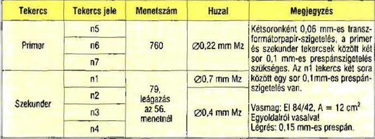

Közben kicsit utánanéztem a fórumon és találtam is valamit ami hasznos lehet. Elvileg ezek az EL34 kimenőinek az adatai: Bővebben: Link EI84-es vasmag kell, hozzá, amelynek az adatai meg itt vannak: Bővebben: Link. Mondjuk rajz nélkül nem igazán tudok rájönni, hogy hogyan jönnek egymásra a rétegek.
(#) Abukodonozo válasza Abukodonozo hozzászólására (») Dec 12, 2016
Valaki segítene értelmezni?
(#) mark.budai válasza Abukodonozo hozzászólására (») Dec 12, 2016
N1 legalul, közvetlenül a csévén, az n7 a legtetején lesz, szépen sorban, a megjegyzésben leírt szigetelési módszerrel.
Persze a menetszámok az mindegyik rétegre vonatkozik, tehát a primer az 3x 760 menet, a szekunder pedig 4x 79. A tekercsek kezdetét és végét jelöld meg, mert a primereket sorba kell kötni, a szekundereket pedig párhuzamosan.
(#) Imi65 válasza Abukodonozo hozzászólására (») Dec 12, 2016
Arra figyelj, hogy a szekundereket jelöli 1-2-3-4-el. Ezek nyilván nem egymásra jönnek, tehát a sorrend n1, n5, n2, n6, n3, n7, n4 (vagyis egy szekunder, egy primer, váltakozva). Az ábrán van szó az 56. menet kivezetéséről. Ez a trafó a 79 menettel 8 Ohm -ra van számolva, az 56. menetkivezetés 4 Ohm . (Ez nem kötelező, de - ha kivezeted, akkor mindegyik szekunderen ki kell vezetni, és ezeket is összekötni. A szekunderek között ne legyen menetszám eltérés - érdemes a kivezetéseket is a tekercs bizonyos pontja közelében kihozni, hogy még tört menet eltérés se nagyon legyen.) Az anódköri tekercsek sorba kötése csak fázishelyességet követel meg.
