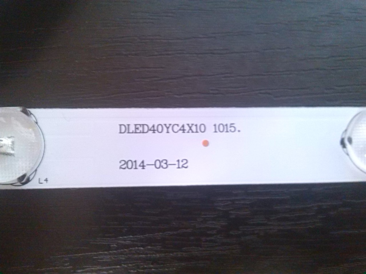

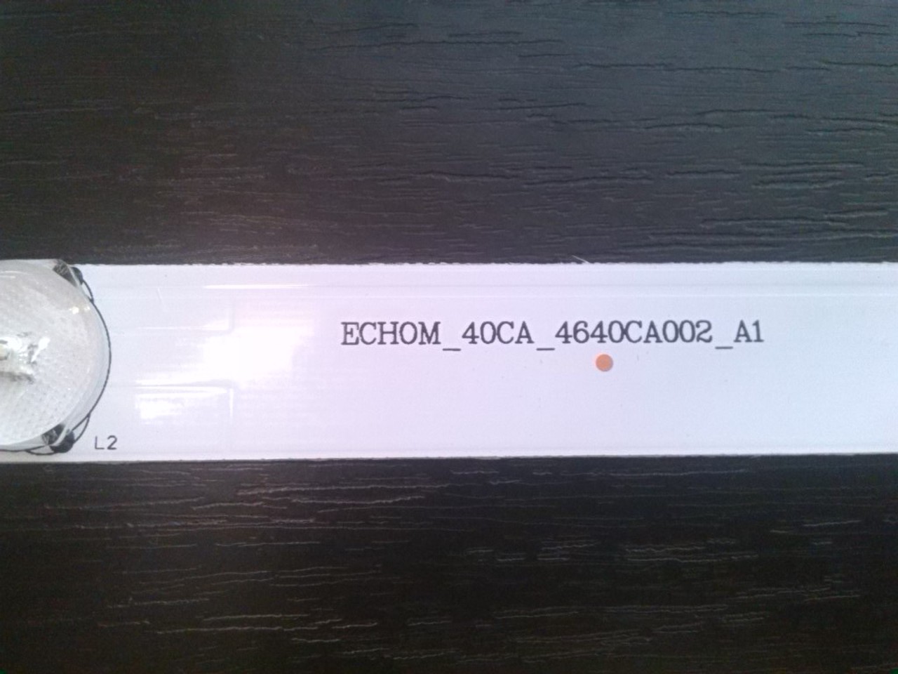

(#) laci1220 hozzászólása Dec 13, 2016 /
Sziasztok. Segítségre lenne szükségem. Van egy Blaupunkt 40 inch-es led tv-m. 4 sor led van benne sorba kötve. Soronként 10 led. Na most az egyik sorból kiment egy led. Sehol nem találok hozzá teljes szalagot. Az egyes led ki és beforrasztását nem merem bevállalni. Ha tudnátok valami oldalt ajánlani ahol tudok rendelni azt nagyon megköszönném. Cseh és kínai oldalakat néztem de semmi. Van ugyan olyan csatlakozású,ugyanúgy 10 ledes, a méretek egyeznek kivéve a hossz....3 cm-rel rövidebb. adatokat nem írnak.Mit gondoltok? megfelelne?
(#) kadarist válasza laci1220 hozzászólására (») Dec 13, 2016 /
Mi van a szalagra írva? Esetleg egy fénykép is jó lenne.
(#) laci1220 válasza kadarist hozzászólására (») Dec 13, 2016 /
Szia. Próbálta ez alapján keresni de semmi. De több szem többet lát.
Igen, elvitték az utolsó példányt is, úgyhogy muszáj lesz valamilyen alternatív megoldást találni.
Bővebben: Link.
igen.Tudom. de azért köszönöm a segítséged.Próbálkozok valami kompatibilis cuccal

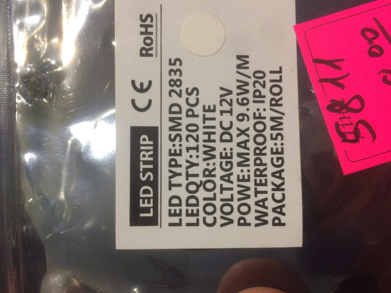

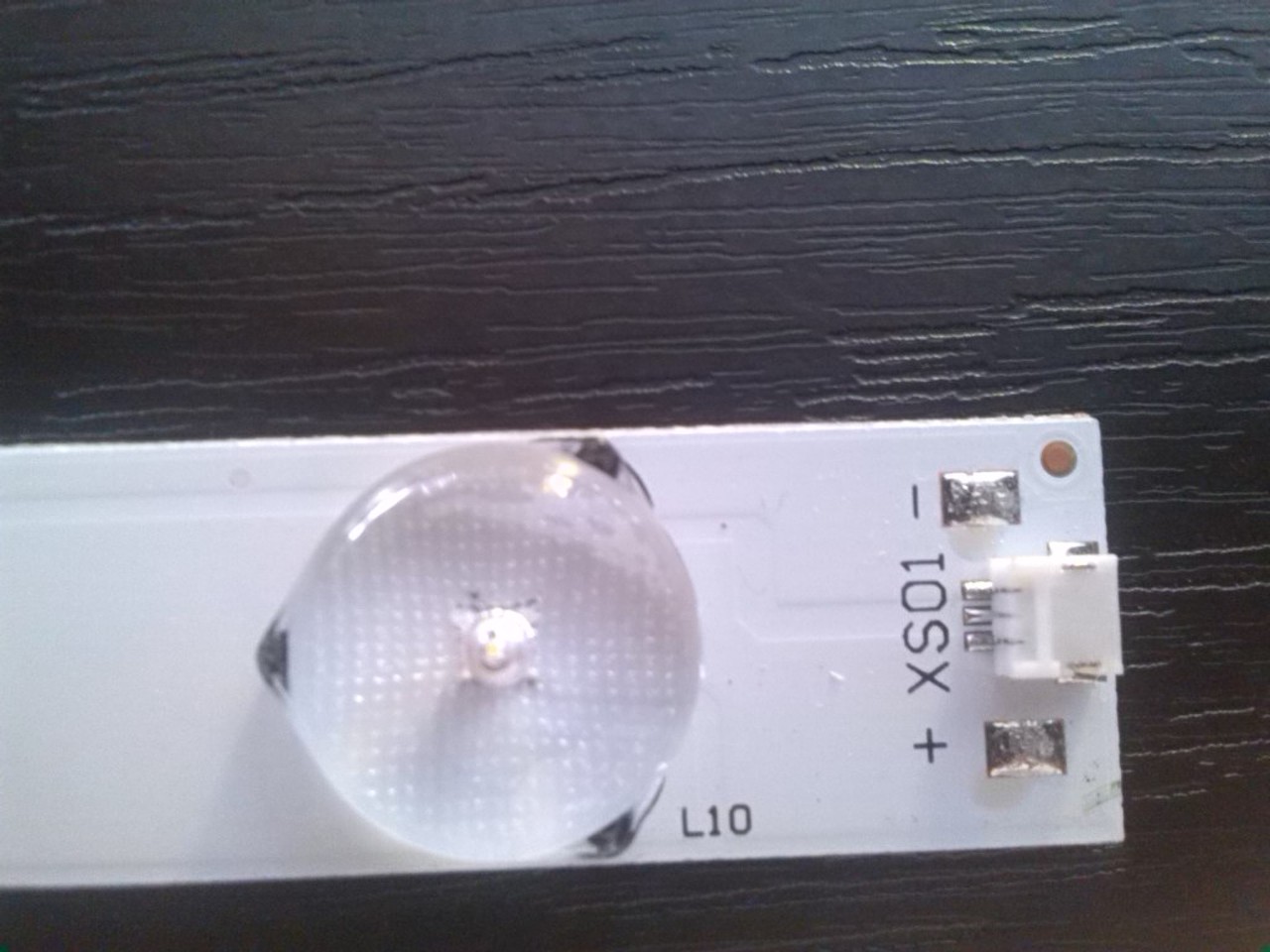

(#) Lali24 válasza Janika. hozzászólására (») Jan 3, 2017 /
Itt a Led szalag adatai!

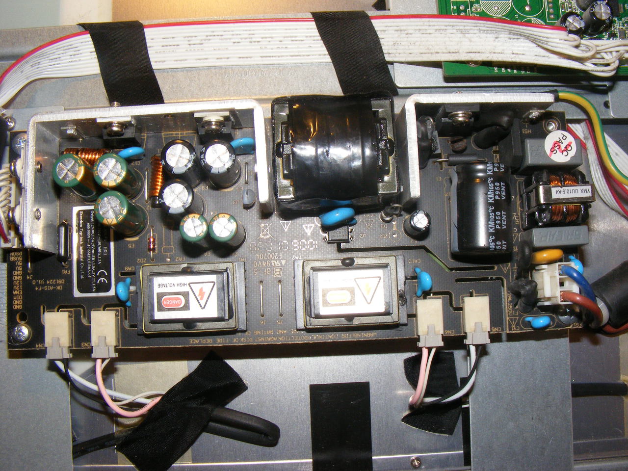

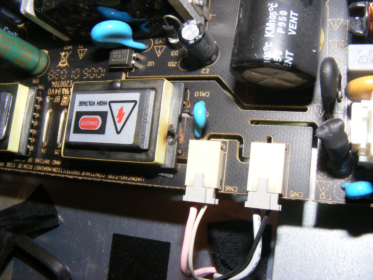

(#) kovacspista hozzászólása Jan 15, 2017 /
Helló mindenki! Van egy Silvercrest LT 2310 LCD tv. Az egyik inverter trafó füstölt el. Van e valakinek komplett tápja vagy valamilyen ötlete a javításra? Hol lehet venni trafót esetleg? Adatok leolvashatók a képekről.
(#) Remci válasza kovacspista hozzászólására (») Jan 15, 2017 /
A trafó oldalán, vagy rajta valahol kellene lenni egy számnak, az alapján lehetne keresni másikat, vagy helyettesítőt.
(#) kovacspista válasza Remci hozzászólására (») Jan 15, 2017 /
Van rajta , CAY T-6225A 1004. Snjos eredménytelen a keresés.

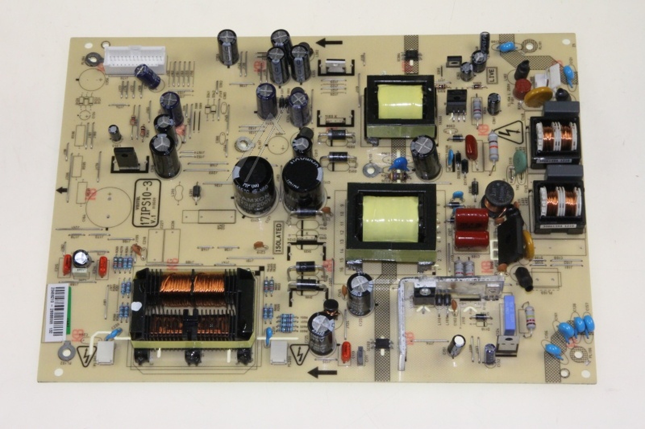

(#) Feri32 hozzászólása Jan 16, 2017 /
Lenne nekem egy orion pt 32 s televiziom amit ha bekapcsolok el kezd villogni a led es se kép se hang a tápja 17ips10-3 esetleg ha valakinek van valami ötlete tanacsa azt szivesen fogadnám
A hozzászólás módosítva: Jan 16, 2017
(#) Andr3wJ válasza Feri32 hozzászólására (») Jan 16, 2017 /
Jobb esetben szekunder oldali dióda zárlatos, egy darab.

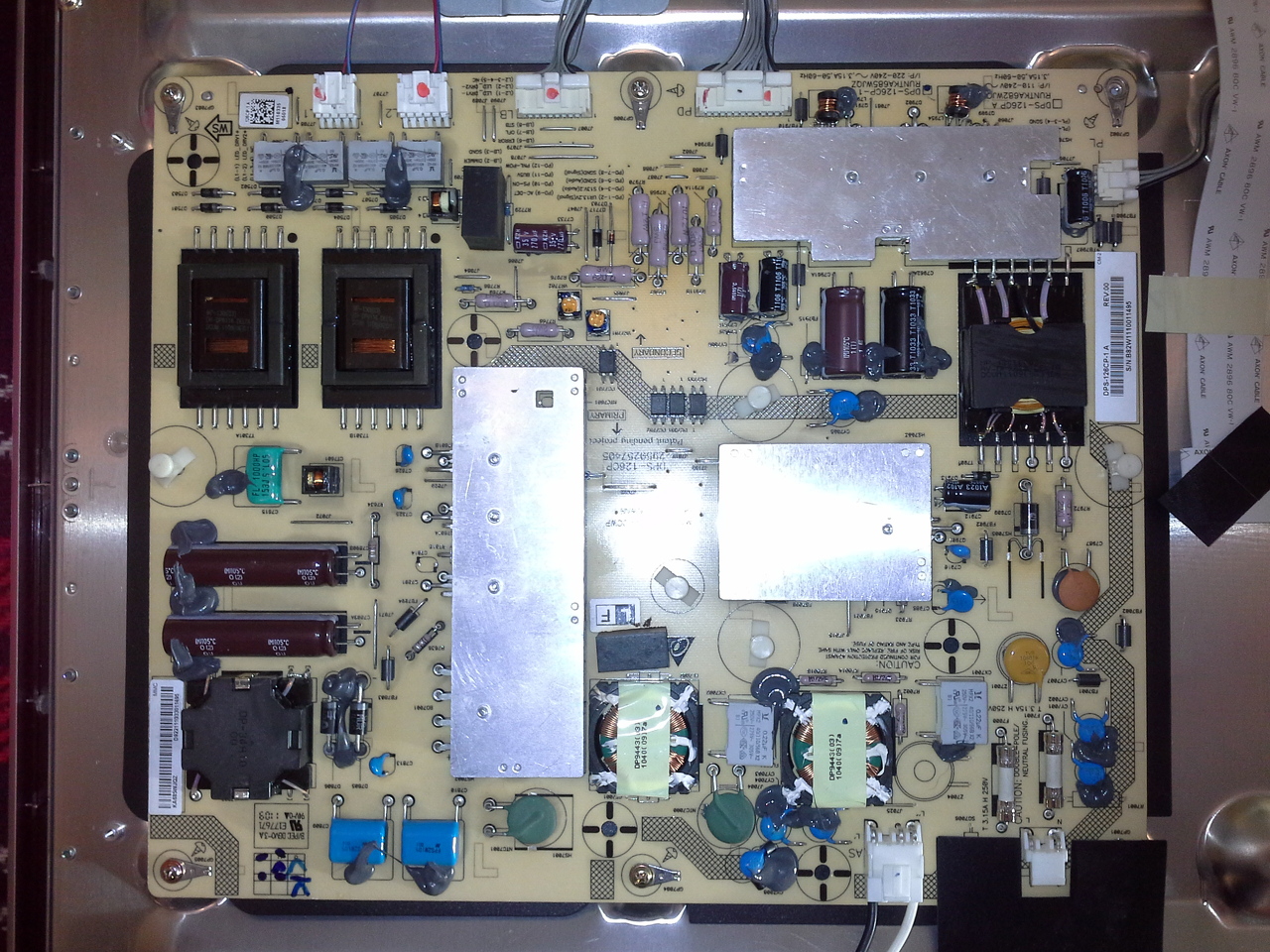

(#) ocsisajt hozzászólása Jan 16, 2017 /
Sziasztok! Van egy sharp LC40LE810E TV. Nem kapcsol be, de a standby led sem vilagit. Kis billeno kapcsolo persze bekapcs allasban. Tap panel vegignezve, kondik megmerve, biztik oke, senki nincs ugy latvanyosan megpunnyadva. Van esetleg ezzel kapcsolatban valakinek otlete? Tud valaki ebben a kerdesben segiteni?
(#) kadarist válasza ocsisajt hozzászólására (») Jan 16, 2017 /
Szia! Feszültségmérést végeztél már a hálózati oldalon?
(#) ocsisajt válasza kadarist hozzászólására (») Jan 16, 2017 /
Konkretizáld kicsit kérlek!
