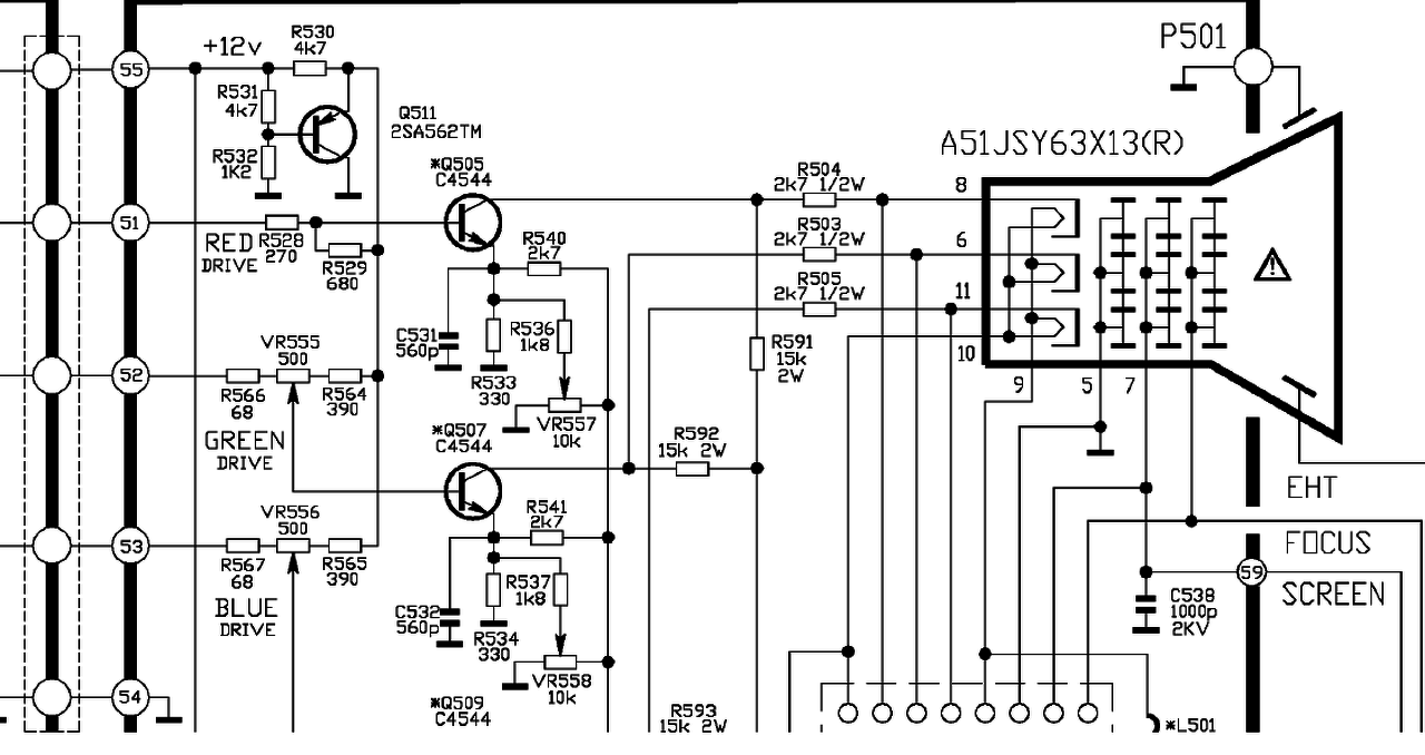

(#) szucsistvan123 válasza kadarist hozzászólására (») Dec 13, 2016 /
Na csak most tudtam méregetni, fűtés oké, katód 200V -ja oké, sorkimenő az megy, az eltérítés is.
A képcső nyakán lévő panelen van egy 12V bemenet, ahol csak 9,5V közül mérhető. Ez lehet gond?

(#) kadarist válasza szucsistvan123 hozzászólására (») Dec 13, 2016 /
Ha 12V kell oda, akkor a 9,5 bizony kevés lesz és ez okozhat gondokat.
A NYÁK-on az van írva... ennek utánanézek majd.
Valami más ötlet esetleg?
(#) szucsistvan123 hozzászólása Dec 13, 2016 /
Nem pont ennek a TV-nek a kapcsolása, de valami ilyesmi:
Itt látható hogy hova is kell az a 12V. Szerintem azzal a 9,5V-al is mennie kéne.
Mit lenne érdemes még mérni?

(#) stevepapa válasza szucsistvan123 hozzászólására (») Dec 13, 2016 /
Függő eltérítés van? G2 feltekered van fény?
(#) szucsistvan123 válasza stevepapa hozzászólására (») Dec 13, 2016 /
Holnap megnézem, hogy mit szól, ha feltekerem.
Hallható az eltérítő tekercs hangja, ebből gondolom, hogy az jó.
