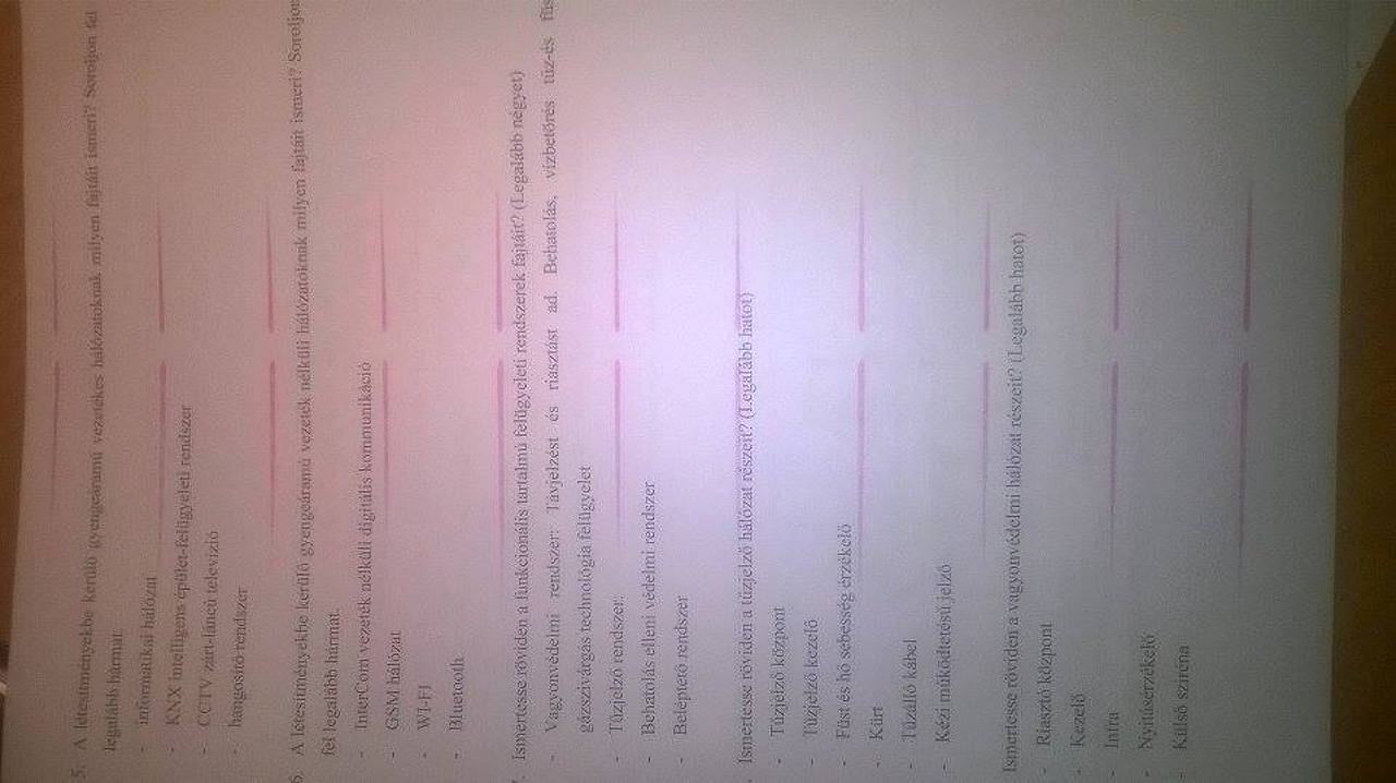

Adott egy HP Laserjet 3550 lézeres nyomtató. Olyan problémája lenne, hogy vízszintes rózsaszín csíkokat nyomtat. A magenta kazettában még a nyomtató szerint 800 oldalra elegendő festékpor van. Végeztem tisztításokat de nem változott semmit. Vélemény, hogy mi lehet a baj? Esetleg sérült a toner? Eddig kiválóan működött nem volt semmi probléma vele. Csatolok egy képet a nyomtatásról.
Nem szedtem szét, csak kívülről vizsgáltam de úgy nem találtam rajta sérülés.
Ok , azt nézd meg , hogy ha tudod forgatni a hengereket , akkor marad e rajta festék por , ha igen , akkor a blade penge meg van kopva .Ezáltal nincs tökéletes por lehúzás , és ilyenkor nyilván a maradék port fel is viszi a papírra.A fényhengeren nézd ezt meg.Ha az jó , akkor meg a magenta tonert kell átnézni , hogy miért hagy utólag festéket a fényhengeren míg a többi nem.
A hozzászólás módosítva: Dec 14, 2016
Köszi, amint tudom ezeket megnézem és jelentkezem. Annyi, hogy a tonert forgattam mechanikusan de, ott szépen letörölt mindent nem maradt rajta semmi. A kinyitható ajtóban lévő fólián jelennek meg ezek a csíkok és onnan nem is tűnik el, ha letakarítom róla akkor az első nyomtatásnál szintén csíkos lesz a képe. (nem tudom a pontos nevét annak a fóliának) Lehet hogy ezt a "fóliát" kellene kicserélni vagy ott a törléssel lenne gond?
Nem valószínű , azt kell megtudni , hogy miért csak a magenta csinálja ezt .Valami van a magenta tonerrjével.

Sikerült kideríteni, hogy maga a toner a hibás. (Beletettem egy másik színű tartalékot, csak a chip-et cseréltem ki és azzal hibátlanul üzemel) Ha a tonert nézem, akkor elől a fényes henger szép sima és nincs rajta semmi hiba ami ezt okozhatná, ha forgatom akkor megtisztítja magát teljesen. Az alsó henger ami felviszi a festékport azon sincs kívülről látható hiba. Szét kellene szedni jobban vagy nem érdemes vele foglalkozni? Köszi a válaszodat, meg az eddigi segítségedet is.
Óvatosan meg lehet próbálni szét szedni. Bár először azt nézd meg , hogy a többi tonerhez képest nehezebben forgatható e a hengere .Általában az oldalsó fogaskerekek tengelyeinél szokott elkoszolódni , és kissé nehezebben forog.Viszont ilyenkor tud csíkozódni is , vagy nyomot hagyni a papíron.

Szia. Ahogy a gugli-kepekrol lattam, minden kazettanak sajat hengere van. Nezd meg a magenta hengert hogy latsz-e rajta a nyomnak megfelelo serulest, erosebb kopast. A hengert ne torolgesd, erzekeny az ilyen banasmodra. Ha forgatnod kell, csakis a mukodesi forgasirany szerint tedd.
