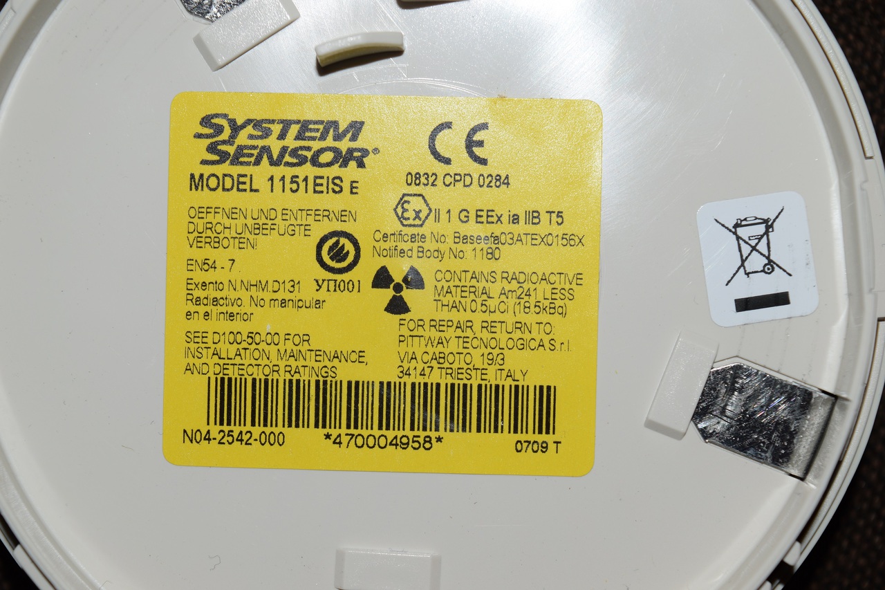

(#) Sanyesz5 hozzászólása Dec 28, 2016 /
Mellékeltem egy képet, mit kell róla tudnom, valahol olvastam hogy lehet vele kalibrálni a készüléket, erről tud valaki bővebb infót?
