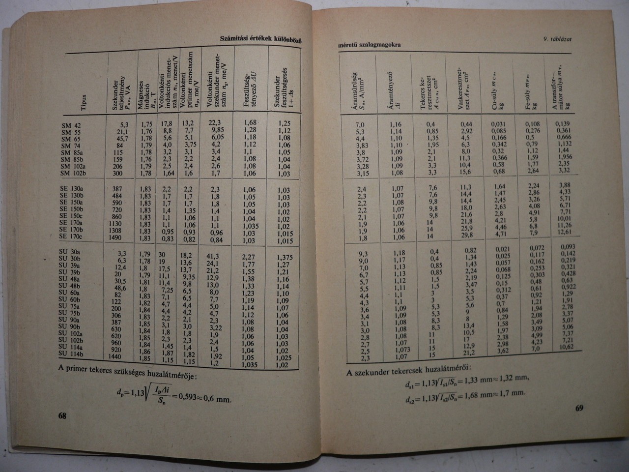

(#) boti2 hozzászólása Dec 15, 2016 /

(#) erbe válasza Orbán József hozzászólására (») Dec 15, 2016 /
Hipersil magoknál az 1,6 T elfogadható. Mérettől függően ennél nagyobb értékekkel is számolnak. Persze kisebbekkel is.
Hipersil magok
Ebben a táblázatban az SK102b-re 1,72 T-t adnak meg. Korábban itt is idéztek már hasonló táblázatot. Ezek a szkennelt lapok eredetiben legalább 40 évesek.
A képen rajta van az SM102b is, 1,78 T-vel.
A hozzászólás módosítva: Dec 15, 2016

(#) Orbán József válasza erbe hozzászólására (») Dec 16, 2016 /
Megnéztem én konkrét méretezési, ajánlási táblázatokat, ahol bizony nem gerjesztik a határon a vasakat. A határértéken üzemeltetés semminek nem garantálja a hosszú, zavarmentes működést.

(#) boti2 válasza erbe hozzászólására (») Dec 16, 2016 /
Én 1,6T-val számolva 1,67 menet/V-ot kaptam. Ha ezt megnövelem 5%-kal (a hatásfok felével), az 1,7535menet/V. Ez van üresjárásban kb. Ha viszont nézem az ex szekunderen mért üresjárási feszültséget, akkor az 1,81-1,87 menet/V. Mindegy, csinálok egy próbatekercset. A trafó egyébként eredetileg egy akkutöltőben volt és névleges terhelésen (ez primer oldalon majdnem pontosan 300VA volt) 2x30V-ot adott. Az új helyén kb. 200VA-rel lesz terhelve maximálisan. (Egy CHZ féle EL84PP-t fog táplálni + 2 varázsszemes kivezérlésjelzőt, elektronikus vezérlésű relés bemenetválasztót, kb. ennyit.)
erbe! Az idézet lap, melyik könyvből van?
(#) erbe válasza Orbán József hozzászólására (») Dec 16, 2016 /
Ne akarj EI magot hiperszillel összehasonlítani! Míg az egyiknél az 1,2 az optimum (nem max. és nem minden méretben), addig a másiknál az 1,6-1,8 T a normál üzemi gerjesztés. Semmivel se melegedhet jobban, mint az EI normál méretezéssel.
(#) erbe válasza boti2 hozzászólására (») Dec 16, 2016 /
Neked könnyű dolgod van, hiszen megvannak az eredeti tekercsadatok, abból csak át kell számolni más feszültségre, nem kell a vasmaggal, méretezéssel foglalkoznod. A gyártó kiszámolta neked a hatásfokhoz igazodó feszültségcsökkenést.
A lapot a neten találtam. Ismerős, de felújítás miatt nem férek hozzá a "Magyari Béla, Rádiótechnikai zsebkönyv-éhez". Úgy emlékszek, abban láttam. 1975-ös kiadás. Egyébként a fellelhető gyári táblázatok is ilyen értékeket adnak meg a hiperszil magokra.

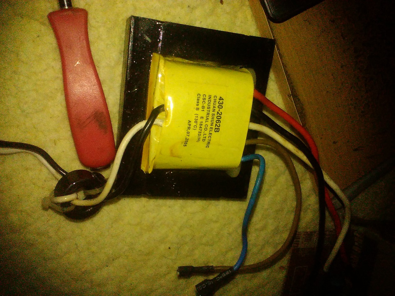

(#) villanyipi hozzászólása Dec 31, 2016 /
A képen látható transzformátor egy szünetmentes táp trafója aminél bátortalan vagyok bekötést illetőleg.Pontosabban tudom melyik a primer és a szekunderek, de nem tudom ez vajon 220 voltos primer-e?
A képen minden rajta található infó látszik, szekunderek közül a barna-fekete külön tekercs, a fekete fehér és piros méretileg egyformák és bármelyikhez bármelyiket mérem ellenállásuk egyforma.
Bármilyen információt szívesen fogadnék de legfőképpen hogy 220 voltra köthetem-e a primert?

(#) ferci válasza RoliNyh hozzászólására (») Dec 31, 2016 /
Akkor vajon miről töltenék az akkukat, ha már van 230 és le is merültek?
Bizony ez normál 50 Hz-re készült trafó.

(#) Ge Lee válasza villanyipi hozzászólására (») Dec 31, 2016 /
Érdekes mert ezek pont fordítva szoktak kinézni. Tehát van a 3 szál primer (két tekercsvég meg a közepe) és van a szekunder oldalon 5-6 szál. De mivel itt a csavarhúzó felőli oldalon csak 2 szál van és a zavarszűrő is ott van így gondolom az a szekunder, a maradék ötből 3 pedig a primer. Nekem ami most itt árválkodik azon úgy van hogy a piros a közepe, a fekete és a fehér pedig a két vége. A barnán és a kéken pedig nem csúszósaru van mint ezen hanem egy csatlakozó.
Egy szó mint száz, a ferritgyűrűs fekete fehér a 230V, azt nyugodtan rákötheted, de biztos ami biztos alapon azért először tegyél vele sorba egy izzót. Vagy a másik hogy köss egy 12V-os trafót a túloldali fekete fehér közé, akkor a ferritgyűrűs szálakon 230V körüli feszt kell mérned.
