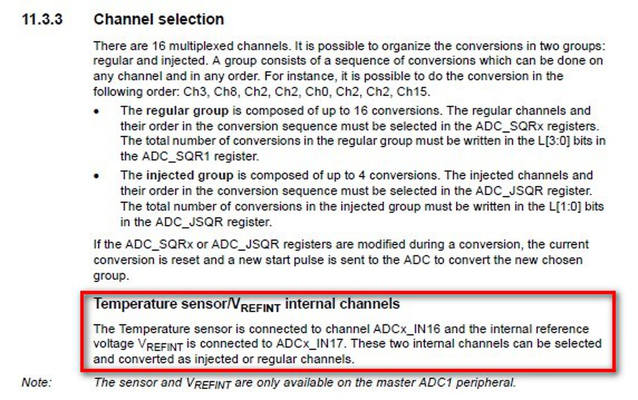

(#) Seton válasza csabeszq hozzászólására (») Dec 17, 2016 /
Valóban jól hangzanak az STM32F103C8T6 ADC képességei, de ahogy emlékszem sem belső, sem külső Vref nincs hozzá. Lehet én vagyok finnyás, de ez így nem vicces.
(#) csatti2 válasza Seton hozzászólására (») Dec 17, 2016 /
Ahhoz képest még katalógus adat is van hozzá és a referencia kézikönyvben is szerepel

(#) benjami válasza csatti2 hozzászólására (») Dec 17, 2016 /
VREF+ és VREF- láb viszont csak a 100lábú változattól létezik.

(#) Seton válasza benjami hozzászólására (») Dec 17, 2016 /
Pontosan. És. A belső referencia feszültséget csak olvasni tudod (IN_17), nem ahhoz viszonyítva dolgozik az ADC, tehát legfeljebb kalibrálni lehet vele egy pontban.
