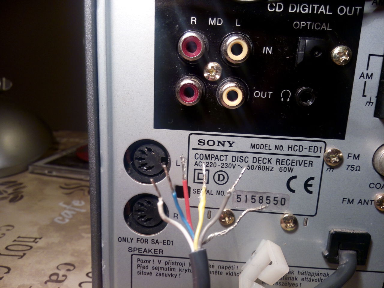

Vettem egy Sony HCD ED1 típ használt micro hifit, aminek az aktív hangszóró csatlakozói le vannak vágva. Addig eljutottam, hogy vettem 2 db. 5 pólusú DIN dugót, de hogy a vezetékeket melyik érintkezőte hova forrasszam arról ötletem sincs. Tudnátok ebben segíteni? Megtaláltam a hifi és az aktív hangszóró Service Manualját is, de nem jutottam előbbre. Csatolok fotókat is, hogy lássátok miről van szó.
Feliratoztam neked, de a mellékletekből sajnos nem derül ki, hogy a csatlakozót belülről vagy kívülről látjuk-e. Így két lehetséges variáció van. Szükséged lesz egy multiméterre. Kikapcsolt állapotban, szakadásvizsgálat állásban mérj rá az egyik variáció 4-es pontjára és a hifi valamelyik fém részére. Ha itt 0 ohm az ellenállás, akkor ez a helyes sorrend. Egyébként ismételd meg a mérést a másik sorrend 4-es pontjával. Ha itt van rövidzárlat, akkor ez a helyes sorrend. A 6-os és a 2-es pont mindkét esetben ugyanaz.

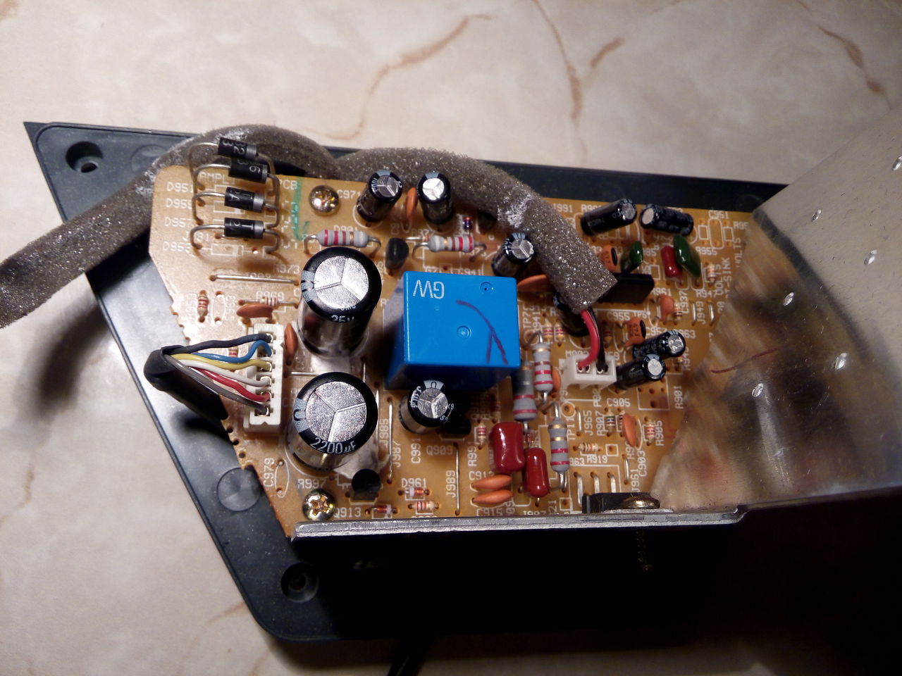

Köszönöm a tanácsot. a piros javaslat jött be. Viszont az egyik hangszóró nem szól. A kondik körül fehér trutyi van de lehet nem az a baj, mert az van a működőben is, csatolom a fotót. A relé nem kattan a hibásban mikor bekapcsolom a hifit, nem serceg a hangszóró, teljesen néma.
Az a fehér valami, ragasztó, nem engedi a kondenzátorokat billegni.
