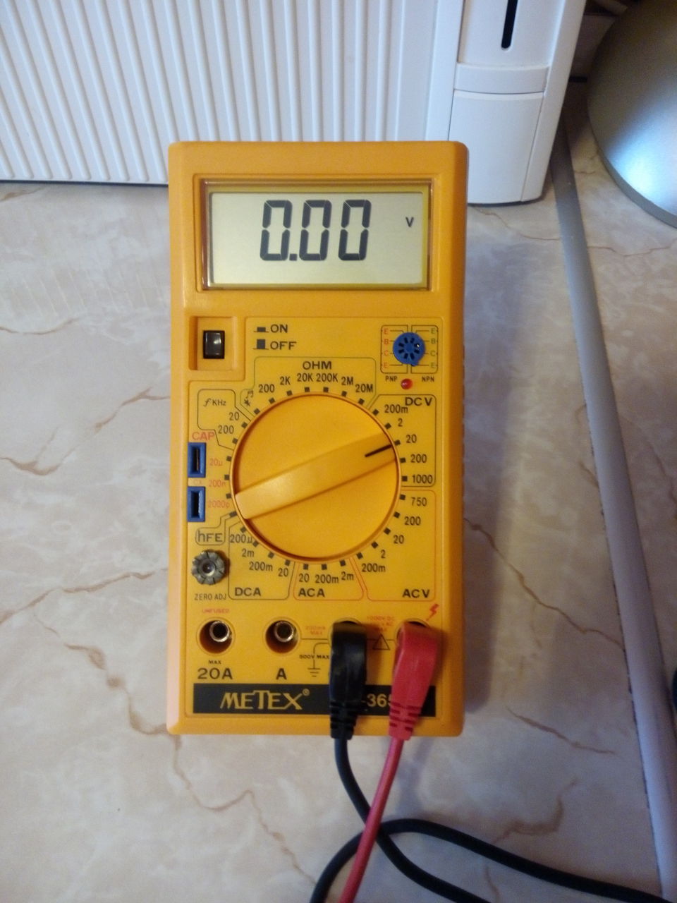

Milyen eszközeid vannak? Multiméter, forrasztóállomás, esetleg szkóp?
Az első kettő kellene minimum a hiba feltárásához és elhárításához.
(#) robin112 válasza yohnsee hozzászólására (») Dec 17, 2016 /
Van egy METEX M-3650 és egy TRP2-73 típ. forrasztópákám.

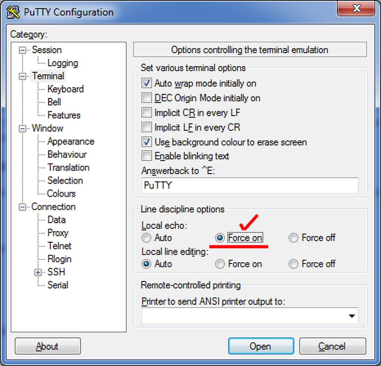

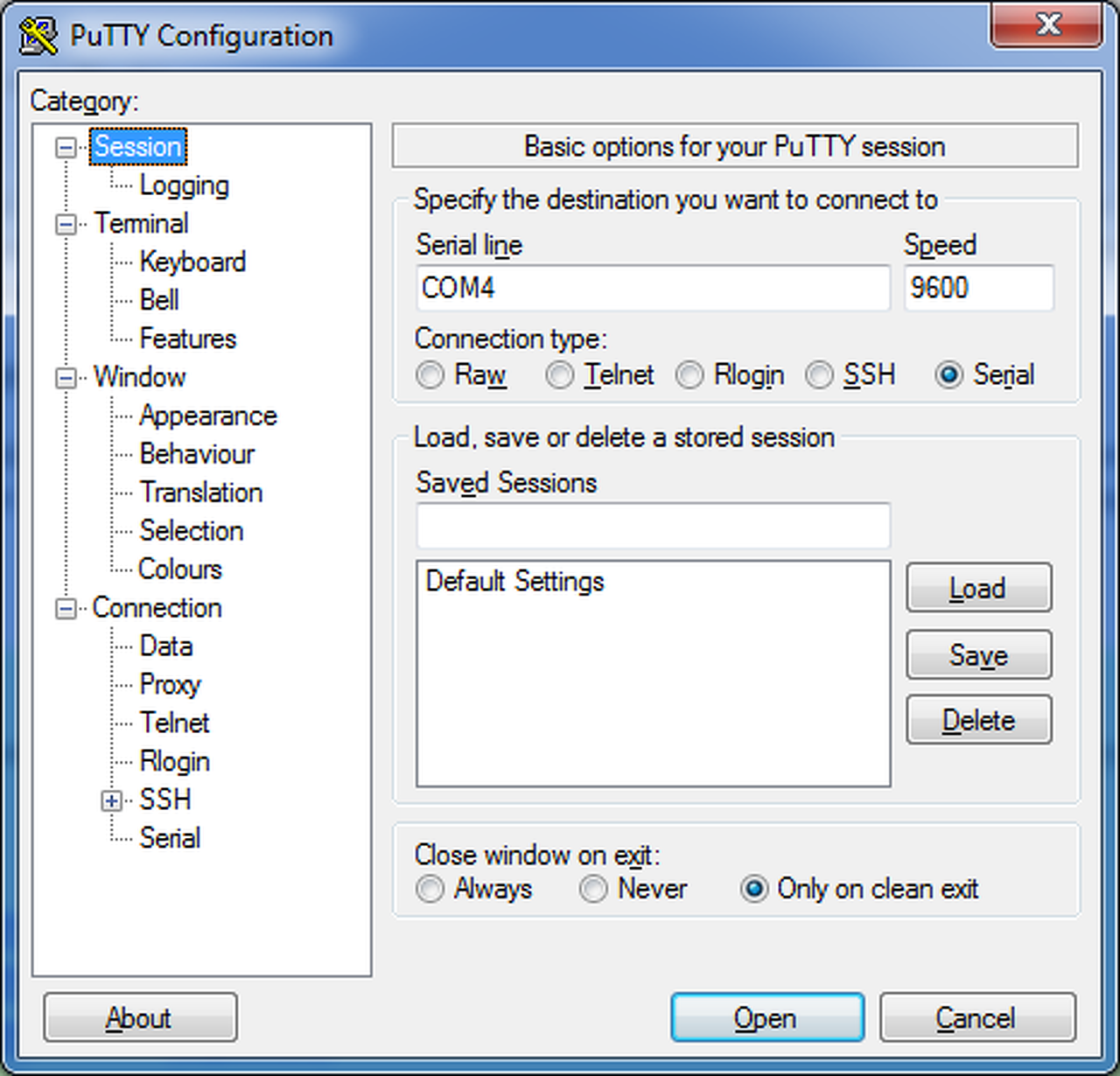

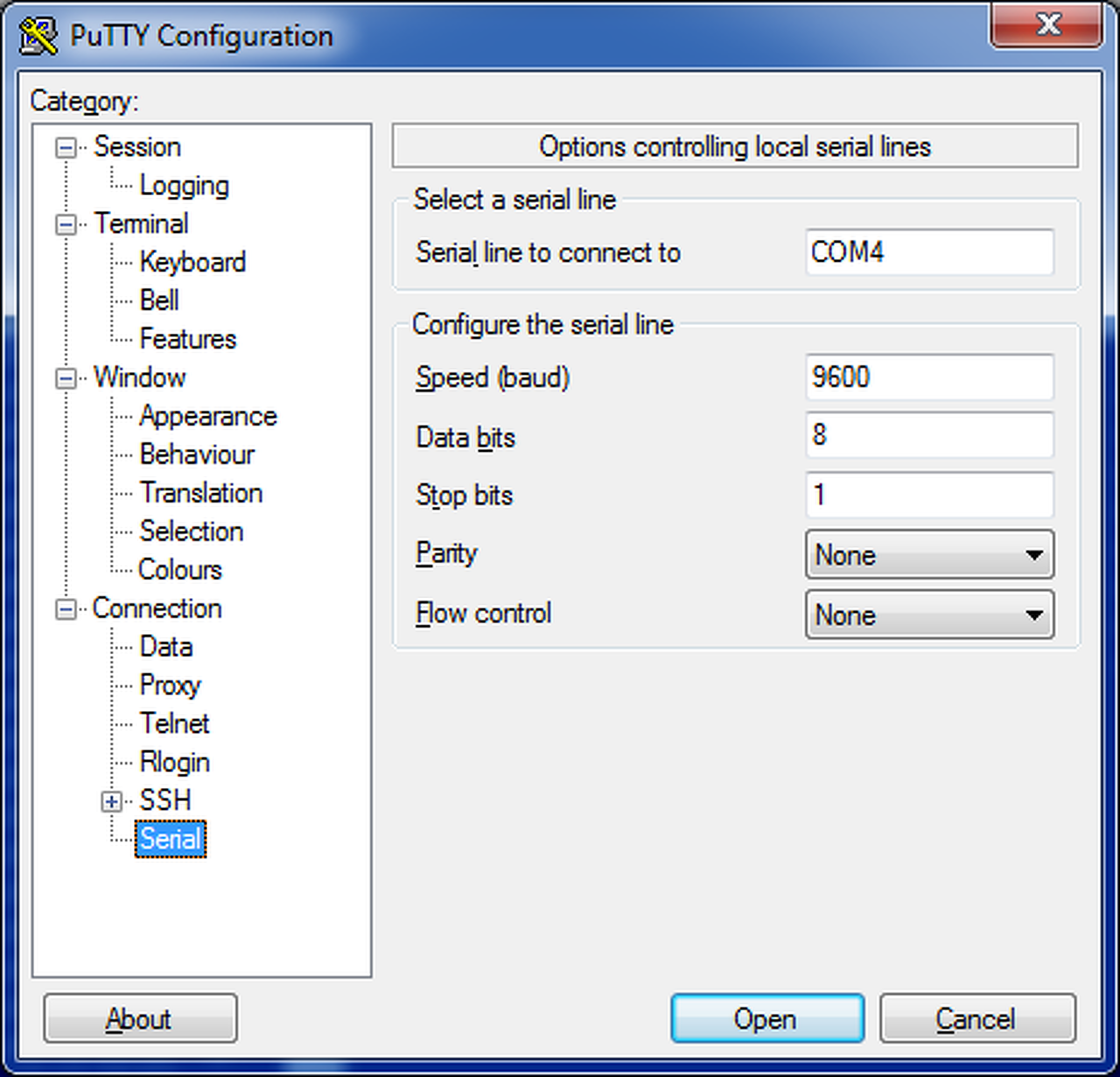

(#) RoliNyh válasza Bakman hozzászólására (») Dec 17, 2016 /
Valami gebasz van ezzel a putty -val (vagy a beállításaival) úgy érzem.
Beállítottam az alábbiak szerint, megnyitom a parancs ablakot, de nem tudok begépelni semmit...
A hozzászólás módosítva: Dec 17, 2016
(#) nedudgi válasza RoliNyh hozzászólására (») Dec 17, 2016 / 1
Nem biztos, hogy a vevő visszaírja a begépelt karaktereket. Megpróbálhatod a helyi visszhangot (Local echo).
(#) RoliNyh válasza nedudgi hozzászólására (») Dec 17, 2016 /
Hát berosálok. Ha bekapcsolom, valóban látom azt is amit írok.
Egyébként a műszer válaszolt -e nélkül is, csak épp nem láttam, hogy írok neki...
Persze mivel nem tudtam mit írok neki, hülyeségre nyilván nem válaszolt.
Csak egy csippanással jelezte a kezelőpanel kijelzőjén meg felvillant egy hibakód, ami olyan rövid ideig látható, hogy gyakorlatilag elolvashatatlan.
Köszi...
Nem tudom miért nincs ez a funkció alapból bekapcsolva.
Egyszerű a válasz. A legtöbb eszköz visszaírja, amit gépelsz. Legalábbis azok, amiket a fejlesztő használt...

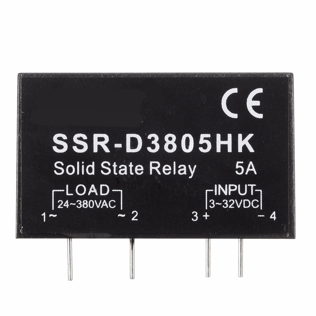

A képen látható SSR-nek a vezérléséhez kell ellenállás? Vagy simán mehet rá a DC 12V a másik felére meg az AC. Köszönöm
(#) proli007 válasza dudzsi hozzászólására (») Dec 17, 2016 /
Hello! Mivel rá van írva, hogy 3..32V, így nyugodtan rámehet a 12V közvetlen. Amelyikben csak a Led van kivezetve, ilyen dolgot biztos nem írnak rá..
(#) dudzsi válasza proli007 hozzászólására (») Dec 17, 2016 /
Oké, köszi. Akkor jól gondoltam.
