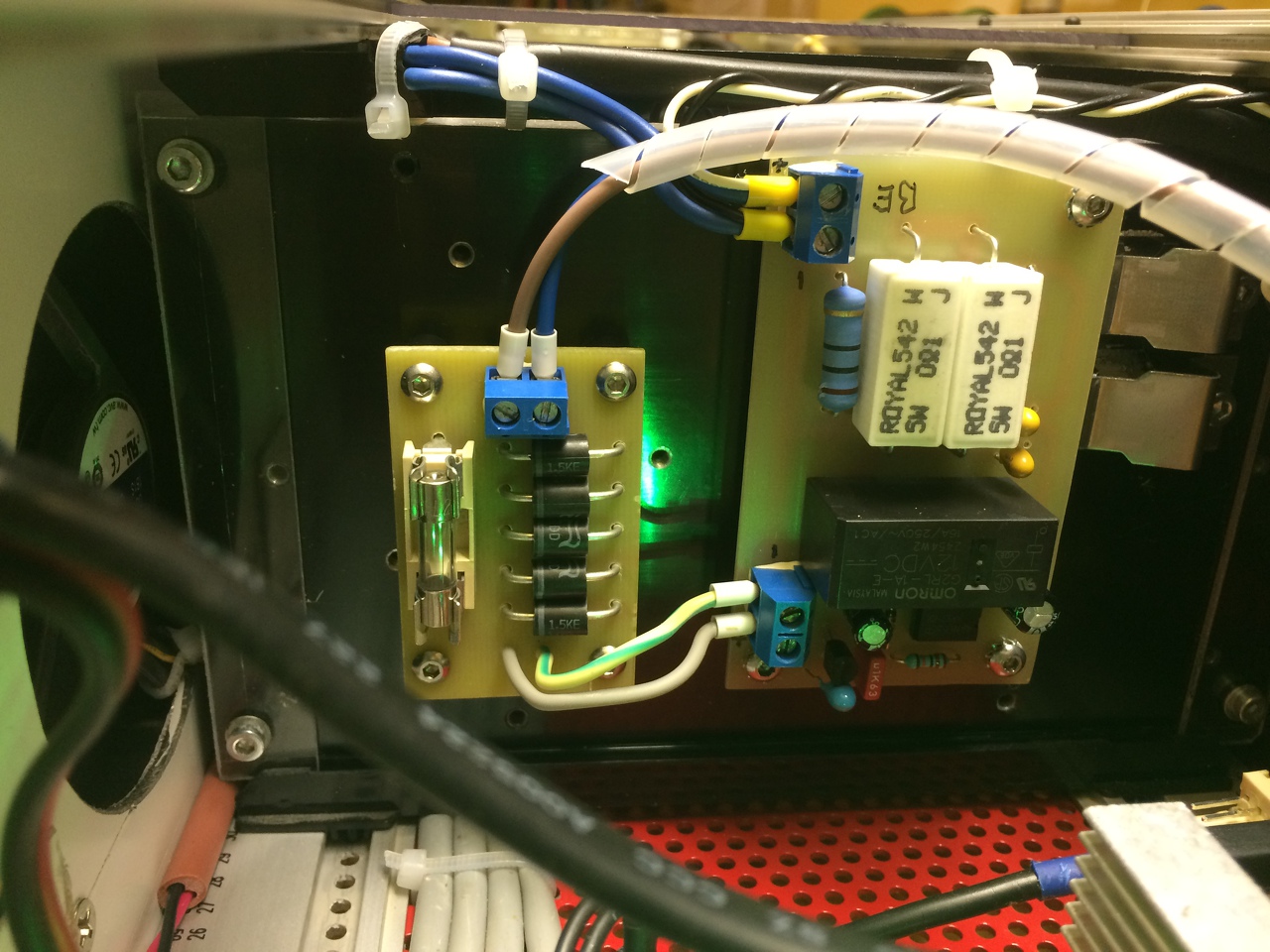

98%-ban elkészültem a LED-es stroboszkópommal. 768db fél wattos LED (piros, kék, zöld, fehér) foglal benne helyet.
Több üzemmódja is van: DMX, program lejátszás, stroboszkóp, statikus, ütem vezérelt.
DMX módban 9 csatornát foglal el. 4 szín, master, shutter (black out vagy hang vezérlet, strob (állítható sebességgel), statikus), érzékenység, villanási idő, trigger (manuális villantás).
Program módban 8 választható, előre megírt programot játszik le állítható sebességgel.
Stroboszkóp módban folyamatosan villog állítható sebességgel. Statikus üzemmódban értelem szírűen egy állandó színt állíthatunk be. Ütem vezérelt módban pedig zenére tud villogni. Természetesen ahol van értelme ott állíthatjuk a villogás színét a megfelelő szín csatornák állításával.
Menürendszerben állítható az összes paraméter. DMX módban állítható hogy jel kimaradása esetén hány másodperc múlva térjen vissza alapértelmezett helyzetbe (minden csatorna 0 állásban).
A beállításokat menti így következő indításkor azokkal használhatjuk.
Az eszközben gyakorlatilag a tápon kívül minden egyedi tervezésű vagy kivitelezésű.
Ami még hiányzik az a kengyel, de még nem találtam ki hogy is oldjam meg, valószínűleg a legegyszerűbb módon fog megvalósításra kerülni.
Tervezek még pár darab kisebb méretű egység megépítését is, utána meg jöhet a vezérlőjük.
(#) trickentrack válasza simib hozzászólására (») Dec 21, 2016 /
Brutálisan jól néz ki! Nagyon tetszik igényes munka! Gratulálok!
Esetleg a kapcsolás publikus?
(#) Norberto válasza simib hozzászólására (») Dec 21, 2016 /
Frankó lett! Esetleg egy videót rakhatnál fel róla, akár YouTube-ról megosztva.

(#) simib válasza Norberto hozzászólására (») Dec 21, 2016 / 1
Videót is szeretnék róla csinálni, egyenlőre nem volt olyan környezet, ahol érdemben ki tudtam volna próbálni. Amint lesz ilyen, teszek fel működés közben is videót róla.

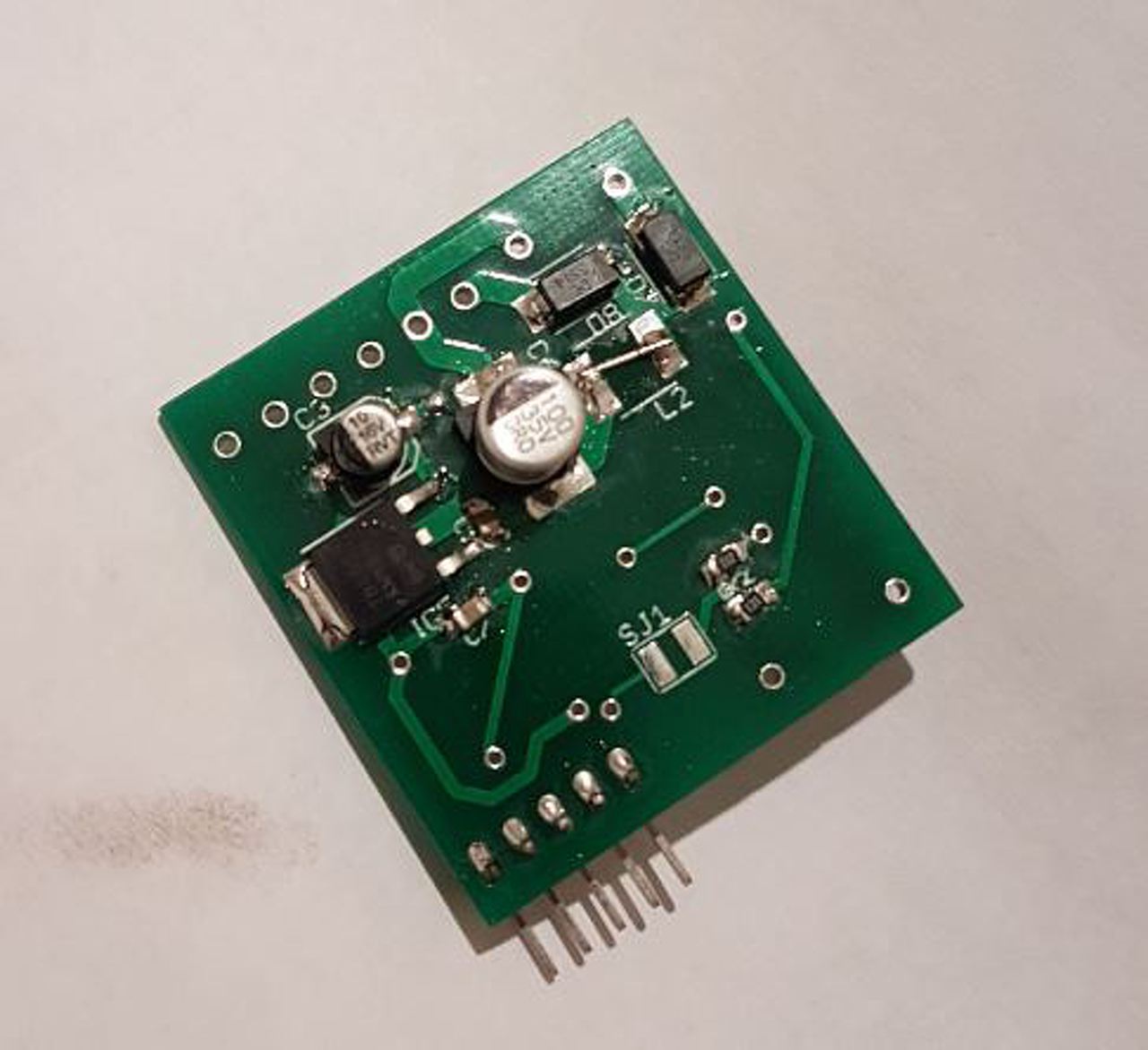

Építettem egy kis tápot, PC készenléti trafó felhasználásával. A TNY255 kivételével minden alkatrész bontásból származik. A táp minden hűtés nélkül 8W körül működik. Maga a TNY255 is csak forintos tétel.
Tehát egy újabb, igazán olcsó segédtáp építhető bontott PC-ből.

(#) Hp41C válasza glaci hozzászólására (») Dec 22, 2016 / 2
Ne spóroljunk az életvédelmi szigeteléssel. A DIP8 optocsatolót 400 -mil lábtávolággal kellene ilyen helyen beépíteni. A képen a jobb oldaki rögzítő csavaroknál sincs meg az előírt távolság.

Nagyon jó!
De ahogy Hp41C írta, az a csavar nagyon közel van a hálózati feszültséghez. Ha nem akarsz új panelt tervezni neki, akkor a jelenleg rögzítő csavarok helyett használhatnál műanyag rögzítő csavarokat.
(#) glaci válasza Elektro.on hozzászólására (») Dec 22, 2016 /
A helyzet az, hogy ez egy próba darab. A távtartók később akár lehetnek műanyagból is.
(#) glaci válasza Hp41C hozzászólására (») Dec 22, 2016 /
Ha a 400-mil az milliméter, az nekem soknak tűnik. Szerintem ez közelíti a gyári ajánlást. Bár minden észrevételt és javaslatot megfontolandónak tartok.
(#) killbill válasza glaci hozzászólására (») Dec 22, 2016 /
A 400mil az 4 "raszter". A mil az az ezred inch.
