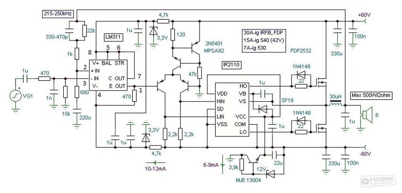

(#) Trivium93 válasza djloui hozzászólására (») Nov 25, 2016 /
Próbáld ki, kimenetről visszacsatoló ellenállás egyik lábát a kimenet felöli pontját vedd ki és közé tegyél be egy 1kOhm 2Wattos ellenállást. És az 1k és vissza csatoló részre egy 150pF os kondit ami 0ra megy.
Nem tudom mennyire érthető, de mellékelek egy kapcsolást, amiben a visszacsatoló rész a lényeg.

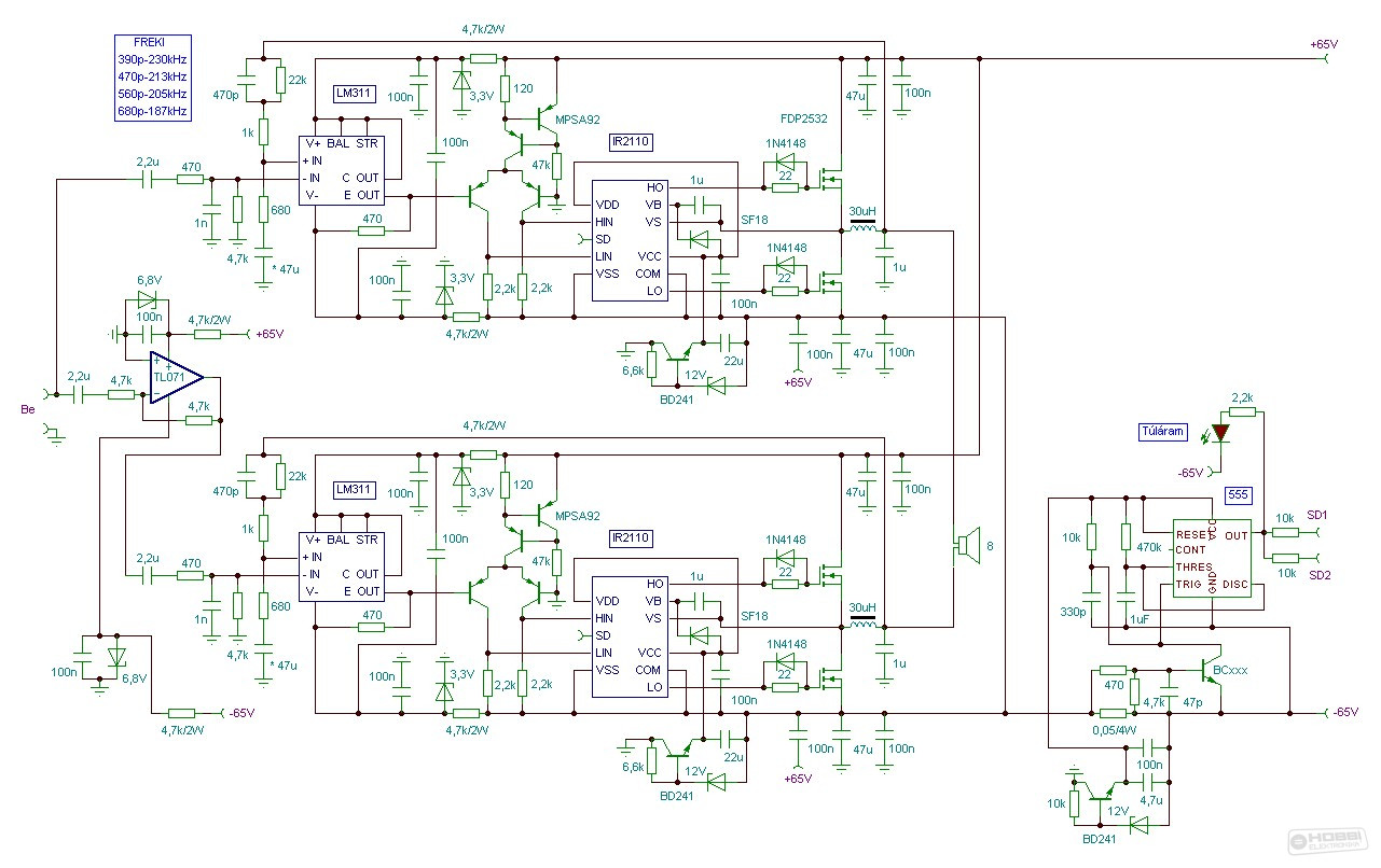

Sziasztok, ezt a kapcsolást (csatolva) hogyan lenne érdemes hidalni? Kettőt építsek belőle, vagy elég ha a meghajtó résztől + ráépítek és annak a kimenetét ugyan úgy visszacsatolom a komparátorra? Ugye ekkor az egyik kondenzátor testje lesz a bemenet.
(#) vipera1997 válasza Suncorgo hozzászólására (») Dec 18, 2016 /
(#) Suncorgo válasza vipera1997 hozzászólására (») Dec 18, 2016 /
Köszönöm, tehát akkor kettő kell belőle. Nem látom a rajzon a kapcsoló freki szinkronizálást. Elég összekötni a VCS-ket soros (1n+100K) RC taggal vagy kell hozzá külső órajel oszci?
(#) Ge Lee válasza Suncorgo hozzászólására (») Dec 18, 2016 /
Külső órajel az önrezgőbe? Azok addig mennek jól hídban amíg nem szinkronban mennek. Ha szinkronban mennek akkor kezdődnek a bajok. Nem pont ezzel de egy nagyon hasonlóval szívtam egy darabig aztán feladtam. Akartam tőle 1,5kW-ot 8 ohmon, de ha megfeszültem se jött ki 800W-nál több, mert az IR-ek megbolondultak, részben talán azért mert egy adott teljesítményszint felett a nyákon keresztül összeszinkronizálta magát a két végfok, részben meg fogalmam sincs hogy miért, mert egyébként a két végfok külön külön tökéletesen ment ugyanazon a nyákon, egymás mellett. Vagy talán olyan nyákot kellett volna tervezni hozzá aminek már nekiállni sem volt kedvem.
(#) Suncorgo válasza Ge Lee hozzászólására (») Dec 18, 2016 /
Az egyik IR appnoteba láttam, külső órajel bemenet, az önrezgőnek, a szinkronizáláshoz. Akkor marad a komparátor másik bemenetének is a felhasználása a visszacsatolásban. Egyszer már építettem egy ilyen végfokot, nagyon sokáig szolgált a kocsiban. Még akkor LM319 volt a komparátora. Ebből 4 ohmra 500Wot kivettem csúcsba. Mivel annó NOT és AND kapukkal csináltam meg az ellenfázisú jeleket és a holtidőt, csak 150khzig tudtam felmenni kapcsolófrekibe. De az is szűrő után visszacsatolt UCD volt. Pedig muszáj szinkronba hoznom őket, ne fütyöljön nekem a 2.1 még véletlenül sem.

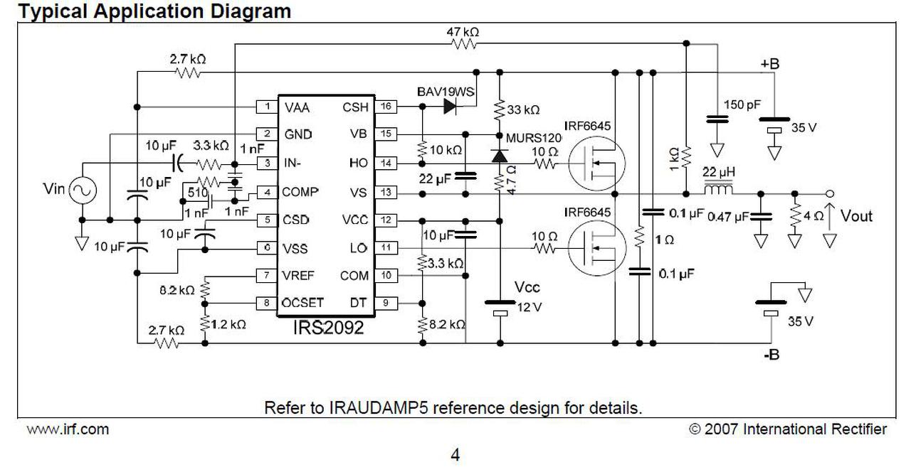

(#) foxi63 válasza djloui hozzászólására (») Dec 19, 2016 /
Nézd meg a másik IRS2092 rajzot, szinte kiabál, hogy a két teljesítmény fet közvetlen közelébe kell tenni szűrést! A jelföld fóliája pedig az elkók/100nF találkozási pontjától induljon úgy hogy más alkatrész árama ne szólhasson bele. (csillagpontos tervezés). Ha lehet minél rövidebb vezetékekkel tervezd a kritikus részeket.( részben SMD ) . Esetleg alternatív megoldás lehet a TDA8954 Ic,ez kiválóan zajtalanul teszi a dolgát.
üdv, Foxi
