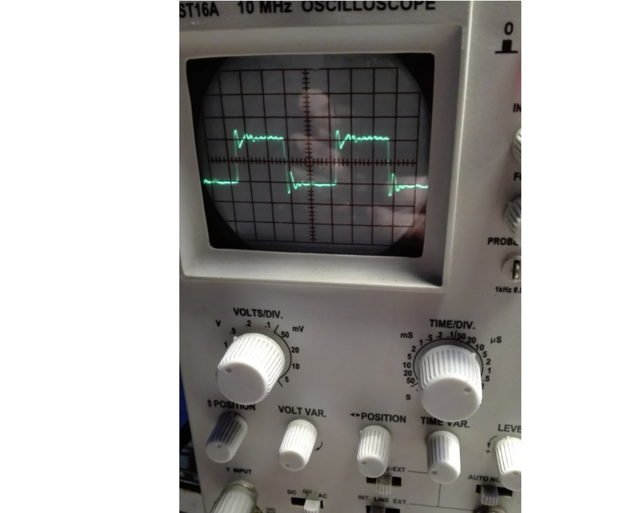

Minden képeden fordítva van a jelalak! Nincs bekapcsolva valami invertáló?
Így kellene kinéznie:
Teszek fel két képet az oszcilloszkópomról, mert csak egy kapcsoló van rajta ami még valamit csinál a jel alakkal, ez volna a +-X-ext kapcsoló, a többi nem csinál szinte semmit. Ilyen kapcsoló nem látok rajta hogy invertáló. De ahogy nézem igazad van mert CHZ-nak az oszcilloszkóp ernyőjén már fordítva van a jel, mikor ő ugyan ezzel az erősítővel csinálta a méréseket, úgy ahogy te mellékelted a képen. Nem értem miért van fordítva nálam?. A hozzászólás módosítva: Dec 22, 2016

de, mint láthatod, én Peter_S-t kérdeztem és válaszoltam a te érdeklődésedre...Csaba, nem lehet, hogy a szkóp eltérítője fordítva van bekötve? Ha a leglassabb frekvenciára kapcsolod, balról - jobbra kéne mennie a sugárnak... Ilyen invertálási lehetőséggel én még nem találkoztam, ez vízszintes tükrözésnek tűnik... A hozzászólás módosítva: Dec 22, 2016

Ha leglassabb frekvenciára kapcsolom nálam jobbról balra megy a sugár.
Látszik hogy kínai a műszer! ![]() Sebaj meg fordíthatom az X-tengely vezetékeit a képcsőnél, és mindjárt balról jobbra fog menni a sugár. Valószínűleg gyártási hiba...,nem tudom?.
Biztosan, csináld meg ezt a cserét, nekem fel se tűnt, hogy a négyszögjel nem igazán lehet olyan, mint nálad, Kingston fórumtárs lett erre figyelmes.
Vagy fejjel lefelé fordítva rakták be a csövet...
Az is meg történhet...
Meg történt a képcső meg fordítása, így már jó lesz!
