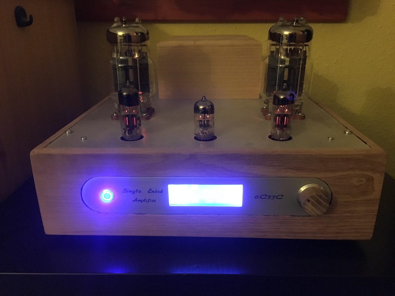

6C33C-m félig készen...
Festés hiányzik még. A fő NYÁK-ot is lehet még áttervezem, az előfeszültség szűrés/stabilizálás miatt, úgy talán zajtalanabb lesz..
(#) BarnaPili válasza szili83 hozzászólására (») Dec 19, 2016 /
Szép lesz. Egyedül szerintem a kék fényszórók nem illenek a képbe. Egy narancsos árnyalattal szebb lenne. (Na majd ha én építek,olyan lesz...most csak a savanyú a szőlő... ).

(#) szili83 válasza BarnaPili hozzászólására (») Dec 19, 2016 /
Valóságban ez ennyire nem durva, csak képeken a kék szín.
A csövek majd piros világítást kapnak, a piros-kék duó szerintem szép lesz.
De egyenlőre még a belsején van mit alakítani, mivel a kimeneten ott van 10-10.5mV 100Hz-es zaj. (pár nappal korábban 40-60mV volt) A tápegység tökéletesítésén dolgozom még.

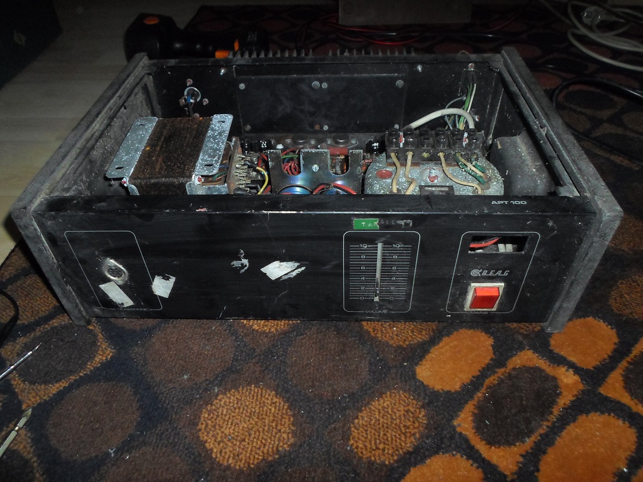

Sziasztok! Azért ha veszel egy erősítőt,kinyitod a házat és ezt találod benne,(iszap),és ennek ellenére működik,akkor az már valami.De nem hagytam ennyiben. (tudom,kábelek...)

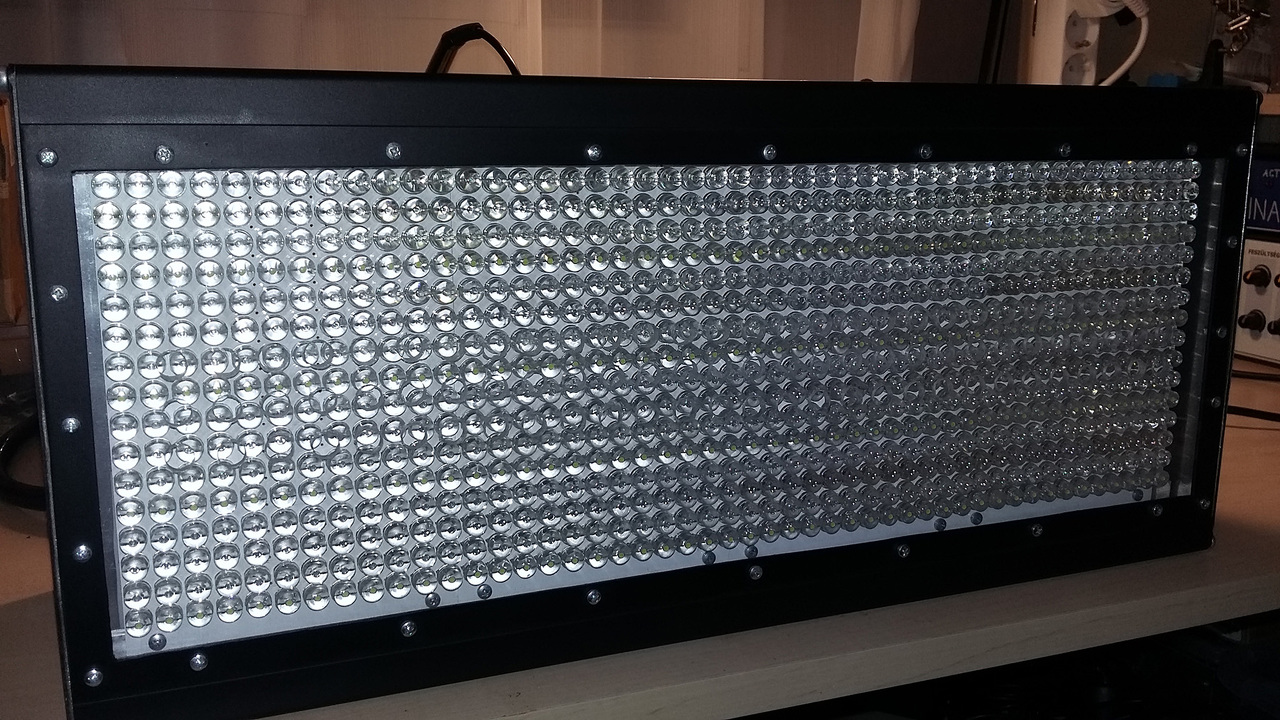

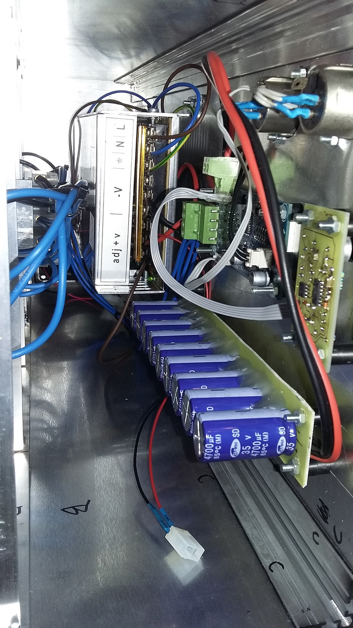

98%-ban elkészültem a LED-es stroboszkópommal. 768db fél wattos LED (piros, kék, zöld, fehér) foglal benne helyet.
Több üzemmódja is van: DMX, program lejátszás, stroboszkóp, statikus, ütem vezérelt.
DMX módban 9 csatornát foglal el. 4 szín, master, shutter (black out vagy hang vezérlet, strob (állítható sebességgel), statikus), érzékenység, villanási idő, trigger (manuális villantás).
Program módban 8 választható, előre megírt programot játszik le állítható sebességgel.
Stroboszkóp módban folyamatosan villog állítható sebességgel. Statikus üzemmódban értelem szírűen egy állandó színt állíthatunk be. Ütem vezérelt módban pedig zenére tud villogni. Természetesen ahol van értelme ott állíthatjuk a villogás színét a megfelelő szín csatornák állításával.
Menürendszerben állítható az összes paraméter. DMX módban állítható hogy jel kimaradása esetén hány másodperc múlva térjen vissza alapértelmezett helyzetbe (minden csatorna 0 állásban).
A beállításokat menti így következő indításkor azokkal használhatjuk.
Az eszközben gyakorlatilag a tápon kívül minden egyedi tervezésű vagy kivitelezésű.
Ami még hiányzik az a kengyel, de még nem találtam ki hogy is oldjam meg, valószínűleg a legegyszerűbb módon fog megvalósításra kerülni.
Tervezek még pár darab kisebb méretű egység megépítését is, utána meg jöhet a vezérlőjük.
(#) trickentrack válasza simib hozzászólására (») Dec 21, 2016 /
Brutálisan jól néz ki! Nagyon tetszik igényes munka! Gratulálok!
Esetleg a kapcsolás publikus?
(#) Norberto válasza simib hozzászólására (») Dec 21, 2016 /
Frankó lett! Esetleg egy videót rakhatnál fel róla, akár YouTube-ról megosztva.

(#) simib válasza Norberto hozzászólására (») Dec 21, 2016 / 1
Videót is szeretnék róla csinálni, egyenlőre nem volt olyan környezet, ahol érdemben ki tudtam volna próbálni. Amint lesz ilyen, teszek fel működés közben is videót róla.
