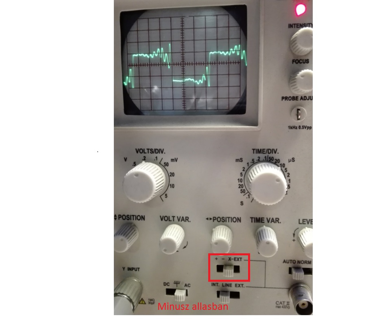

Minden képeden fordítva van a jelalak! Nincs bekapcsolva valami invertáló?
Így kellene kinéznie:
(#) soos csaba válasza Kingston hozzászólására (») Dec 22, 2016
Teszek fel két képet az oszcilloszkópomról, mert csak egy kapcsoló van rajta ami még valamit csinál a jel alakkal, ez volna a +-X-ext kapcsoló, a többi nem csinál szinte semmit.
Ilyen kapcsoló nem látok rajta hogy invertáló.
De ahogy nézem igazad van mert CHZ-nak az oszcilloszkóp ernyőjén már fordítva van a jel, mikor ő ugyan ezzel az erősítővel csinálta a méréseket, úgy ahogy te mellékelted a képen.
Nem értem miért van fordítva nálam?.

Csaba, nem lehet, hogy a szkóp eltérítője fordítva van bekötve? Ha a leglassabb frekvenciára kapcsolod, balról - jobbra kéne mennie a sugárnak...
Ilyen invertálási lehetőséggel én még nem találkoztam, ez vízszintes tükrözésnek tűnik...

Ha leglassabb frekvenciára kapcsolom nálam jobbról balra megy a sugár.
Látszik hogy kínai a műszer!
Sebaj meg fordíthatom az X-tengely vezetékeit a képcsőnél, és mindjárt balról jobbra fog menni a sugár.
Valószínűleg gyártási hiba...,nem tudom?.
(#) Orbán József válasza soos csaba hozzászólására (») Dec 22, 2016
Biztosan, csináld meg ezt a cserét, nekem fel se tűnt, hogy a négyszögjel nem igazán lehet olyan, mint nálad, Kingston fórumtárs lett erre figyelmes.
(#) Orbán József válasza Orbán József hozzászólására (») Dec 22, 2016
Vagy fejjel lefelé fordítva rakták be a csövet...
(#) soos csaba válasza Orbán József hozzászólására (») Dec 22, 2016
Az is meg történhet...
(#) soos csaba hozzászólása Dec 22, 2016
Meg történt a képcső meg fordítása, így már jó lesz!

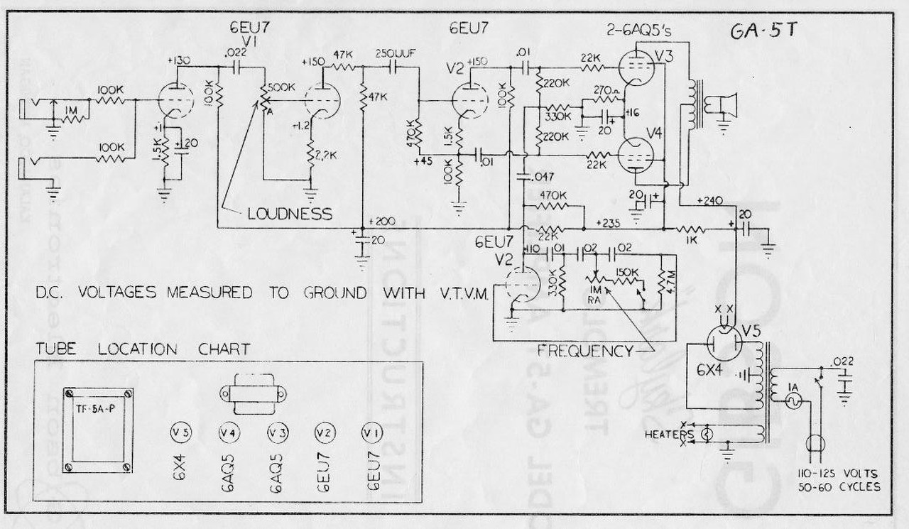

(#) Peter_S válasza Orbán József hozzászólására (») Dec 22, 2016
Rájöttem hogy hibásan írtam, mert ugyan a próbaverzióban 6X4 volt, a végleges AZ21 lett.
(a módosítás meg nem jelenik meg a hozzászólásnál)
Egy SE-ben dolgozott tesztüzemben, azt bírta, de egy EL84 PP-nél egy darab kevés lesz.
A 70mA az nem sok, egy oldal végcsöveinek nyugalmi árama kb. ennyi az EL84PP-nél.
Viszont a RIAA-korrektoromban 6X4 az egyenirányító, itt vidáman viszi a két ECC85-öt.

Egy oldalra visítva de elmegy, én biztosan erősebb egyenirányító csövet tennék, legalább egy EZ81-et oldalanként. Viszont egy Gibson erősítőben 2x6AQ5-nek és 2x6EU7-nek adja a tápfeszültséget ez a kis egyencső, ez majdnem olyan mint az EL84PP.
