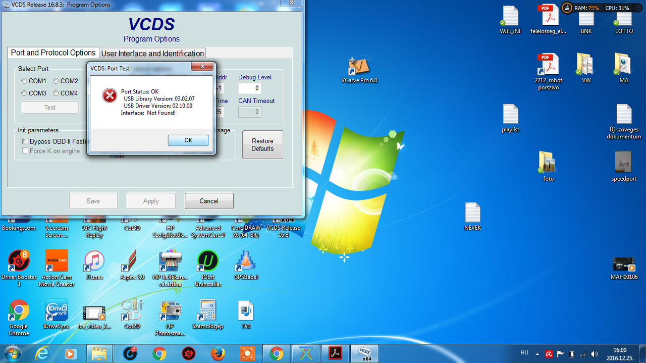

Semmi gond. Ha nem volt autora csatlakoztatva az interface akkor megcsinálta a tesztet a program és mint irtad a Mentés nem vált aktivvá. Természetesen auto sem volt diagolhato ilyen körülmény után. Autora csatlakoztatva végzett teszt után már a Mentés taszta aktiv lett, mentés után használhato volt a kábel. Attol , hogy nem tudsz egy bizonyos dolgot attol még nem vagy tudatlan. A másik az , hogy valahol el kell kezdeni.
Köszönöm hogy így állsz hozzám,és próbálsz segíteni. Amikor ezt kiírta a program,akkor az autóra volt csatlakoztatva a kábel .
16.8-as verziótól a klón kábeleket kinyírja az eredeti softver (nem csak a licenszt törli).
Az a gond, hogy egy ismeretlen eredetű klón kábelt használtál eredeti szoftverrel. Klón kábeleket csak a hozzá adott tört szoftverrel szabad használni. Ha a c:\Ross-Tech\VCDS-HGJ könyvtárban találsz d1.bin, d2.bin, d3.bin fájlokat és elküldöd őket privátban, akkor meg tudom nézni, hogy van-e rá valami....

Sziasztok! Az mitől van hogy a kábelt (16.8.3) a vcds látja de amint csatlakoztatom az autóhoz nem találja? Ugyanakkor a dvd-n kapott minden másik programverzióval látja és ha részben is de működik vele.
