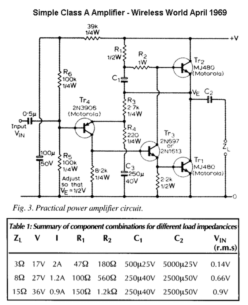

Akkor leszünk okosabbak, ha megtudjuk a nyugalmi áramon mekkora a két végtranyó bétája. Kettejük bázisárama folyik R6+R9-en és esik rajtuk nagyjából a féltáp. Az R6-ot igazából a kimenőjel fűti amit C4 rácsatol. Ha tudsz 1A kollektoráram környékén bázisáramot mérni, akkor számítással mindennek elébe mehetünk.

Üdv. Megépítettem A JLH A osztályú végfokozatát 27V rol megy ezalapján a rajz alapján készítettem , az eredeti rajz alapján R2 vel sorba és R9 el sorba is van egy poti amivel be lehet állítani a munkapontot én ezt beleraktam átmenetileg sikerült beállítani I0-t 1,3A környékére ,de nem tudom milyen feszültségeket kellene mérnem pl. T3 és T4 tranzisztor között a földhöz képest mennyit kell mérnem ?

A tápfeszültség felét kell beállítani.

A nyugalmi áram beállítását a Tr3-as emitterkövetőben levő 100 ohmos huzaltrimmer végzi. Nincs termikus biztosítás pedig 200mA a megadott nyugalmi áram. Szerintetek elég nagy bordával a nyugalmi áram nem fog -e megszaladni? JLH úrnak talán elhiszem, de kíváncsi vagyok a véleményetekre!
Ez AB osztályú, az A osztályú, 2A nyugalmi áramú erősítőjéhez képest viszonylag kicsi nyugalmi árammal dolgozik. A 200mA nem annyira vészes. Hosszabb járatás után, üzemmeleg állapotban kell beállítani a megadott nyugalmi áramot. Ezzel nem csak az a baj, hogy nem hőkompenzált, hanem az is, hogy nem stabil. Nagyobb meghajtó áram esetén több feszültség esik a trimmeren is, azaz jobban egymásra nyitnak a végtranyók. A hozzászólás módosítva: Dec 29, 2015
Szia! A közel 1 ohm-os emitter-ellenállás miatt nem kell drámai áramváltozásra számítanod.
Köszönöm! Én is ezt sejtettem, illetve itt csak sima végtranzisztorok vannak. Nem teljesítmény darlingtonok vagy kompozit darlingtonok.
Áttanulmányoztam a leírás google fordítását és megnyugtatott a zeener diódás túlterhelés védelem. Szerinted a leírásban szereplő stabilizált tápegységet érdemes -e hozzá megépíteni?(Elbírna -e két végfokot?) A 723 IC-s teljesítmény stabilizátoroknak, már valószínűleg magas ez a tápfeszültség. Esetleg készítsek 2 tranzisztoros kapacitás sokszorozót?

Nagyon jók a tapasztalataim a uA723 stabilizátor IC-vel. Az adatlap 7. ábráján szereplő kapcsolást ajánlom, egy teljesítménydarlington és pár passzív alkatrész kell csak hozzá.
Az erősítőhöz ajánlom a nevesített terhelhetőségű ellenállásokat a megadott watt-szám duplájára növelni, ha nem szereted a forró ellenállásokat. A 400µF elkónak pedig ilyet választanék.
