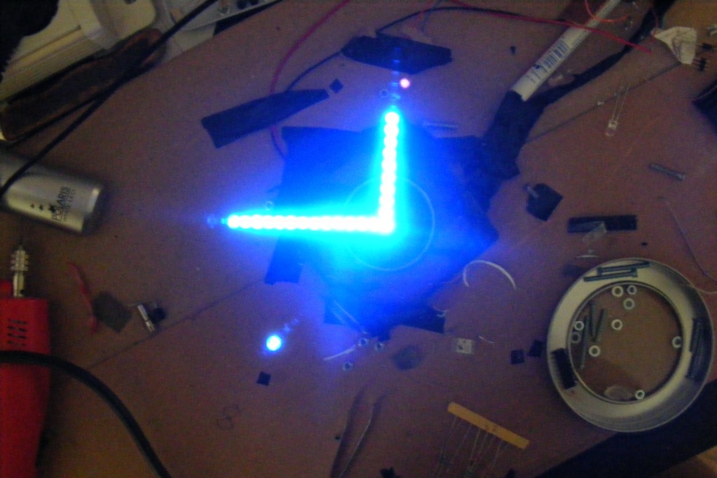

ma vettem uj 16f628at a propellerbe,felprogramoztam betettem a propellerbe de most sem ok valami. ahogy ráadom a bázisra a feszültséget felpörög szépen és pár led ég köztük halványan a piros is,de nem folyamatosan,csak a "kör" egyik felén látszódik. ha megállítóm a távirányítóval,akkor csak 1 kék led világít nagyon halványan. Kipróbáltam hogy ottvan az infra led a fotótranzisztornál és ugy is hogy nincs ott de ugyan ez a helyzet. Csatolok egy képet hogy mi látszik,az infra led most 1.2V-ot kap és erősen ég. Ha jol sejtem addig nem szabadna semminek égnie amíg a távirányítóval be nem kapcsolom. Ezek szereint valami hiba lesz még a propelleren? Van valakinek valami tippje hol keressem a hibát? Én az smd tranzisztorokra gyanakszok....
Szerintem nem indul a PIC programja. Most lenne jó 1 szkóp, hogy ránézz. Nem tudok mást javasolni nézz át mindent egyenként. Valami hiba csak van.
Azt hogy tudom megnézni hogy nyit-e a fototranzisztor?
gondolom az inditj a programot... Hol mennyit kell mérnem ha nyit?
tony994 is megkeresett ezzel a problémával, neki a következőt tanácsoltam:fogjon egy LED-et és tegyen rá egy előtétet 5V-ra (680 ohm körül). A LED- pozitív oldalát tegye bele az IC foglalat 14-es lábába, a másikat a 6-os lábhoz. Ekkor a LED nem világít. Ha a fototranyó nyit, a LED katódját lehúzza testre és világít. Ezzel ellenőrizhető a fototranyó. Ugyanezt meg lehet csinálni az infra vevőnél, csak akkor a 6-os lábból a katódot át kell helyezni az 1-es lábhoz. Itt a távirányító jelének ütemében fog villogni a LED.
A világításra itt próbáltam magyarázatot adni és pont neked!!!
köszönöm szépen,amint hazaérek tesztelem!
ÁÁÁÁÁÁ!!!Működik!!!
Egyetlen aprócska hiba volt....a fotótranzisztor fordítva volt bekötve Valamiért nem ég 3 led és az utolsó előtti kék halványabban ég mint a többi,de már orvosolható lesz...a lényeg h. a progi elindult,a távirányító minden gombja működik megfelelően,a fet kicsit melegszik csak. köszi szépen mindenkinek az eddigi segítséget,főleg vicsys-nek és zolee1209-nek Holnap kijavítom a ledes hibákat és teszek fel képet. Ja,melleselg bevilágítja a fél házat olyan fénye van Üdv!
