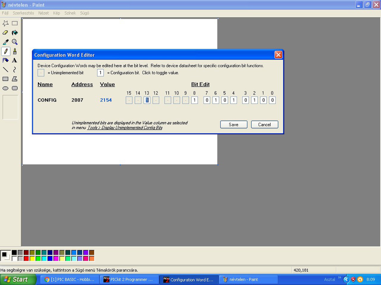

Lenne nekem egy kis gondom, megépítettem ezt a termosztátot: Bővebben: Link Annyi lenne a problémám, hogy a kijelző vibrál, működik tökéletesen csak egy kicsit zavaró a jelenség! Valakinek lenne valami ötlete ? A programon kellene azt mondják módosítani valamit de sajna ehhez én nem értek! Előre is köszönöm, ha valaki megnézné esetleg meg tudná oldani a problémámat! A hozzászólás módosítva: Nov 21, 2016

Esetleg config probléma, belső ocszillátor lehet 4Mhz, és 48Khz is. Ha az égető nem veszi át a programból a "DEFINE OSC 4" azaz 4Mhz órajel konfigurálást, lassabb futású lehet, a kijelzők multiplex vezérlése látható. Manuálisan kellene égetőn ezt beállítani, egy próbára.
Azt, hogy kellene? Pickit2-vel égettem be!!
Kipróbáltam az itt felrakott Termovész hexel is, azzal is látható a Vibrálás!?
Nekem is készült kettő de mindkettő vibrál!?
Pickit2-nél "Configuration"-ra kattintva bejön a konfigurációs ablak. Itt a csatolt melléklet szerint nézd meg az ocszi beállítást. A "100" bináris számot kell megadni, ekkor 4Mhz belső ocszillátor, és RA6, RA7 lábak digitális (nem ocszi) portok. Tehát Config-ban 4.bit=1, 1.bit=0, 0.bit=0 legyen, ez a három az ocszi beállító bit.
A 48Khz-el kapcsolatban elnéztem, ez programból kapcsolható, de nincs ilyen utasítás a programban.
Most ilyen config! Így jó?

Nem ártana belenézni a PIC adatlapjába és akkor látnág, hogy melyik bit mit állít.
Így jó a Config. Próbára a Config-ben a 6-os bitet tedd 0-ra. Ez 1-nél tápfesz csökkenéskor resetel, 0-nál nem. Hátha tápfesz hiba miatt resetelget. Persze a tápfeszt szkóppal ajánlatos megnézni.
Átírtam így is ugyanaz! Már elemről is próbáltam úgy se jobb!?
