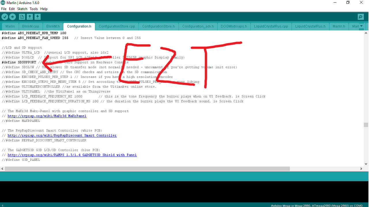

(#) Pali79 hozzászólása Dec 12, 2016 /
Megjött a szettem Kínából, kíváncsi leszek mennyi idő alatt tudom feléleszteni.
(#) Pali79 hozzászólása Dec 13, 2016 /
Urak! Kellene egy kis segítség, mert elakadtam. A legfrisebbet töltöttem fel mindenből. Marlin fw, és a grafikus kijelzőhöz való cuccot innen: Bővebben: Link
Az a gond, hogy a kijelzésnek semmi köze nincs ahhoz, mint amit a linkelt oldalon lehet látni, illetve az SD kártyát nem mutatja sem az alap képernyőn, sem a menüben.
Mit kell még átállítani?
(#) szucsistvan123 válasza Pali79 hozzászólására (») Dec 13, 2016 /
Be kell külön kapcsolni a confguration.h fájlban az SDSUPPORT-ot
(#) Pali79 válasza szucsistvan123 hozzászólására (») Dec 13, 2016 /
Köszönöm szépen! Működik! Van még mit beállítani.. Majd piszmogok rajta...

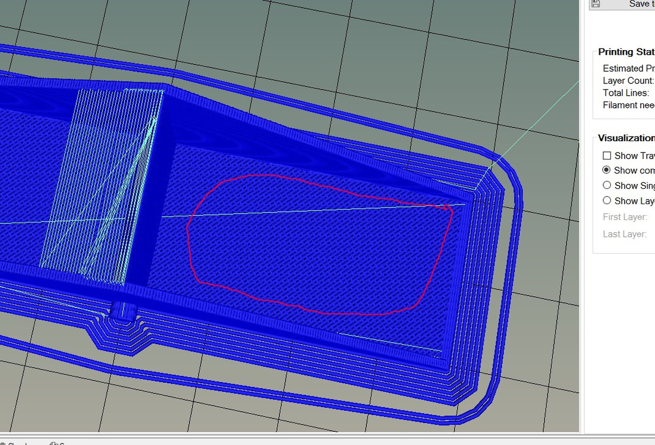

(#) szitko hozzászólása Dec 27, 2016 /
A képen pirossal jelölt résznél, hogy és hol tudom azt beállítani, hogy ne legyen annyira "szellős", tehát sűrűbb legyen a kitöltés.
(Repetier-host, Slic3r)
