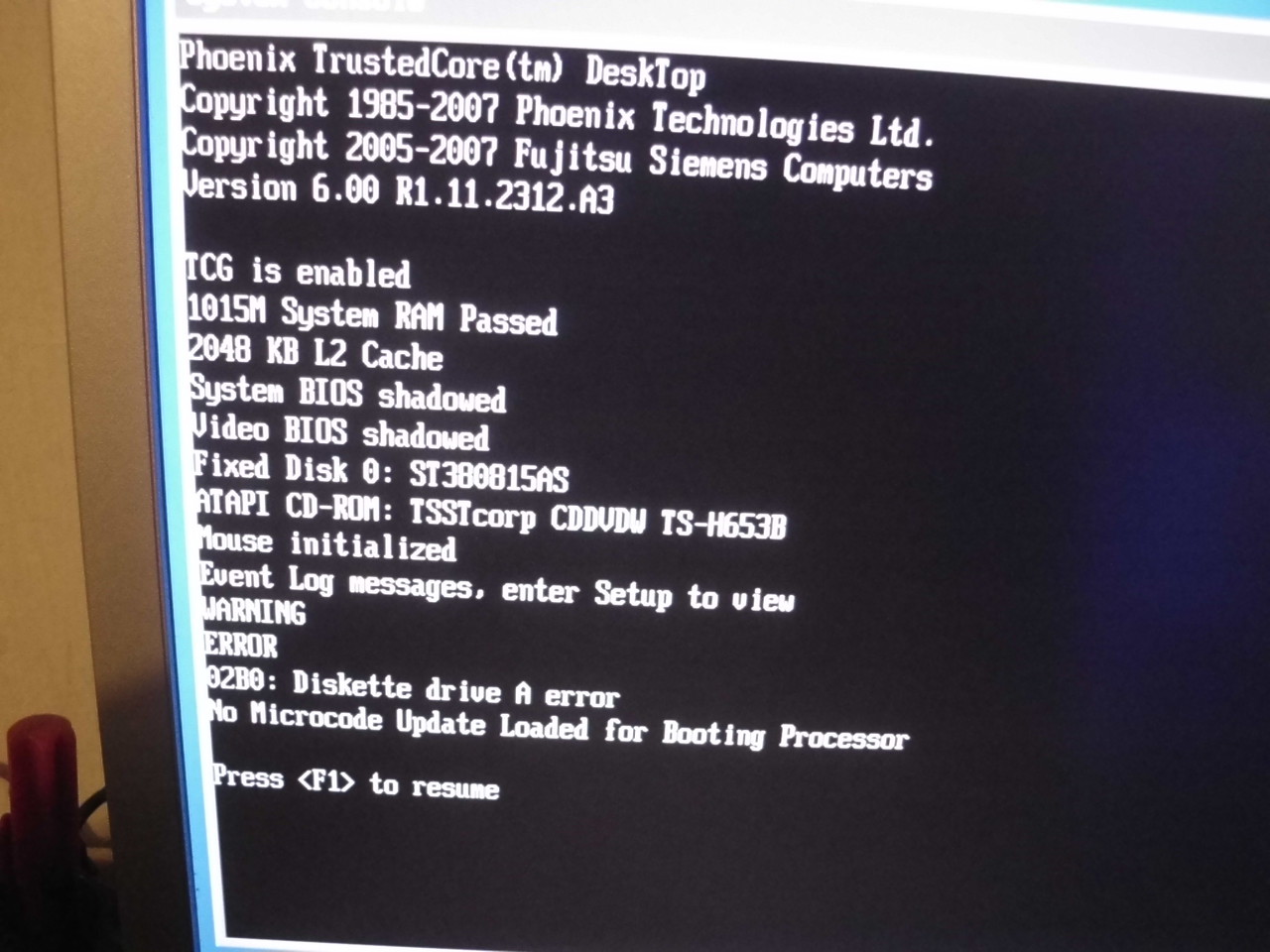

(#) Pacso hozzászólása Jan 7, 2017 /
B.Ú.É.K. Sziasztok!
Egy alaplap halott gépben cseréltem alaplapot (Fujitsu Siemens D2312-A3), de a képen látható üzenet jelenik meg. F1 után beindul. Már a telepítés is nagyon lassú volt! Már volt BIOS elem csere de semmi! ha valakinek lenne használható ötlete megköszönném !
(#) RoliNyh válasza Pacso hozzászólására (») Jan 7, 2017 /
Ott írja a két alsó sorban az "A" meghajtó hibás, húzd le róla a táp és IDE kábelt,
aztán a BIOS -ban tiltsd le a flopy meghajtót, úgy próbáld...
(#) coyote55 válasza Pacso hozzászólására (») Jan 8, 2017 /
BIOS frissítés sem ártana, mert a jelenlegi nem ismeri fel a processzor mikrokódját.
Ezért volt lassú a telepítés is.
