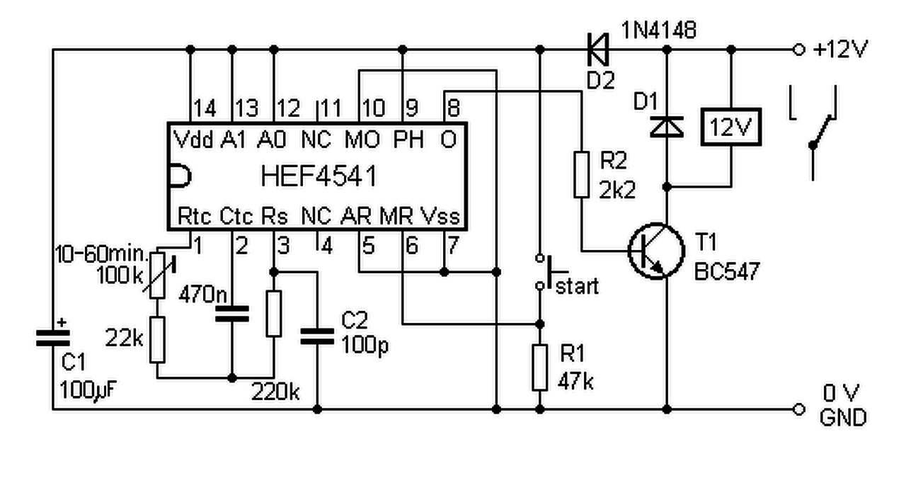

(#) simsons51 hozzászólása Okt 31, 2016 / 1
Hogy tudom kiszámolni hogy 5 sec legyen az időzítés?
(#) proli007 válasza simsons51 hozzászólására (») Okt 31, 2016 /
Helo! Az oszcillátor ütemidejét az 1-es lábra kötött ellenállás és a 2-es lábra kötött kondi időállandója adja. T=R*C Mivel az ez követő bináris számlánc 16 tagú, az osztásaránya a kettő tizenhatodik hatványa. Vagy is az idő közelítő értéke R*C*65536. Azért közelítő, mert az oszcillátor ideje nem teljesen tápfesz független, így van egy konstans szorzó is, ami 12V mellett 1,08. Természetesen Ohm-ban Farádban kell számolni, és az idő szekundumban jön ki..
(#) simsons51 válasza proli007 hozzászólására (») Okt 31, 2016 /
Nem világos ez nekem.
T=22000 ohm x 0,000047 F x 65536=67764,224s=1129,4min
Hogy lehet akkor hogy 10min van a rajzon megadva, nekem meg százszoros érték jön ki.
Én nem tudom mit számolsz. Ha jól látom, akkor ez 22kohm és 47nF azzal 67,7 másodpercre jön ki az idő. Csak Te 47µF-ot írtál be.
A hozzászólás módosítva: Okt 31, 2016
(#) Bakman válasza simsons51 hozzászólására (») Okt 31, 2016 /
47 nF = 0,000 000 047 nem pedig 0,000 047.
(#) simsons51 válasza Bakman hozzászólására (») Okt 31, 2016 /
Nem jó nem 47 nF hanem 470 nF van a rajzon és azzal 677s jön ki.
A rajzot nem néztem, csak a számításod. Azt hittem, abban tévedtél három nullát. Legalább nyugodtan fekszem le, hogy működik a dolog.
