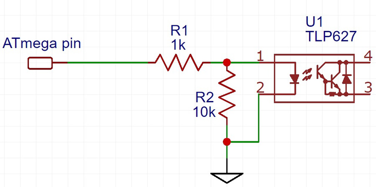

(#) helltp hozzászólása Jan 3, 2017 /
Sziasztok, ATmega328p -ről vezérelnék nagyfeszültségű dolgokat PWM-mel. Izoláció miatt TLP627-es optocsatolót használok (ötöt, multiplexálva). Szerintetek kell az optocsatolók bemeneteit az ATmega oldalról a földre húzni hogy elkerüljem a lebegést? Nixie csövek vannak a túlvégen, és túllövöm őket a multiplexing miatt, nem lenne jó ha lebegés miatt bekapcsolva ragadna egy cső, mert nem bírná sokáig károsodás nélkül.
(#) rascal válasza helltp hozzászólására (») Jan 3, 2017 /
Ennek az optónak a current transfer ratio-ja elég magas (min. 1000 adatlap szerint), ezért elképzelhető, hogy ha a mega i/o portján lévő felhúzó ellenállás valahogy bekapcsolódik akkor azon keresztül folyhat annyi áram, ami az optónak egy parázslásra elég és ez a kimenetén változást okoz. Ki is mérheted, hogy az optó mikor kezd el nyitni, de egy lehúzó ellenállással biztosra mehetsz.
(#) helltp válasza rascal hozzászólására (») Jan 3, 2017 /
Köszönöm a gyors és pontos választ! Akkor inkább felrakom őket a nyákra, biztos ami biztos.

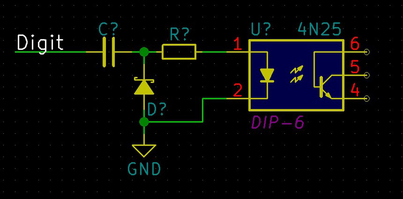

(#) csatti2 válasza helltp hozzászólására (») Jan 3, 2017 / 1
Ha programlefagyás ellen is akarod védeni, akkor inkább megfelelően megválasztott ellenállás, kondi (sorosan!) és dióda kombinációval hajtod meg a linkelt képhez hasonlóan. Az alkatrészek értékei természetesen a kívánt bekapcsolási időtől függenek. Megj. Nálad gondolom nagyon rövid idők lesznek ezért a kondi kapacitása is kicsi lesz, nagyobb kondik esetén természetesen kellhet külön ellenállás a digitre, hogy védje az uC-t a túláramtól, amit a kinyitó dióda okoz.

(#) rascal válasza csatti2 hozzászólására (») Jan 3, 2017 /
Amikor a kondi a diódán keresztül kisül az uC felé, nem terheli meg nagyon az i/o portot minden korlátozás nélkül? Pl. az R-t kétfelé szedve az egyik felét a csomópont és a kondi közé rakva nem lenne biztonságosabb?

(#) helltp válasza csatti2 hozzászólására (») Jan 3, 2017 /
Jó lenne hardveresen is védeni, de sajnos ilyet még nem láttam így nem tudom hogyan is kéne használni. Mindek oda az a schottky? Hogy válasszam meg az értékeket? PWM 32Khz-en megy, 4 cső van multiplexálva. Eddig úgy gondoltam elég lesz egy watchdog timer. Mellékeltem a képet hogy eddig hogyan néz ki. Egyébként az optokapus trükköt Atosz90cikkjéből loptam, ő lehúzó ellenállásokat sem használt, bár nem tudom hogy van a PIC beállítva.
Mert csak akkor folyhat a kondenzátoron áram, amikor feltöltődik, vagy amikor kisül. Ez a védelem lényege, mert ha lefagy az AVR és magasban marad a kimenet, akkor is biztosan megszűnik az áram ami az optót hajtja. A dióda nélkül csak töltődni tudna a kondi, mert az optón csak egy irányban folyhat áram. A diódával, ha az AVR kimenete 0, akkor ki tud sülni, mert akkor a dióda felőli kivezetése negatív feszültségre kerül és így kisülhet a föld felé. Ha az AVR-en 5V-van, akkor a kondenzátor feltöltődhet kb. 4 V-ra, így az AVR felőli oldalon 5V lesz rajta, a másikon 1V. Amikor az AVR 0V-ot ad, akkor a kondi másik lábán ehhez képest lesz 4V-al kevesebb, így -4V. Ekkor a dióda kinyit és kisüti a kondit.
Köszönöm a felvilágosítást, szerintem maradok a wdt-nél, lehúzó ellenállással. Ez az 1k - 10k feszültség osztó is jónak tűnik, 5V tápfeszre 4,55V jut a ledre, ami 1k-s előtéttel 4mA áramot jelent, aminek elégnek kéne lennie.
Köszönöm a segítségeteket.
Na szóval nem csak program lefagyás ellen véd, hanem "hülyeség" ellen is. Ha pl. vmiért nem írja a programod a kimenetet de maga a uC fut. Egész egyszerűen nem tud egy bizonyos időnél tovább bekapcsolva maradni a nixie és csak egy alkatrésszel több mint a másik feszosztós megoldás.
Méretezése nem különösebben bonyolult. Tudni kell az optohoz szükséges áramot. Felírjuk az egyenleteket.
U = 5V (mikrokontroller tápfeszültsége)
t = nixie bekapcsolva tartási ideje = 1ms (mondjuk) = 0,001 s
Ut = U - Ufd (Ufd a D dióda nyitófeszültsége, katalógusadat) = 4,7V (körülbelül)
Uc= Ut * exp(-t/R * C)
I = (Uc - Ufo) / R (Ufo az optokapu LEDjének nyitófeszültsége) = (Uc - 1,3V) / R = min. 4mA
Ezután becslünk egy R-t.
R = 680 Ohm
Ebből kijön:
Uc = 4V; I = 4mA ha C = 10µF (az egyezés véletlen és az értékek kerekítettek)
Mivel ez a C nem is olyan kicsi (mint gondoltam), ezért a diódával érdemes sorba tenni egy védőellenállást.

(#) zombee válasza csatti2 hozzászólására (») Jan 3, 2017 /
A lusták erre watchdogot használnak.
(#) csatti2 válasza zombee hozzászólására (») Jan 3, 2017 /
A watchdog nem véd hülyeség ellen, csak ha fagy is a progi....
(#) helltp válasza csatti2 hozzászólására (») Jan 4, 2017 /
Köszönöm a részletes leírást, egyenlőre maradok a WDT-nél, jó helyre téve a clear hívásokat véd a hülyeség ellen is. (Olyan állapotokban ahol a cső fel van kapcsolva, nem szabad törölni a számlálóját, így ha olyan állapotban túl sok időt tölt a program akkor ugyanúgy fagyásnak nézi a WDT és resetel, ez egyébként az összes olyan állapotra igaz ahol potenciálisan beragadhat a program.)
