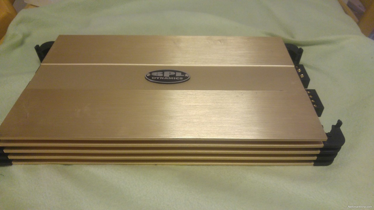

(#) oregtamas0202 hozzászólása Jan 17, 2017 /
Kapcsolási rajzot keresnék: SPL Dynamics ICE-1500D Autós erősítőhöz.
Ismeri , vagy javított-e valaki ilyen masinát?
Táp FET IRF3205 Valóban ez van benne?
Vég: IRF640 Valós?
Előre megköszönve segítséget.
Tisztelettel: Öreg Tom

(#) EcoPityu válasza oregtamas0202 hozzászólására (») Jan 24, 2017 /
Nagyon hasonlít egy annó javított Jackson erősítőre, annak a vége 3-3db 640 volt!, párhuzamban jók a 640-ek a D amp-ba!
Annak viszont a tápja IRFZ48-al volt felépítve!

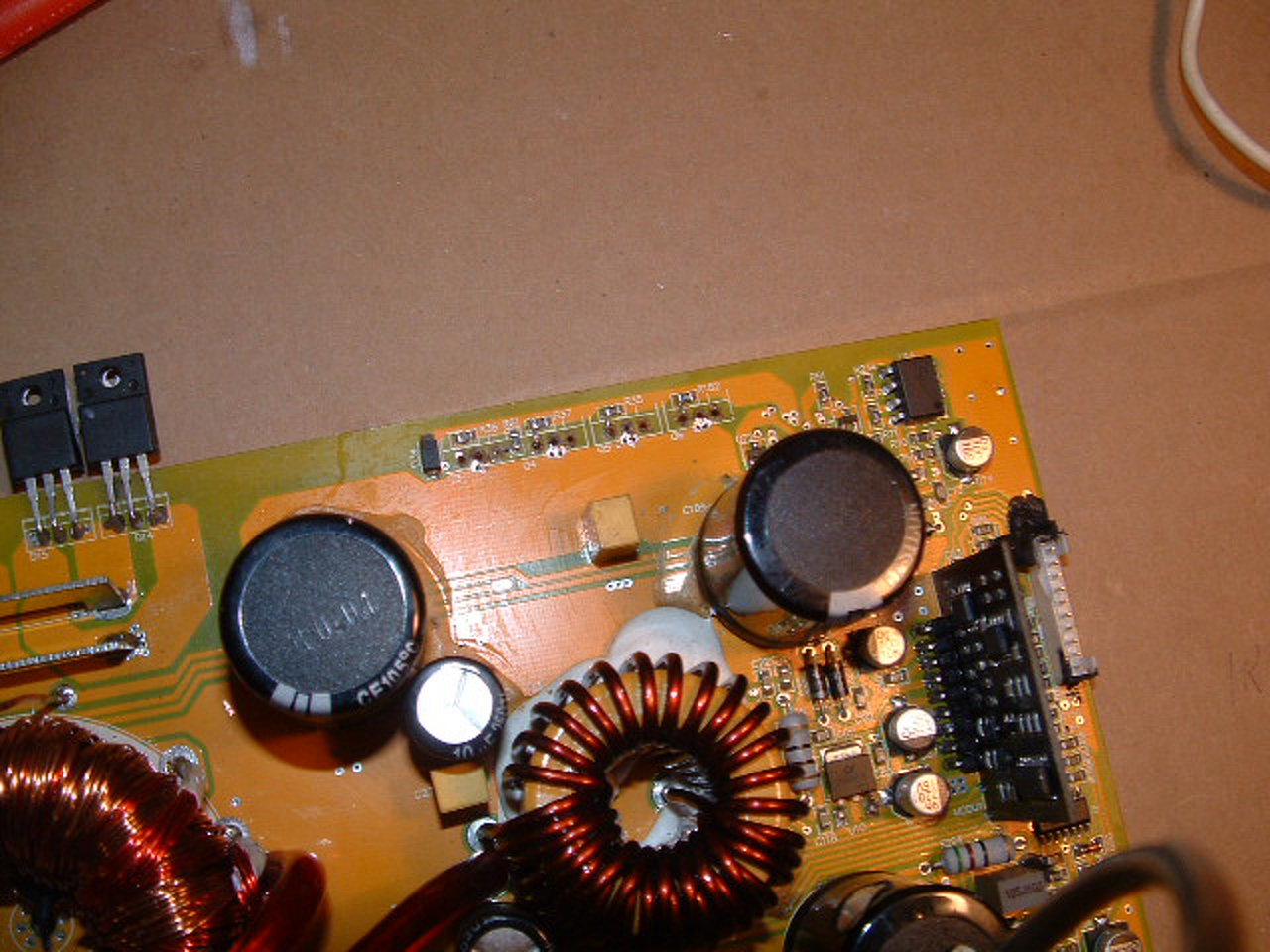

(#) oregtamas0202 válasza EcoPityu hozzászólására (») Jan 24, 2017 /
Hihetetlen de megkaptam a rajzát a gyártól.
Igaz a második amit küldtek a jobb, de az sem az igazi.
Vannak változások , amit még nem sikerült megfejtenem.
Sajnos a gép így került hozzám és az SMD nehezen követhetők.
Az óriási teljesítmény miatt félős a járatás és a méregetés.
Illetve ez már egy tisztított , némileg javított változat képe.
Itt a tápba 12db 3205 van
A hozzászólás módosítva: Jan 24, 2017
(#) EcoPityu válasza oregtamas0202 hozzászólására (») Jan 25, 2017 /
Igen láttam, dupla tápja van, 3-3 Fettel trafónként. Ilyenkor ugyanazt a meghajtójelet adja minden Fetnek (adott felének 50-50%-al), a két trafó kimeneti feszültsége meg egyenirányítás után van közösítve.
1A-es áramkorláttal megadod neki Tápfetek nélkül a 12V-ot a B+-ra, meg a Rem-re, és megnézed van-e szép négyszög a Fet-ek helyének leendő gate lábán, ha van akkor betehetsz az egyik trafóhoz 1-1 3205-öt, és próba. Ha jó, és termel, megjelenik a kondikon a szekunder szimmetrikus tápfesz (ne ijedj meg 60-70V +- tól se!), akkor a másik trafót is élesztheted, 1-1 3205-el. Ha csak a nyugalmi áram megy feljebb néhány száz mA-el, akkor jó vagy, és mehet bele a többi tápfet is!
A végfok sem vehet sokat nyugalomban, elvégre D osztályú, élesztése mehet ugyancsak egy pár IRF640-el, áramkorlát legyen! Ha a meghajtás ép, egy párral is megszólal, max melegszik egy kicsit!

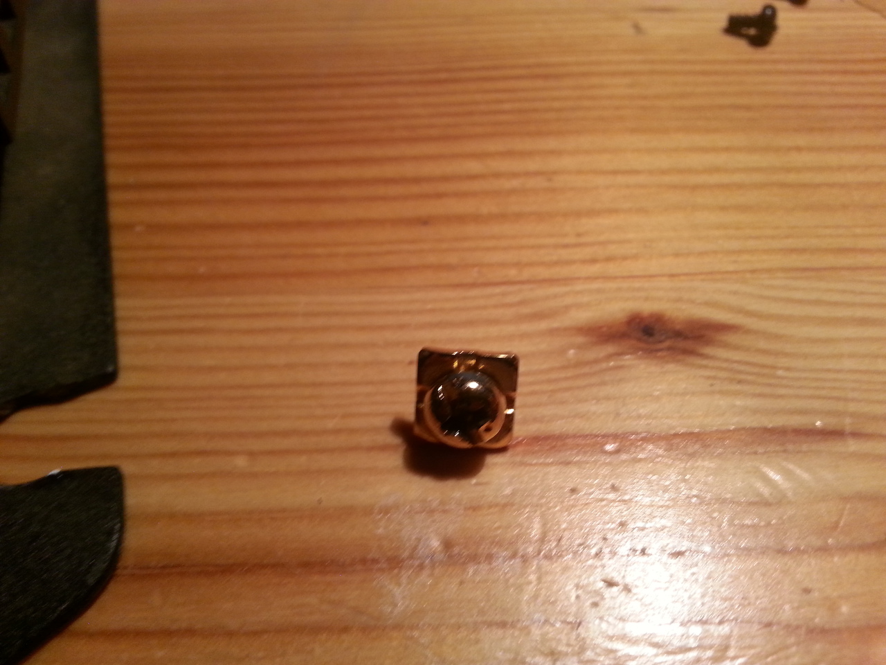

Üdv!Valaki tudna segíteni , hogy hol tudnék venni autó erősítőhöz hangszóró illetve táp csavarokat?(Erre a szögletes alátétesre gondolok)
(#) newDesigner válasza jocka0012 hozzászólására (») Jan 25, 2017 /
Ha a számítógépes nyolclapfejű philips lemezcsavarra gondolsz, azt utánnad dobják bármelyik számítógép szervízben, ha kérsz. De vigyázz, mert van ritka és sűrű menetes.
(#) jocka0012 válasza newDesigner hozzászólására (») Jan 25, 2017 /
Erre gondoltam.
