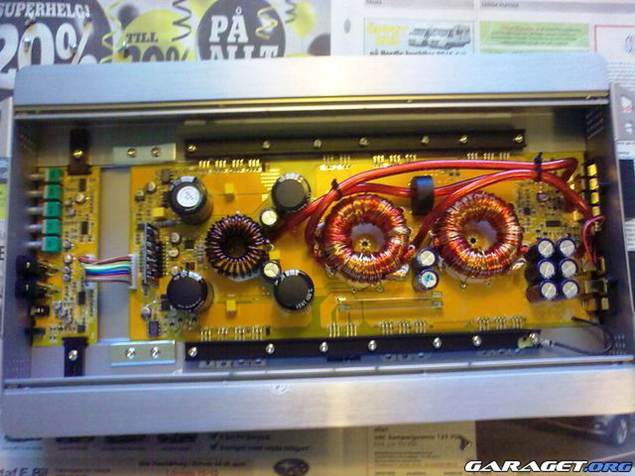

Hihetetlen de megkaptam a rajzát a gyártól. Igaz a második amit küldtek a jobb, de az sem az igazi. Vannak változások , amit még nem sikerült megfejtenem. Sajnos a gép így került hozzám és az SMD nehezen követhetők. Az óriási teljesítmény miatt félős a járatás és a méregetés. Illetve ez már egy tisztított , némileg javított változat képe. Itt a tápba 12db 3205 van A hozzászólás módosítva: Jan 24, 2017
Igen láttam, dupla tápja van, 3-3 Fettel trafónként. Ilyenkor ugyanazt a meghajtójelet adja minden Fetnek (adott felének 50-50%-al), a két trafó kimeneti feszültsége meg egyenirányítás után van közösítve. 1A-es áramkorláttal megadod neki Tápfetek nélkül a 12V-ot a B+-ra, meg a Rem-re, és megnézed van-e szép négyszög a Fet-ek helyének leendő gate lábán, ha van akkor betehetsz az egyik trafóhoz 1-1 3205-öt, és próba. Ha jó, és termel, megjelenik a kondikon a szekunder szimmetrikus tápfesz (ne ijedj meg 60-70V +- tól se!), akkor a másik trafót is élesztheted, 1-1 3205-el. Ha csak a nyugalmi áram megy feljebb néhány száz mA-el, akkor jó vagy, és mehet bele a többi tápfet is! A végfok sem vehet sokat nyugalomban, elvégre D osztályú, élesztése mehet ugyancsak egy pár IRF640-el, áramkorlát legyen! Ha a meghajtás ép, egy párral is megszólal, max melegszik egy kicsit!
