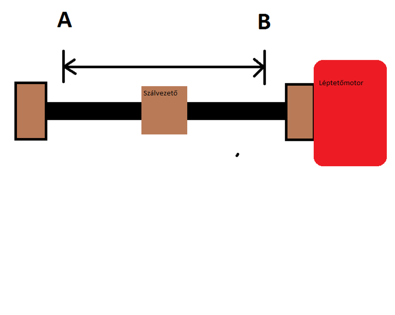

Lerajzoltam mi lenne az elképzelésem.
Aza lényege hogy A- és B pont között mozogjon jobbra-balra a szálvezetőm, és a gyorsaságát tudjam állítani. Ehhez kellene segítség, hogy milyen alkatrészekre lenne szükségem. Egy vezérelt léptetőmotor ezt tudja?

(#) kaqkk válasza robinred hozzászólására (») Jan 8, 2017 /
Egy ilyen panelka egy motorvezérlő egy tápegység és egy kétáramkörös relé +2 végálláskapcsoló kell ahhoz amit elképzeltél

(#) Bearni74 válasza robinred hozzászólására (») Jan 8, 2017 /
Vagy egyedi vezérlő, vagy ez is egyedi, de mondjuk egy arduimo nano hozzá drótozva egy léptetőmotor vezérlő a motorhoz méretezve. Szerintem 2A nél nem kell nagyobb motorod legyen. Tavir websopban van mind a kettö. Meg mondjuk 2 db potméter.
A nanot meg fel lehet ugy programozni, hogy az egyik potival a sebességet a másikkal a hoszt tudod állitani. A motoron kivűl ez kb 4000 Ft költség. Nanonak 5v kell, a motorét meg te tudod, annak a tápját meg a motorvezérlőre kell kötni, ami ha jól emlékszem 5v tól 36v ig mehet. A vezérlő bipoláris, de mindegy milyen motort veszel, mert az unipoláris motort is be lehet kötni bipolárisnak.

(#) kaqkk válasza Bearni74 hozzászólására (») Jan 8, 2017 /
Miért kevered bele az arduinot ,ha egyszerűbben is megoldható a dolog? A sebességet az 555ös panelon 3 fokozatban jumperral és fokozatmentesen potival lehet állítani és nem kell programot írni (keresni ollózni beégetni) ezt beköti és már használhatja . A tekercshossz meg a végálláskapcsolókkal mechanikusan állítható .
Te felprogramozod neki ? Nem is hallott még az arduinoról ! Én pices vagyok de nem javasoltam mert egy kezdőnek majdnem reménytelen egy kontrolleres áramkör elkészítése .Egyébként mindkét megoldáshoz szinte csak a motorvezérlő kell +ban és a végálláskapcsoló akár elektronikus is lehet akkor megszűnt a mechanikai elhasználódás felakadás veszélye .

(#) kaqkk válasza robinred hozzászólására (») Jan 9, 2017 /
Igen az, de a tranzisztor elhagyható ezt kell a motorvezérlő step bemenetére kötni ez adja majd a léptetés ütemét .

(#) Pali79 válasza robinred hozzászólására (») Jan 9, 2017 /
Az 555 kimenetét (ebay-es panelnál értelem szerűen az OUT) a motorvezérlő STEP bemetére kell kötni. A motorvezérlő és az 555 ha jól rémlik +5V-ot igényel, kevés terhelés egy telefontöltő elviszi, A motornak sem kell sok, 12V 1-2A elég lesz. A motorvezérlőnek sem kell olyan nagy amit kaqkk linkelt, elég egy A4988-as is. Tápegységnek egy régi számítógéptáp kézenfekvő megoldás, az tud 5 és 12V-ot is és olcsón hozzá lehet jutni.
