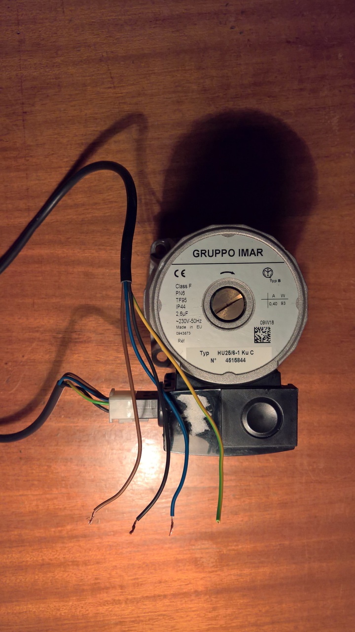

(#) zaza99 hozzászólása Jan 7, 2017 /
A képen látható szivattyú fekete vezetékével mit lehet vezérelni?
(#) Bakman válasza zaza99 hozzászólására (») Jan 7, 2017 /
Ha minden igaz, az egy Wilo szivattyú a gázkazán gyártójának matricájával. A kazánban hova volt kötve?
(#) zaza99 válasza Bakman hozzászólására (») Jan 7, 2017 /
Csak egy szivattyút kaptam és kíváncsi vagyok hogyan lehet üzemeltetni.

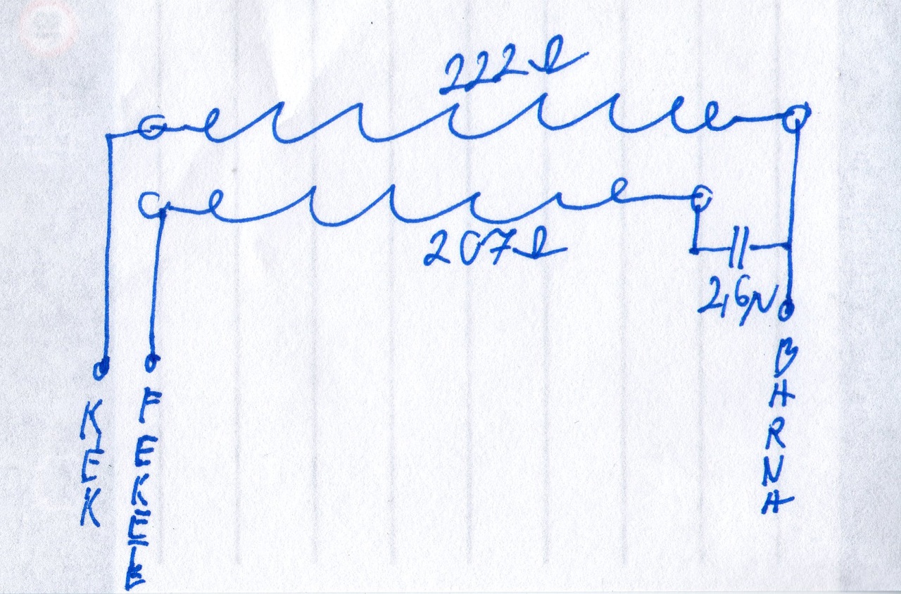

(#) zaza99 válasza Bakman hozzászólására (») Jan 8, 2017 /
Sikerült kapcsolási rajzot csinálnom hozzá.
Ha a kéket és a feketét összekötöm akkor már fog működni?
(#) patexati válasza zaza99 hozzászólására (») Jan 8, 2017 /
Elméletileg kell neki menni max teljesítményen.. Meg kell próbálni. Valószínű a kazán elektronika szabályozta a teljesítményt.
(#) zaza99 válasza patexati hozzászólására (») Jan 9, 2017 /
Működik, köszönöm.
(#) patexati válasza zaza99 hozzászólására (») Jan 10, 2017 / 1
Viszont felszerelni nem lehet egy az egyben mivel ezek rövidebb kialakításuak mint a külső szivattyúk.Kell egy illesztő közdarab.
(#) VIM válasza zaza99 hozzászólására (») Jan 10, 2017 / 1
Szia! Régebben szétszedtem egy Grundfoss szivattyú ezen részét és készítettem róla rajzot ami hasonló a Willóéhoz. A kettő között az a különbség, hogy az enyém nem kazánba hanem általános felhasználásra készült, míg a nálad lévőt a kazán elektronika tudná vezérelni, "gerjeszteni" a főfázist a megfelelő fordulat, fokozat eléréséhez. A kisebb ellenállású tekercs (barna-fekete)a főfázis a nagyobb a segéd (kék-barna). Ha összekötöd kéket a feketével és ide meg a barna szálra adsz hálózati feszültséget akkor valószínű, hogy ez így a legnagyobb fordulatot (szállítóteljesítményt) fogja eredményezni.
(#) zaza99 válasza VIM hozzászólására (») Jan 10, 2017 /
Köszönön a hozzászólást.
Működik és elég gyorsan is forog.
Grundfoss-om is van pont olyan mint a rajzodon. A kondenzátor nem volt bekötve rajta mert nem tudták, hogy honnét húzták ki, de a fedlapon rajta volt a bekötés /4-8 lába/.

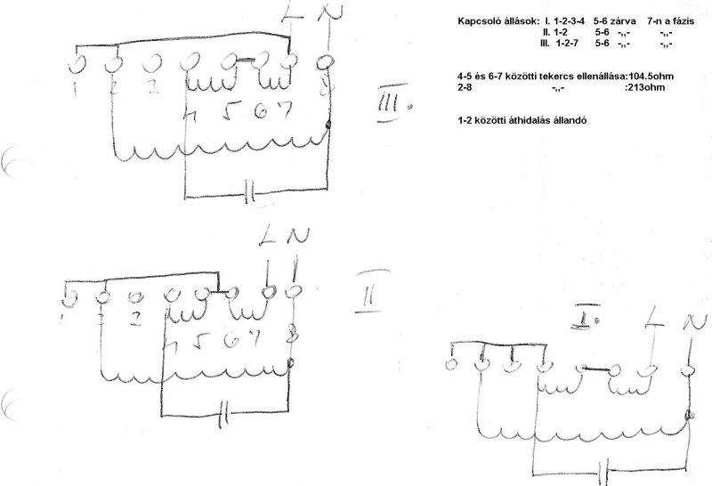

Nem indult el a Grundfos UP 15-60 130, de áram ment rajta. Szétszedtem. A forgórészt kijjebb lehet húzni, és a tengelyen van egy gyűrű, ami két félből áll, és a tengelyen forog, és húzhatom előre-hátra, de gondolom, ez csapágy lenne, és a két oldalának el kéne forognia egymáson, viszont kézzel nem tudtam megmozdítani. Jól gondolom?
(#) pont válasza gyulank hozzászólására (») Szept 10, 2017 /
elvileg egy kerámia tengelye van, azt és a forgórészt kell lepucolni.
(#) gyulank válasza pont hozzászólására (») Szept 10, 2017 /
Azon nincs semmi. De azt nem tudom, hogy normális dolog-e, hogy kijjebb lehet húzni. Az én rajzaimon a sötétszürke a csöves rész. Abba ott van egy fix. lemez, utána a gyűrű, utána a forgó rész. Ha a forgórész forog a tengellyel együtt, de a lemez nem, és a gyűrű rányomódik a lemezre, és a forgó részre, és nem fordul el az egyik oldala a másikhoz képest, akkor nem engedi forogni. Minek van ott az a gyűrű?
