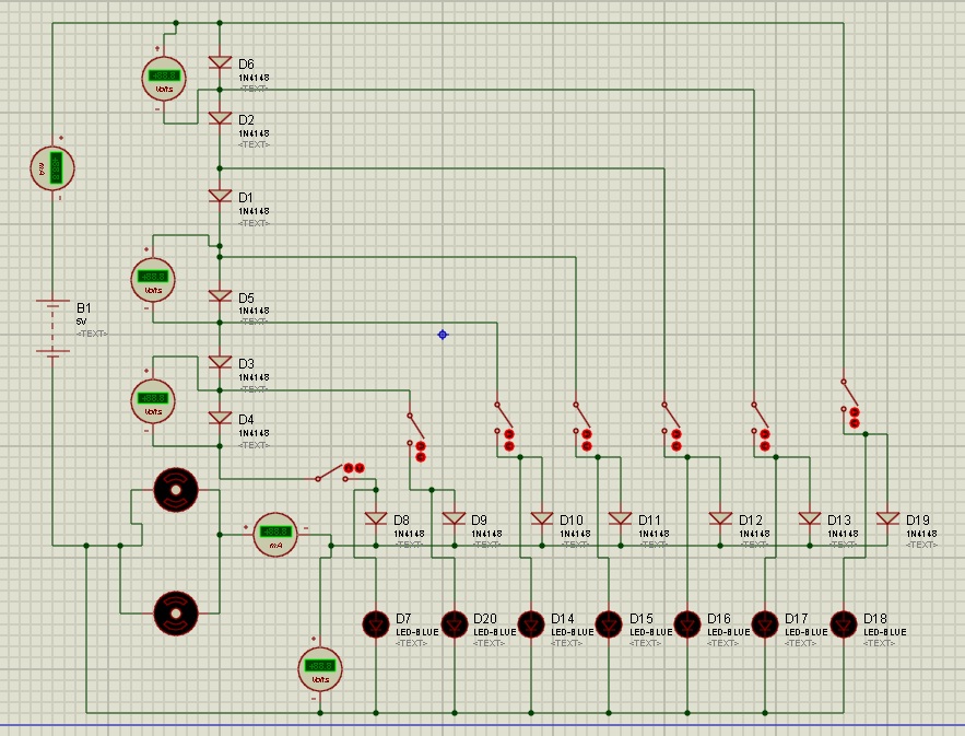

(#) Adams90 hozzászólása Aug 11, 2012 /
Sziasztok egy kerdesem lenne : csinaltam egy ventilator szabajzot ami usb rol mukodik viszont amikor el tekerem a potmetert minimumra egesz lasan forg edig jo de viszont ha ugy felejtem a potmetert minimumon es be kapcsolom a gepet nincs eleg aram hogy el indicsa a ventilatort ... hogyan tudnak inditaskor nagyob aramot adni neki csak amedig el indull ??
(#) proli007 válasza Adams90 hozzászólására (») Aug 11, 2012 /
Nem tudjuk mit alkottál. Akkor hogy adjunk tanácsot, mit változtass? De vélhetően egy kondira lesz szükséged, ami induláskor a töltőáramának segítségével, megmozdítja a ventilátort ez után már forogni fog..
"szabajzot - lasan - edig - indicsa - nagyob - amedig - el indull"
szabályzót - lassan - eddig - indítsa - nagyobb - ameddig - elindul
Az is zavaró, hogy nem írsz ékezetes betűkkel. De a helyesírásod szörnyű. A leghajmeresztőbb ez az "indicsa". Ennek szótöve, hogy "indít". De javaslom, használj helyesírás ellenőrzőt, és egy idő után sokat segít majd rajtad..
"A helyesírás nem törvény, hanem törekvés" de ettől leszünk, vagyunk magyarok és nem utolsó sorban majd szakemberek..
üdv! proli007

(#) Adams90 válasza proli007 hozzászólására (») Aug 13, 2012 /
Szoval hejesbitek nem potmeter hanem forgathato 12 pozitios kapcsolo pont ugy nezki mint 1 potmeter ! es diodakal alithatoo mindegyik pozitio !!! Itt egy kep is hogyan nez ki !
(#) Adams90 válasza Adams90 hozzászólására (») Aug 13, 2012 /
Mindegyik diodan 0.3 volt esik ! condival probaltam de nincs anyi ero benne hogy osze szegye magat ! probalkosztam 100uF;1500µF nincs eredmeny ! Le mertem es 2.69 V vann a cooleren amikor minimumon forog viszont el indulni nem bir csak 2.9 V rol !
(#) Adams90 hozzászólása Aug 13, 2012 /
Diodakal kapcsolatosan mien tipusu diodakat ismertek ami 0.2 vagy 0.3 vltot vesz fel
(#) kadarist válasza Adams90 hozzászólására (») Aug 13, 2012 /
Szerintem törődj bele abba, hogy olyan kis feszültségről nem tud elindulni a motor, mert nincs elegendő indítónyomatéka ehhez.
Az lehet hogy az lesz vegul !!! diodakal kapcsolatosan valakinek hoza szolasa nincs ??
A Schottky diódák két tized volt körül nyitnak, a germániumdiódákat már fel sem hozom.
(#) proli007 válasza Adams90 hozzászólására (») Aug 13, 2012 / 1
