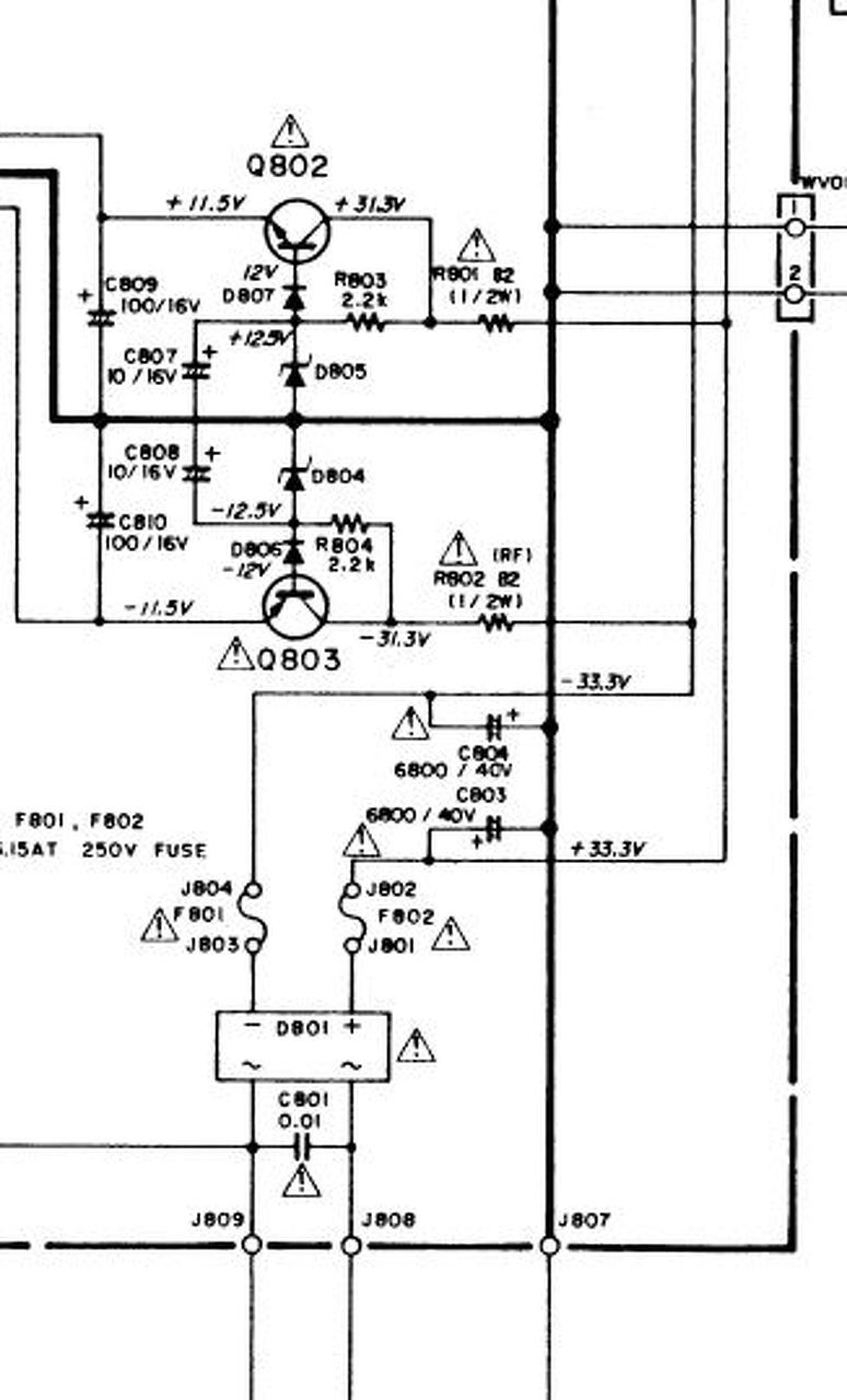

(#) jocka0012 hozzászólása Jan 13, 2017 /
Adott egy marantz pm-230 -as erősítő.Az a gondja , hogy se kép - se hang.Nem szól és a funkció visszajelző gombok se világítanak , ha be van kapcsolva.A trafó zúg.Mit érdemes megnézni rajta ?
(#) zolika60 válasza jocka0012 hozzászólására (») Jan 13, 2017 /
A táp részét.
(#) zotya1983 válasza jocka0012 hozzászólására (») Jan 13, 2017 /
Mielőtt kérdezel ellenőrizd a tápfesz meglétét az egyenfeszt a kimeneten..Fejléc...
(#) jocka0012 válasza zolika60 hozzászólására (») Jan 13, 2017 /
Ha a Q802 vagy Q803 tranzisztor a hibás , akkor van esély arra , hogy tudom helyettesíteni vagy szerezni helyette másikat?Képen látható a típusa a két tranzisztornak.
