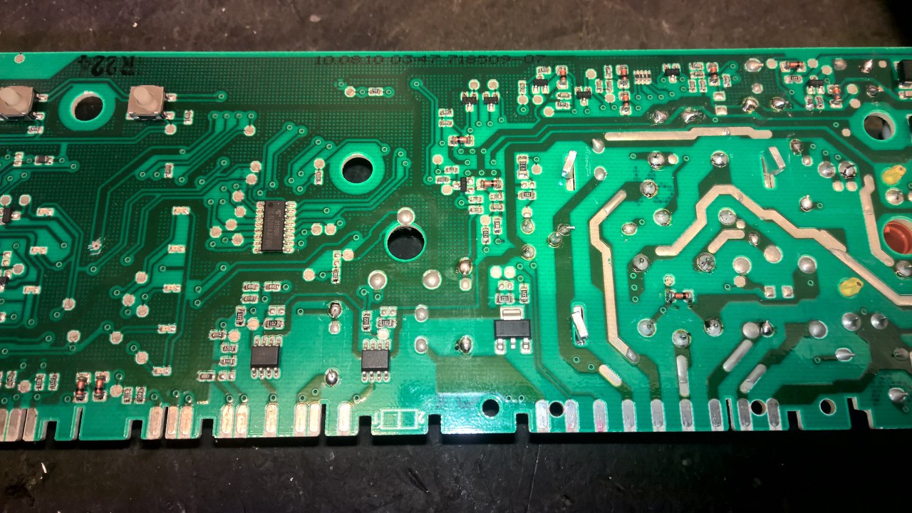

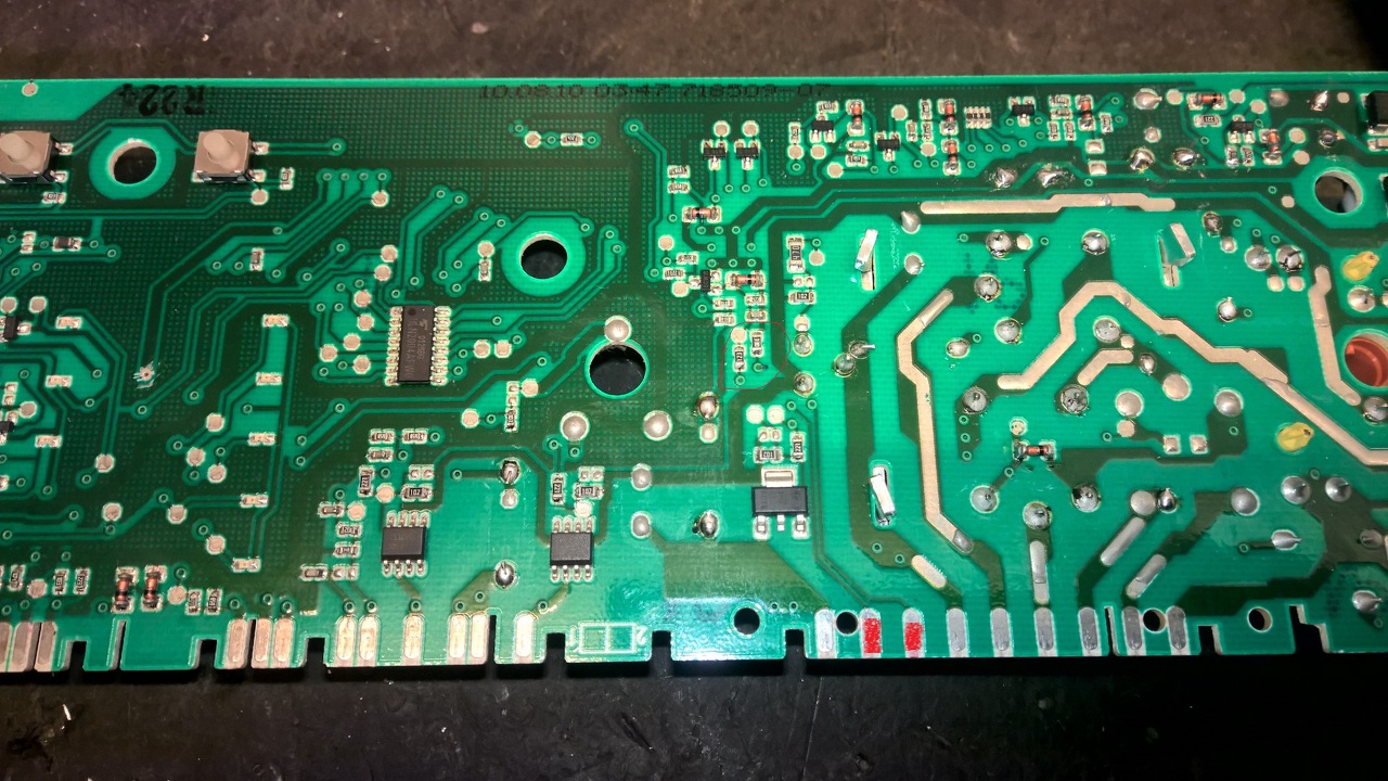

Tudna valaki segíteni? Zanussi ZWQ 36121 vezérlőpanelen a forgásjeladó bemenetén R99 és R100 ellenállás elszállt, nem tudom kideríteni az értékét.
Előre is köszi!

(#) Dino71 válasza Buki hozzászólására (») Jan 15, 2017 /
Ez egy zwq5100 as panel. Számozva nincsen, de szerintem látható. 12k ohm, 33ohm
(#) Buki válasza Dino71 hozzászólására (») Jan 15, 2017 /
A kérdéses 2db ellenállás a panel túloldalán található. A tacho bemeneti vékony fóliacsíkok végén lévő furatátvezetésen keresztül megy a két ellenállásra. A hűtőborda felöli az R99 a csipogó felöli az R100.
ZWQ36121
Akkor sajna más a két panel. Ezen ide megy a tacho. Holnap még ránézek.
Lehet, hogy ezek az ellenállás értékek az én panelem esetében is használhatók, A 123-as ellenállást ki tudtam silabizálni,de a másik kódját nem látom.

(#) Dino71 válasza Buki hozzászólására (») Jan 16, 2017 /
330 a kód, azaz 33ohm de ezt írtam. A 2 panel nem teljesen egyforma, de ha az egyik ágon levő ellenállása megegyezik (123) akkor ugyan úgy (330) as a másik szerintem.

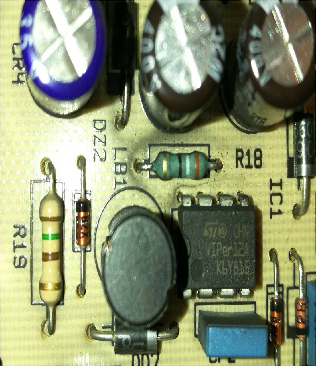

Indesit IWSD4105 mosógép mosóprogram végeztével nem centrifugál. Centrifuga programra állítva sem indul el. Mi lehet a probléma.
(#) imation1999 válasza palko0125 hozzászólására (») Jan 16, 2017 /
előzmény: Bővebben: Link
Zavarszűrőt még nem teszteltem, viszont a vezérlőpanelt alaposabban megnézve egy ellenállás és egy dióda(?) füstös. Ennek ellenére kössem ki a zavarszűrőt és teszteljem a gépet vagy így felesleges?
köszi előre is
(#) Buki válasza Dino71 hozzászólására (») Jan 16, 2017 /
Köszönöm a segítséget. Próbálkozom ezekkel az értékekkel.
Ma a netet böngészve belefutottam egy ugyan ilyen hibába és ott 12k ohm és 59 ohm volt. A panel olyan volt amit én mutattam.
(#) palko0125 válasza imation1999 hozzászólására (») Jan 16, 2017 /
Az nem füst, hanem szénpor. A nagyfrekvenciás kapcsló üzemű tápegység vonzza magához a port. Mérd meg az ellenállást meg a diódát is, ha rendben vannak, akkor mehet a próba.
Köszönöm. Az R18-as ellenállás értéke 40 Ohm. Kérdés, hogy ez rendben van e?
A diódát hogyan tudom kimérni?
edit: ok, közben megvan. A dióda is jónak tűnik, kapcsol. (570V nyitófeszültség).

(#) VIM válasza imation1999 hozzászólására (») Jan 16, 2017 /
Szia! Valami ilyesmi a tápegység felépítése és valószínű, hogy a soros tagok megnyúltak egy esetleges túláramtól. Skori oldalán is megtalálhatóak az alapkapcsolások.
A dióda jó. Mondjuk az mV nem V. Az ellenállásnak mi a színkódja?
Arany, fekete, fehér, barna
(#) vargaf válasza imation1999 hozzászólására (») Jan 16, 2017 /
Valószínűleg barna, szürke, fekete, arany, ami 18 Ω, 5 %.
18 Ohmnak kell lennie, ahogy vargaf is írja.
